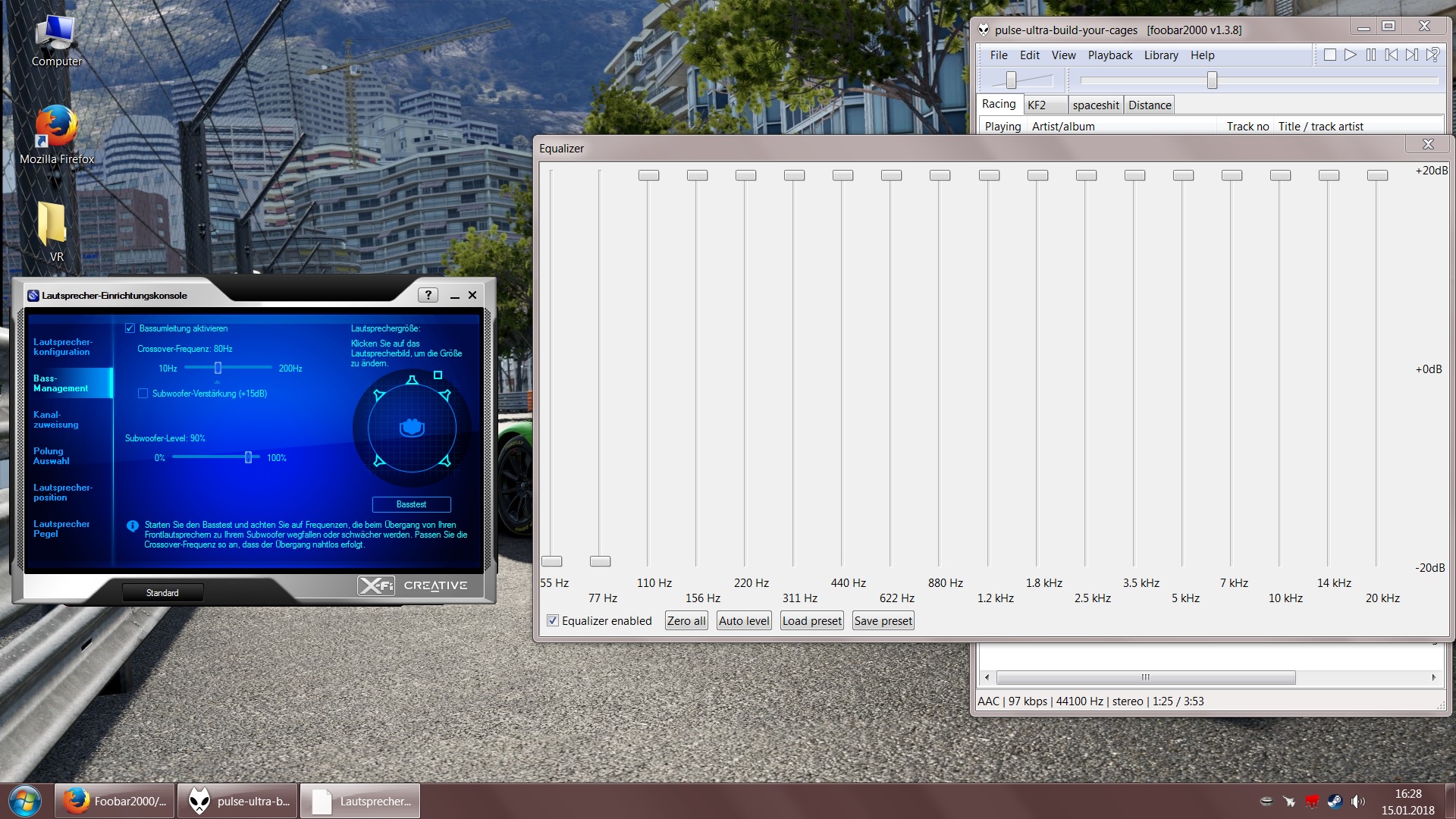

Ich nutze Foobar2000 zum Musikhören aber wenn ich am PC Spielen will sind meine Bassshaker aktive und ich möchte das keine frequenzen unterhalb von 80Hz bei Foobar wiedergegeben werden, weil diese auch an meine Bass-shakern weitergeleitet werden.
Im moment benutze ich den Equalizer um diese Frequenzen um -20dB zu reduzieren, aber das reicht mir noch nicht.
Kennt jemand noch eine andere Lösung um diese Frequenzen komplett zu entfernen?

Bei mir werden bereits die frequenzen per Hardware am Verstärker gefilter und zusätzlich werden von der Soundkarte auch noch die Frequenzengefiltert, nur frequenzen unterhalb von 80Hz werden per LF-Signal an die Bass-Shaker/Verstärker weitergeleitet.

Was ist es denn für ein Fabrikat bzw. Verstärkungsanlage? Reckhorn beispielsweise empfiehlt eine "elektronische Aktivweiche mit Tiefpassregelung von mindestens 40 - 200 Hz". Und weiter: "Als Tiefpasseinstellung empfehlen wir 50-80 Hz für Filme und 100-150 Hz für Spiele, Autorennen etc. ". Wenn dein Verstärker keine regelbare Tiefbassfilterung hat, wird es schwierig. Alternative: Schalte einen Equalizer dazwischen, damit du das im Bass bereits um -20dB abgesenkte Signal weiter absenken kannst.
In Foobar lassen sich doch VST Plugins einbinden, oder? Dann einfach ein ordentlichen VST Equalizer installieren, der einen genau einstellbaren Lowcut oder auch Lowshelf hat. Fabfilter Pro Q2 wäre hier das Plugin meiner Wahl - leider nicht kostenlos. Damit kann man zB einen Lowcut mit 96dB Flankensteilheit bei 80Hz einstellen, da bleibt unterhalb wirklich gar nichts mehr übrig. Alternativ einen oder mehrere Lowshelf EQs die sich jeweils bis 30dB Absenkung einstellen lassen, also nicht alles restlos wegfiltern. So ein Tool arbeitet viel präziser als irgend ein popeliger GraphicEQ. Gibt bestimmt auch Freeware Plugins die ähnliches leisten.
