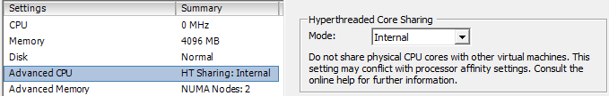

"Potential" ist hier die entscheidende Aussage! Ich konfiguriere ESXi VMs seit Anbeginn bereits nur noch so:
Damit werden grundsätzlich die logischen Kerne eines physikalischen Kerns nicht auf zwei unterschiedliche VMs aufgeteilt. Es entspricht dem, was die Mitigation auf einer anderen Ebene macht. Teilen sich zwei Maschinen einen physikalischen Kern, geht die Leistung bei stark ausgelasteten Guests sowieso in den Keller.
VMware warnt nun davor, ohne weitere Tests, bei Hosts die im Durchschnitt bereits zu mehr als 70% ausgelastet sind, den neuen Scheduler zu aktivieren. Ich würde bei einer solchen Auslastung schon längst einen neuen Host ins Cluster hinzufügen.
Im Grunde genommen braucht man den neuen Scheduler aber nicht zu aktivieren. Der eigentliche Sicherheitspatch und die gezeigte Einstellung macht eigentlich das gleiche.
