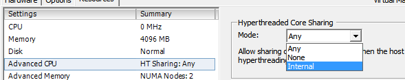

Hier noch die Informationen für alle Hyper-V Admins, wie man den neuen Scheduler aktivieren kann. Von Prinzip entspricht es der Einstellung, die man bei dem ESXi Server schon seit Jahren hat.
Bei der Einstellung "Internal" werden beim ESXi Server nie Threads von unterschiedlichen VMs auf zwei logische Kerne eines physikalischen Kerns gelegt.
Unter Hyper-V 2016 kann man das nun ähnlich konfigurieren.
The core scheduler
The core scheduler utilizes the virtualization host’s SMT topology, and optionally exposes SMT pairs to guest virtual machines, and schedules groups of guest virtual processors from the same virtual machine onto groups of SMT logical processors. This is done symmetrically so that if LPs are in groups of two, VPs are scheduled in groups of two, and a core is never shared between VMs. When the VP for a virtual machine without SMT enabled is scheduled, that VP will consume the entire core when it runs.
https://docs.microsoft.com/de-de/wi...hyper-v/manage/manage-hyper-v-scheduler-types
Den Gast-VMs können mit dem neuen Scheduler nun auch logische Kerne sichtbar gemacht und beide logische Kerne eines physikalischen Kerns zugewiesen werden. Dadurch kann diese Lücke nicht mehr ausgenutzt werden, da jederzeit gewährleistet ist, dass auf beiden logischen Kernen die Daten der gleichen VM verarbeitet werden.
Um ehrlich zu sein ist es ein Feature, dass bei Hyper-V längst überfällig gewesen ist. Unterschiedliche VMs, die sich logische Kerne eines physikalischen Kern teilen, sind leistungstechnisch schlichtweg eine Katastrophe.
