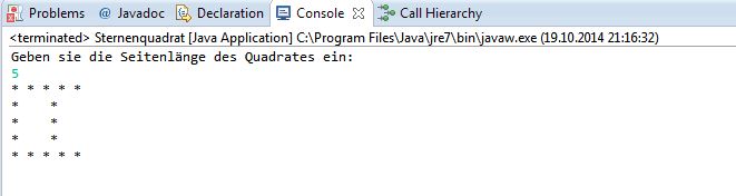

ich versuche meine Java Kenntnisse aufzufrischen und habe ein Problem bei folgender kleinen Aufgabe.
Es soll ein Quadrat mit variabler Seitenlänge programmiert werden. Ich habe es bis auf die rechte Außenseite auch hinbekommen. Jedoch bekomme ich es formattechnisch einfach auf keine saubere Lösung . Es fehlt entweder immer der rechte Rand, oder es zerhaut total das Format.
So wie hier, mit 3 Rändern funktioniert es Astrein.
Ich habe mir überlegt den Abstand auszurechnen und dann mit System.out.print, immer genau den berechneten Abstand zwischen die Sterne zu packen. Aber das will auch nicht so recht.
Hier ist mein Code

@F_GXdx
Genau den Ansatz hatte ich auch schon. Aber das funktioniert auch nicht sauber :).
Was meinst du damit? Ich hoffe doch du hast eine Monospaced-Schriftart ausgewählt, sonst sind die Abstände nicht gleich groß.
Dann poste einen Screenshot von deinem Ergebnis, "funktioniert nicht" ist keine Beschreibung, mit der wir hier etwas anfangen können.
Genau den Code den du vorgestellt hast, hatte ich auch schon. Jedoch bekomme ich dann immer das hier in der Ausgabe.
Edit
Ich hab noch ein Leerzeichen reinpackt, dann ging es. Grr so eine Mistaufgabe. Aber trotzdem danke!
