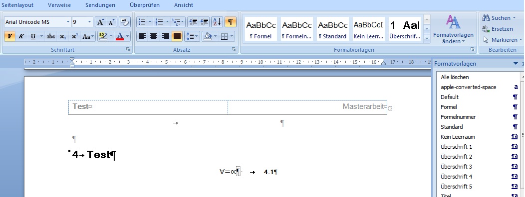

ich hab das nach der Anleitung auf der ersten Seite gemach. Das einzige ist, bei mir springt die Nummer nicht auf die rechte Seite. Der Tabstop rechts geht weg sobald ich das Formattrennzeichen einfüge,ist dann auch nicht mehr im Lineal zu sehen (siehe screen)
was mir auffällt, sobald ich die Beschriftung in der 2. Zeile (als Formelnummer definiert) eingefügt habe, ist diese nicht mehr vom Format Formelnummer und der Tabstopp ist auch weg.
Kann mir da jemand weiter helfen? Ich bin bei so Sachen noch nicht sondelrich geübt mit Word^^ Und ich hoffe mein Problem wird verstanden xD
