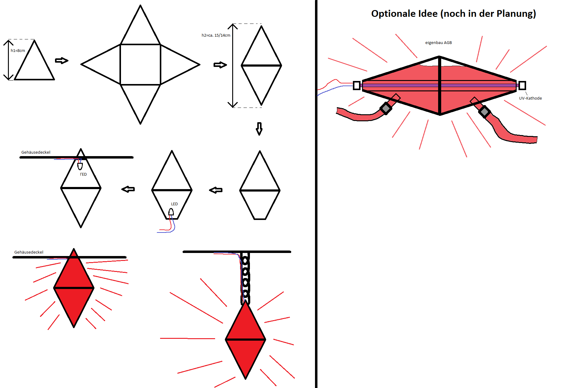

Bild im Anhang ^^ mit Paint und die Liebe steckt im Detail

Zuerst einmal Hallo an alle!
Danke für die Skizze - es gibt ja so viele verschiedene Pyramiden :)

Zum theoretischen - und Achtung jetzt wirds wild (ich hoffe es stimmt alles - sonst bitte Berichtigen):
Gleich am Anfang ganz hart und klar: 45 Grad Phase sind falsch!
(den Tetraeder hab ich sogar noch selbst hergeleitet (70,5 Grad) - ich schwörs!)
Lösung: http://www.wolframalpha.com/input/?i=pyramid+angle
Für deine "unit equilateral square pyramid" ergibt das: 54,7 bzw (mal 2) 109,5 Grad
(Quadrat und Dreiecke haben selbe Seitenlänge - wennst es anders willst, viel Spaß beim rechnen!)
So, und weils grad lustig ist - Rubin ist das selbe Material wie Korund und hat ein -
festhalten - "Trigonales Kristallsystem" (siehe Wiki) - mir ist auch schlecht geworden, aber
zum Glück sind ganz unten ein paar Bilder - die auch zeigen (noch lustiger) dass du
eigentlich ein "Ditrigonales Skalenoeder" verwenden müsstest!
Beim berechnen der Phasenwinkel wünsche ich jeden der sich getraut jetzt schon viel Spaß!
(ich sicher nicht!)
so - mir raucht gerade der Kopf - dann gutes gelingen!
@olfbc Ich glaube da machst du einen Denkfehler, ich schneide die Dreiecke mit Gehrung zu und verbinde dann jeweils zwei im Rechten Winkel. Wenn ich mich nicht irre (was wohl auch der Fall sein könnte), dann hast du den Vektor aus der Gehrung und des Anstellwinkels berechnet. Aber wie gesagt ich irre mich sicher. Sollte dies der Fall sein erkläre bitte nochmal was du da gerechnet hast. ;)
