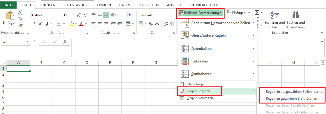

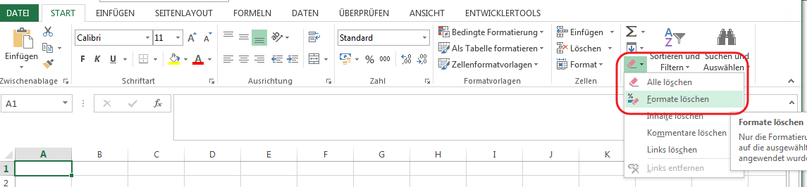

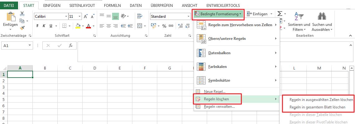

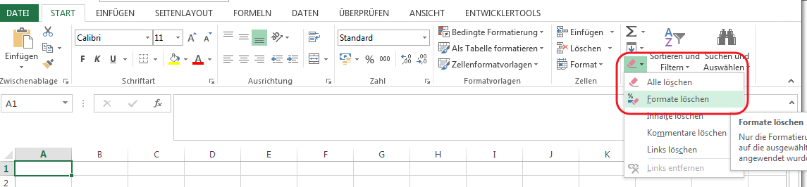

Spalten C bis F weisen von der Original EXCEL Vorlage bereits Formatierungen auf. So werden z. B., wenn A o. B gefiltert werden (wurden nachträglich eingefügt) diese nicht miteinbezogen. Woran liegt das, bzw. mit welcher Funktion entfernt man alle Formatierungen einer Zelle?
Ich weiß nicht genau, was du meinst - ggf. musst du in denen Bedingten Formatierungen die Zellbezüge anpassen!? Bedingte Formatierungen löscht du auch da, wo du sie erstellst; normale Formatierungen kannst du unter Bearbeiten auf der Registerkarte Start.

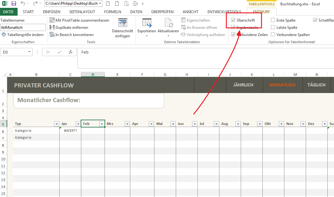

Das Summenprodukt funktioniert hier nicht richtig, weil du in der Spaltenüberschrift einen Text hast - die Formel sucht aber nach einem Datum [MONAT(C$5)=MONAT('Täglicher Cashflow'!C7:C14)]
Entweder schreibst du hier einen festen Wert in die Formel (1 für Januar, 2 für Februar usw.; [1=MONAT('Täglicher Cashflow'!C7:C14)) oder du musst aus der Tabelle die Spaltenüberschrift löschen und dann ein echtes Datum reinschreiben (bspw. 1.1.2014 für Januar, 1.2.2014 für Februar) und mit Zellenformat MMM versehen, damit nur Jan, Feb, ... angezeigt wird; dann kannst du weiterhin in deiner Formel MONAT(...) schreiben.
Soweit alles nachvollziehbar und funktioniert auch.
Zu Frage zwei:

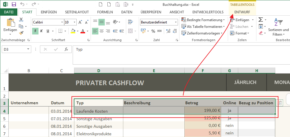

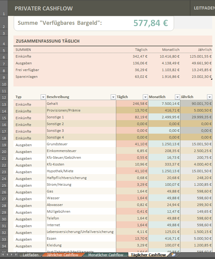

Im letzten Tabellenblatt ist es nicht möglich alle Zellen auf einmal mit der Filterfunktion zu belegen. Ich kann nur C bis F welche ursprünglich in der Excel-Vorlage enthalten waren auf einmal mit der Funktion belegen. A & B (welche ich beim bearbeiten hinzugefügt habe) müssen separat bearbeitet werden. Haben alle Zellen die Filterfunktion, markiere diese und filtere z. B. C, D oder E werden A und B nicht miteinbezogen (selbigen umgekehrt). Oder wenn ich z. B. in A absteigend sortiere wird Spalte B, aber nicht die folgenden Spalten miteinbezogen.

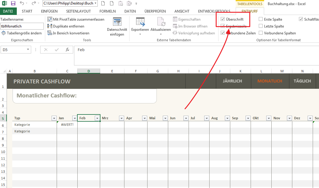

Aber in Tabellenblatt zwei scheint ein Problem auf. Ich kann zwar das Datum in Zahlenformat eintragen und in MMM formatieren, aber es wird nicht in diesen Format angezeigt sondern behält das nummerische Format bei.
Hier sind in beiden Tabellenblätter Formatierungen enthalten die ich nicht selbst festgelegt habe (Vorlage) und nun auch nicht weiß wie ich jene entfernen kann.
Hast du einen Rat? :)
Wegen dem Datum: du musst wohl oder übel die Überschriften deaktivieren - sonst scheint das mit dem Format nicht zu funktionieren (ggf. geht es irgendwie, ich weiß es aber nicht):
Bild 56.png​
Da aber einige Formeln auf die Überschriften zugreifen, müsstest du diese anschließen noch korrigieren.

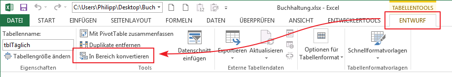

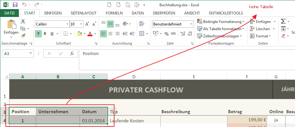

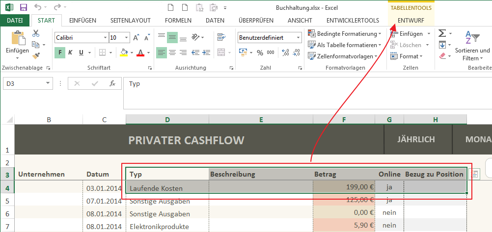

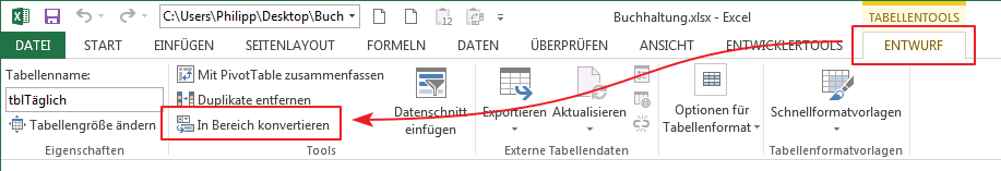

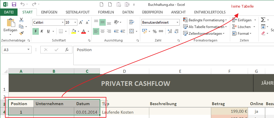

Das Problem ist, dass die Spalten A-C keine eigenständige Tabelle sind, die Spalte rechts davon aber schon.
Bild 3.png Bild 4.png​
Entweder musst du alle Spalten in eine Tabelle packen oder die Tabellenformatierung entfernen.
