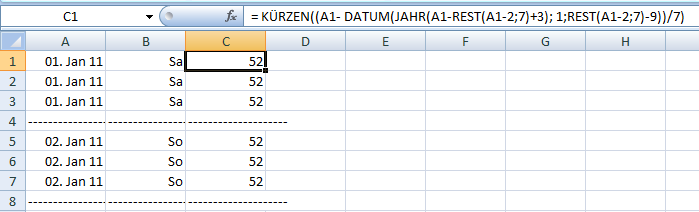

lade einmal diese Datei und markiere dann A5:C8. Dann ziehst du die Markierung so weit runter, bis du das gewünschte Enddatum erreicht hast. Die letzte Zeilennummer sollte durch 4 teilbar sein, klar. - Natürlich kannst du das auch auch Kopieren erledigen, dann wirst du A5:A8 kopieren, den Zielbereich auswählen und dann einfügen.
... Und für alle, die nicht die Datei herunter laden wollen gibt es noch einen Screenshot.

Erst einmal danke für das Feedback. Und das kopieren ist wirklich einfach :evillol:. Die Sache mit der deutschen/europäischen KW ist schon etwas komplexer, als es auf den ersten Eindruck scheint. Schließlich gibt es ja die Excel-Funktion KALENDERWOCHE(), die meist Unsinn liefert.
