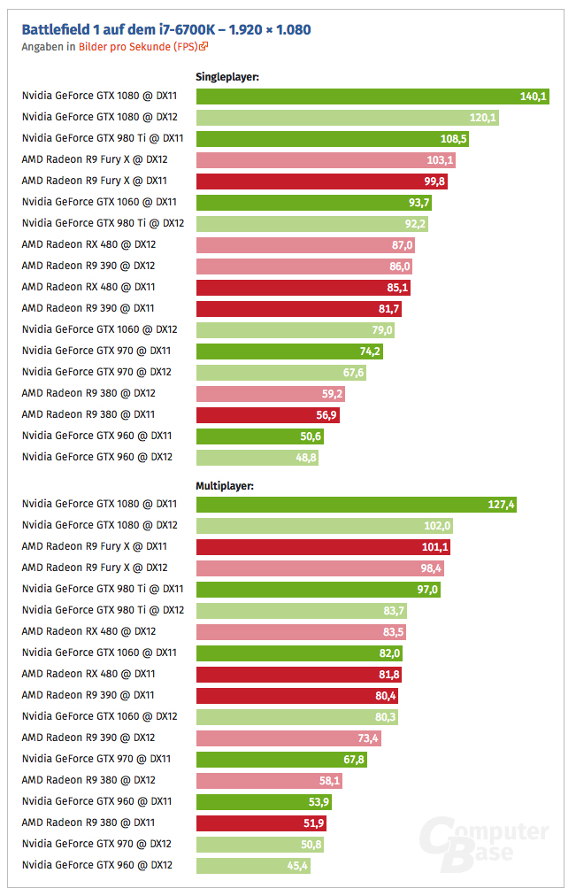

Schlimmstenmfalls ist es auf der älteren Hardware mal 5% langsamer als DX11, das macht den Bock aber nicht fett und ist kein Hindernis für die Verbreitung von DX12.
*hust*
Die 5% scheinen für AMD zu gelten, und zwar was sie schneller sind. Hier profitieren die alten Karten sogar stärker als die neuen.
Eine 1080 verliert 25%, eine 1060 18%, eine 980Ti("ältere" HW) verliert 17%

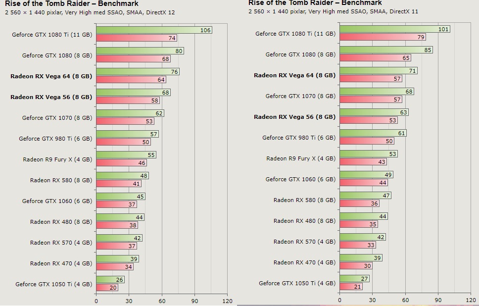

Ich sehe da eine Vega64 nur etwas schlechter als eine 1080.
Jetzt muss man aber auch die DX11 Version daneben halten.
https://www.sweclockers.com/test/24240-amd-radeon-rx-vega-64-och-rx-vega-56/13
Vega64 ist in 1440p gut 20% langsamer als die 1080, während es in DX12 nur noch 5% sind.
Das setzt sich zusammen aus einer 7% Steigerung unter DX12 für Vega und einem gleichzeitigem 6% Verlust der 1080
Und jetzt muss man noch sehen, wie gut oder schlecht die DX12 Implementierung in diesem Spiel ist, es kann gut sein, dass da auch noch mehr möglich gewesen wäre.
Also ich sehe da von DX12 zu DX11 +25% Leistungsgewinn und von DX11 zu DX12 -20% Leistungsverlust. Also verliert die GTX1080 20% nicht 25%, weil die Basis DX11 in dem Fall ist.
Als Nvidia-Nutzer ist DX12 definitiv schlechter als DX11 zum jetzigen Zeitpunkt. RoTR ist mit DX12 meiner Meinung nach nicht spielbar. Erzeugt regelmäßiges Stuttering mit Pascal, was unter DX11 nicht auftritt.
