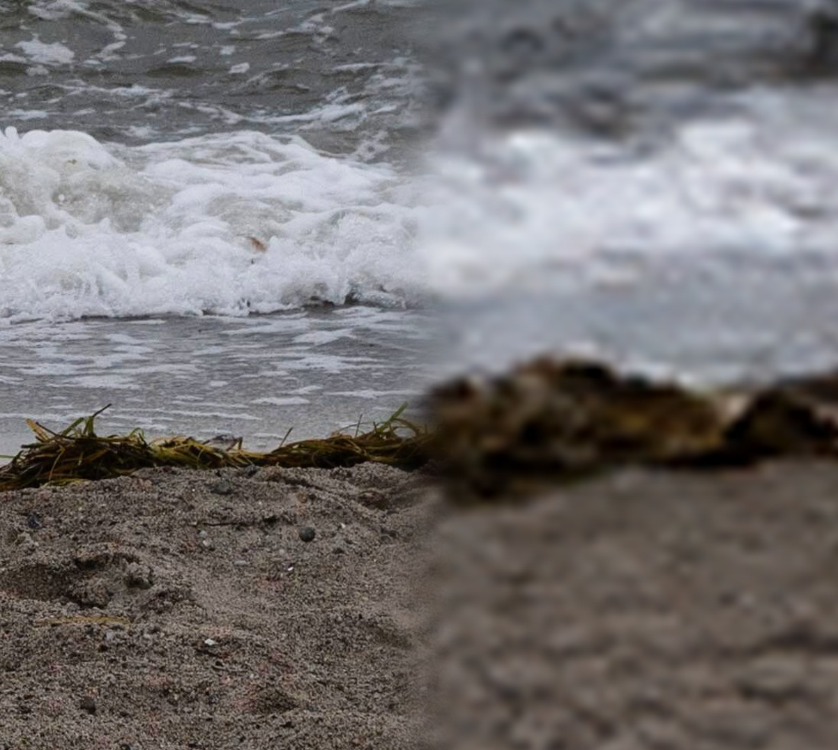

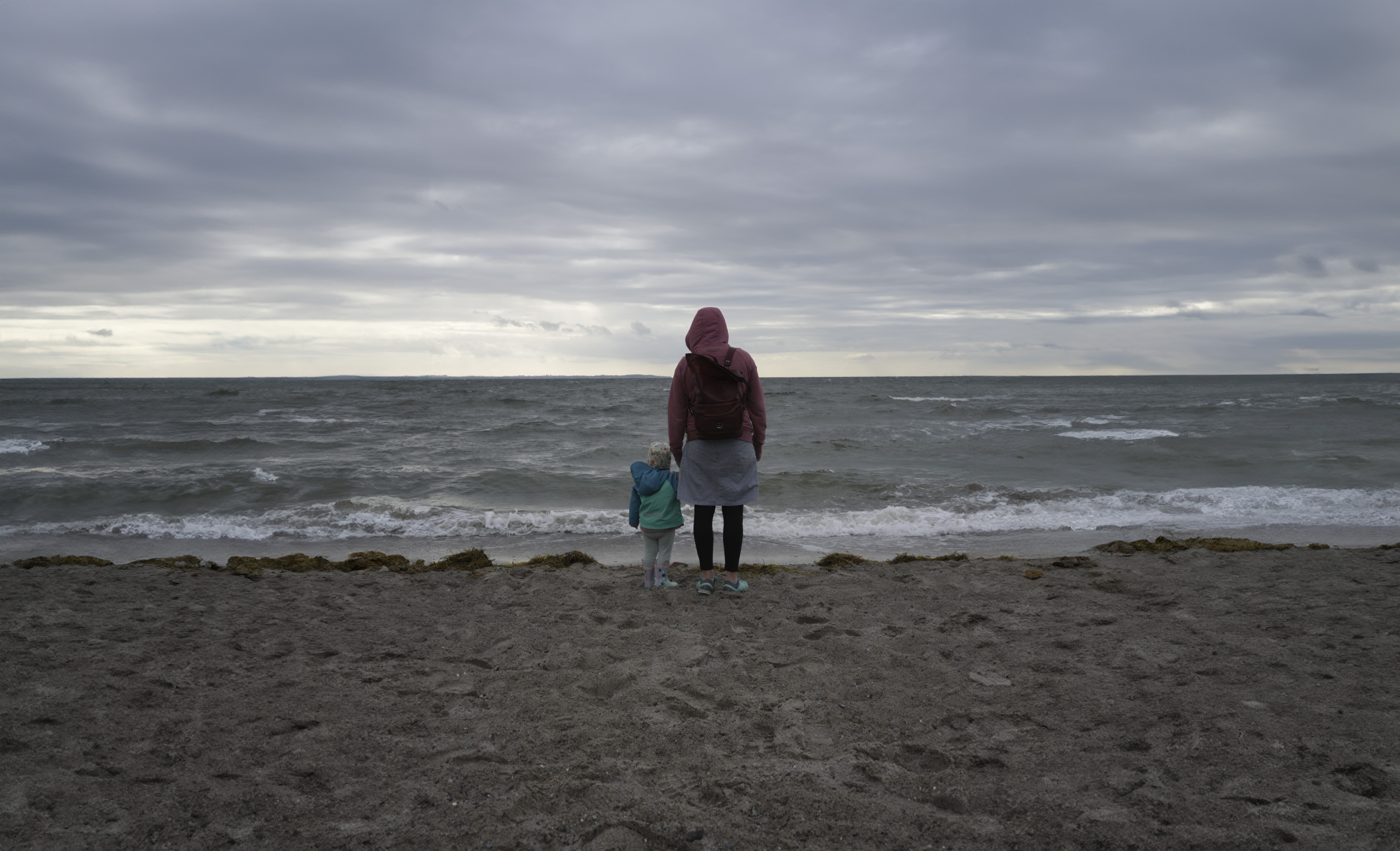

Gleich vorweg: Das Original ist ein RAW mit einer Auflösung von 33 MPix. Ich hätte jetzt gerne den Bildausschnitt sehr viel weiter, um die Dramatik des Bildes zu erhöhen. Versucht habe ich die Bilderweiterung bis jetzt mit Adobe Firefly und Luminar Neo. Das bis jetzt "beste" Ergebnis habe ich mit Firefly erreicht, aber seht selbst:
Das muss meiner Meinung nach deutlich besser gehen, zumal die Erweiterung dieses(!) Bildes eigentlich keine Herausforderung darstellen sollte. Was würdet Ihr an meiner Stelle machen?

Das Hauptproblem ist die Auflösung in Verbindung mit dem nachträglichen Zoom In. Du kannst ein Bild nicht generativ mit 33MP erweitern oder erstellen. Normal ist man bei Auflösungen von 1024x1024 und skaliert später dann noch mal hoch. Heißt wenn dein Bild 5000x5000 große ist und du 1x erweiterst, dann wird quasi 1024x1024 dazugepackt und das sieht dann natürlich deutlich weniger detailliert aus als bei 5000x5000. Wenn du jetzt auch noch so stark ran zoomst, dann bist du schnell bei 200x200 Auflösung oder so... klar das man dort den Übergang sehr stark sieht.
Mit wieviel MP/Auflösung lässt du später das Bild drucken? Sehr wahrscheinlich ja nicht mit 33MP. Entsprechend würde ich daran das Bild anpassen und erst dann das Bild erweitern. Dann ist der Übergang deutlich weniger schlimm und dann darfst du natürlich nicht unnatürlich stark ran zoomen. der Tipp im Video mit mehrfach erweitern könnte auch Sinn machen.
Normales Photoshop erweitern + Upscale wäre so...
Ich würde dann jetzt über ComfyUI noch Details in die erweiterten Bereiche packen, damit es weniger verwaschen wirkt.
