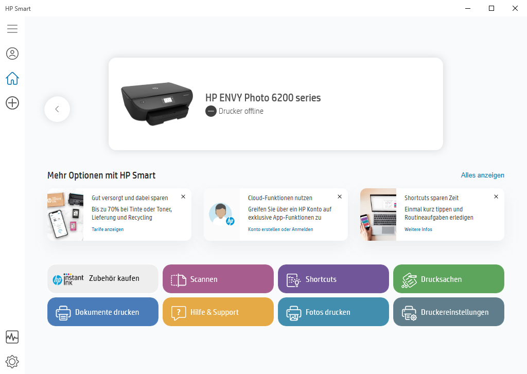

Probier doch mal die HP Smart App dafür.
Ich nehme an, du meinst das hier:
=EDIT=
Ich sehe gerade, dass man sich da bei HP ein Konto erstellen muss; ist zwar nicht das größte Problem, aber irgendwie sehe ich nicht ein, mich bei HP registrieren zu müssen, um ein paar Fotos zu drucken.

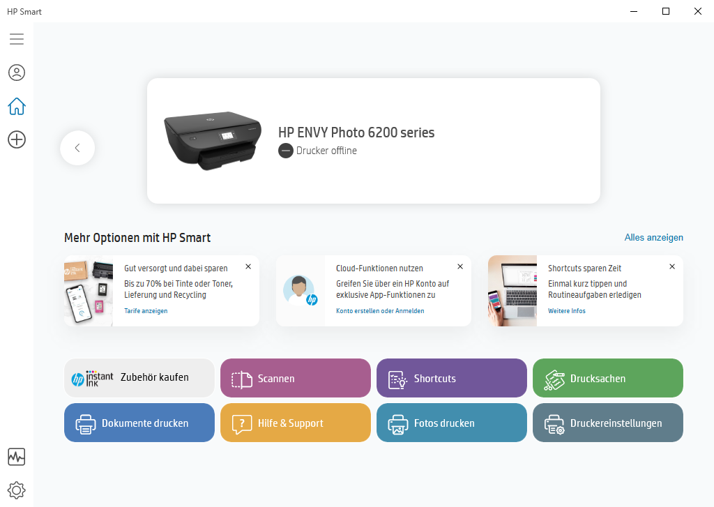

@hasentier
so, wie vermutet, hat die Registrierung keinerlei Veränderung gebracht. Der Drucker erkennt lt. kleinen Display am Drucker sowohl das eingelegte 10 x 15 Fotopapier im Fotopapierschacht, als auch das eingelegte A4 Normalpapier im Normalpapierschacht. Wenn ich aber ein 10 x 15 Foto auf dem eingelegten Fotopapier ausdrucken möchte, meint auch HP Smart, dass kein 10 x 15 Fotopapier eingelegt ist.
