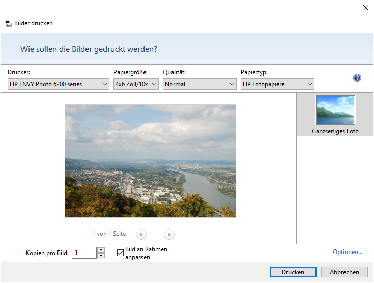

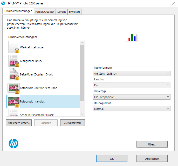

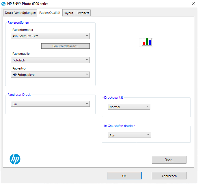

Der Drucker erkennt lt. kleinen Display am Drucker sowohl das eingelegte 10 x 15 Fotopapier im Fotopapierschacht, als auch das eingelegte A4 Normalpapier im Normalpapierschacht. Wenn ich aber ein 10 x 15 Foto auf dem eingelegten Fotopapier ausdrucken möchte, meint auch HP Smart, dass kein 10 x 15 Fotopapier eingelegt ist.

Ich tippe jetzt darauf, dass irgendwo bei Deinen Druckprogrammen noch bei den Treibern "Normalpapier" für das Fotofach hinterlegt ist und Du hast "Fotopapier" ausgewählt.
In manchen Druckprogrammen/Bildbearbeitungsprogrammen kann man die PC-Drucker nochmals gesondert vordefinieren, meist im Programmmenü -> Drucker einrichten. Schau mal nach!
Mehr Einstellungen gibt es in zB Paint.net nicht.
Jo, dann weis ich auch nicht weiter.
Kannst mal probieren, statt Fotopapier auf Normalpapier 10x15 (selbst zuschneiden) zu drucken. Vorher noch auf Normalpapier 10x15 im Treiber umstellen.
