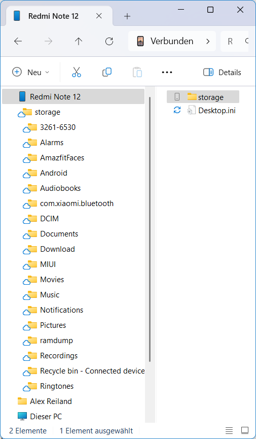

Was für ein Smartphone? Mein Redmi Note 12 wird mir von Windows als Ordner bereitgestellt, der sich problemlos automatisiert per Script sichern lässt.
Reaktionen: aragorn92

Buchstaben gibts bei mir keinen.
Das es dabei keinen Buchstaben gibt ist normal und gewollt.

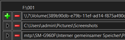

ich habe jetzt FreeFileSync ausprobiert. Bei mir selbst.
Wenn man die Pfade anklickt, kann man zwischen Buchstaben und DeviceName wechseln.
Sieht dann so aus:
Habe mehrere Sticks angesteckt, so, dass der Buchstabe wechselte und es funktioniert. Zwar darf das Programm erst dann gestartet werden, wenn alles verbunden ist. aber mei, dass kann man sich merken.
Dann noch ein Klick auf Synchro und fertig.
