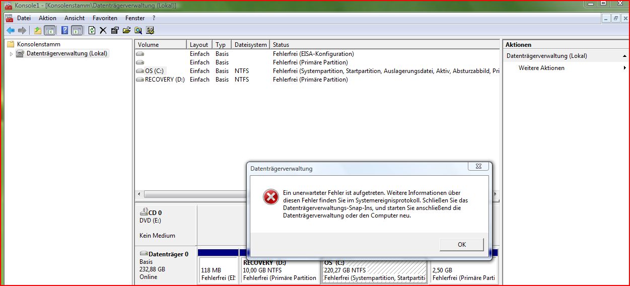

Angedacht war, dass ich c: verkleinere und anschließend mehrere weitere Partitionen erstelle. Wenn ich nun auf Volumen verkleinern (c:\) gehe, wird mir folgendes angezeigt
-> "Ein unerwarteter Fehler ist aufgetreten. Weitere Informationen finden Sie im Systemereignisprotokoll. Schließen Sie das Datenträgerverwaltungs-Snap-Ins, und starten Sie anschließend die Datenträgerverwaltung oder den Computer neu."
Ich komme somit also nicht mal in das Menü, wo man die zu verkleinernden MB angibt...
Habe auch mal über diskpart via Eingabeaufforderung das ganze versucht mit dem gleichen Ergebnis.

Hi, hab alles nochmal ausprobiert, nachdem ich z.B. "select volume 2" wähle, welche c:\ mit 220GB ist, und dann "shrink querymax" bekommen ich die meldung: "Unerwarteter Fehler in Diskpart. Weitere Informationen über diesen Fehler finden Sie im Systemereignisprotokoll."
somit sagt er mir nicht mal, wieviel ich verkleinern kann :(

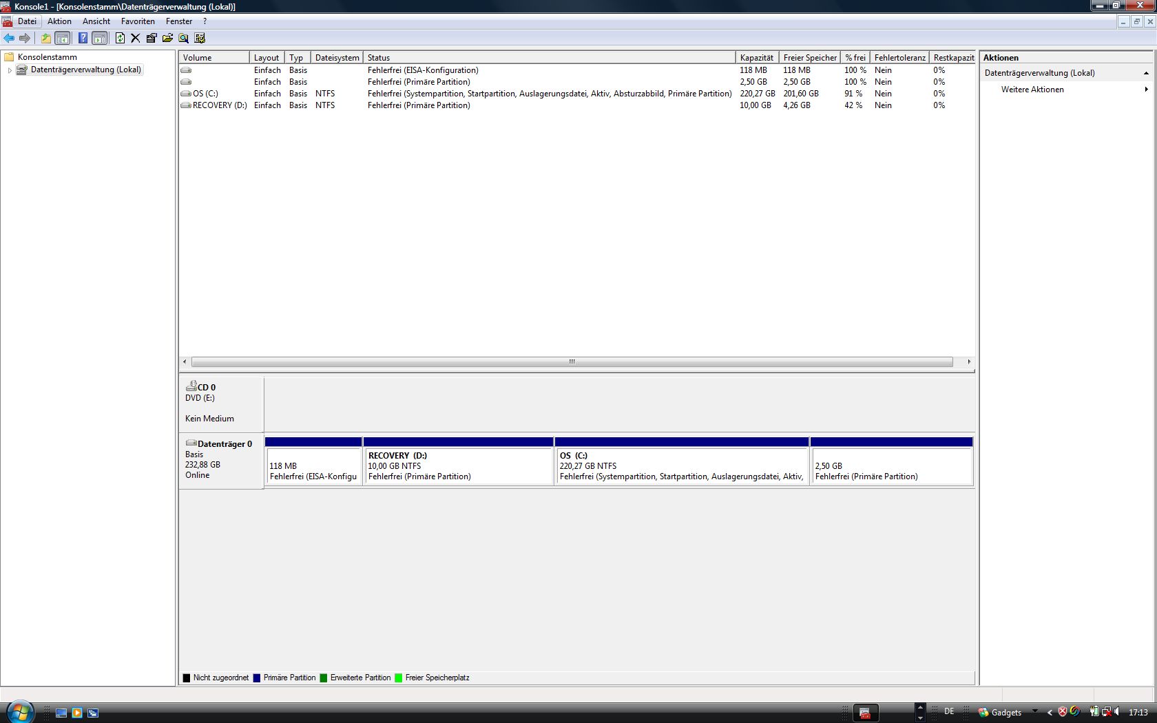

Ich hab jetzt mal n Screenshot gemacht, ich habe 4 primäre Partitionen, da liegt wohl der Hund begraben :( Der 2. Screenshot ist von der Fehlermeldung.
Jemand eine Idee wie ich hier weiter vorgehe? Ich habe das Notebook gerade erst neu und möchte erstmal einfach nur einige weitere Partitionen erstellen ohne großartig was zu löschen.
EDIT: Ok, scheint so nicht zu klappen, soll ich dann n Abbild von D:\ machen, die löschen, anschließend c:\ verkleinern und D:\ wieder erstellen und d:\ dann weiter partitionieren, also logische Laufwerke erstellen??
