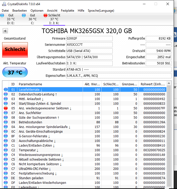

Poste doch bitte mal den Screenshot von CrystalDiskInfo für die Platte, ziehe aber bitte das Fenster soweit auf, dass alle Attribute und auch die Rohwerte vollständig sichtbar sind.
wie gewünscht im Anhang, größer gings nicht

Die Platte ist Schrott, die hat alle Reservesektoren aufgebraucht. Aber bei 0x230 = 560 Auslösungen des G-Sensors, also zu halten Stößen im Betrieb, ist das auch kein Wunder. HDDs sind sehr empfindlich und diese wurde zu sehr misshandelt. Ersetze sie durch eine SSD, die vertragen das da sie ja keine beweglichen, mechanischen Teile haben die mit einer Präzision im Nanometer Bereich arbeiten müssen.

Aus dem Rohwert vom Attribut BF, G-Sensor Fehlerrate. Der G-Sensor musst Stöße die auf die Platte im Betrieb einwirken und 560 sind eine Menge. Die HDDs sind so ein wie ein Boxer, der kann auch einige Schläge einstecken, es kann ihn aber auch gleich der erste auf die Bretter schicken, je nachdem wie hart und wo er trifft und genauso ist es bei den HDDs, ein zu harter Schlag im falschen Moment aus einer unglücklichen Richtung und sie nehmen wirklich Schaden. So genau sagt der Sensor das nicht, nur dass er eben 560 mal ausgelöst hat und das kann schon ein Bass in der Nähe sein, oder das Antippen am Gehäuse mit dem Fuß.
