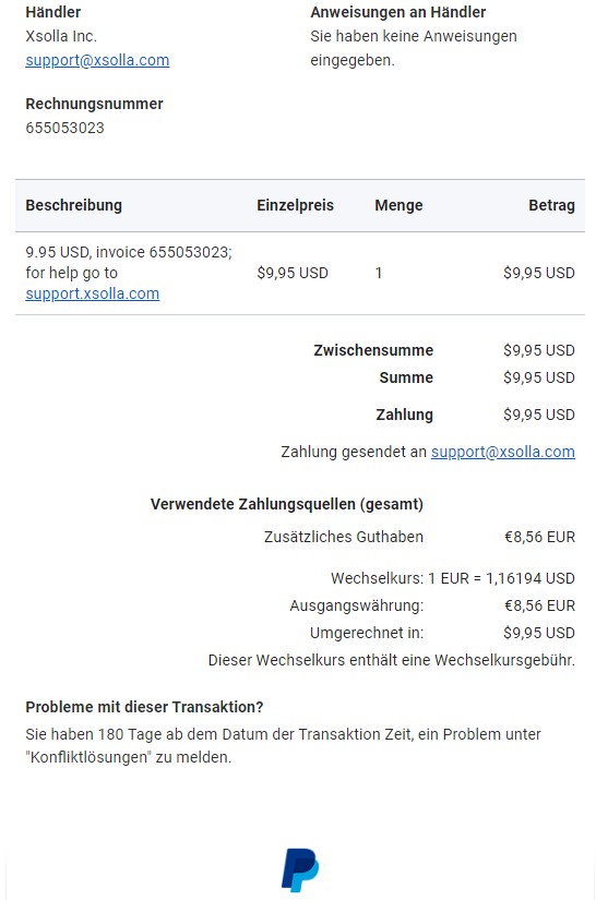

Ich hab es vor kurzem mit Paypal bezahlt.
vielen Dank Take91, da war aber kein paypal angegeben, sondern was andres^^
Ja, du gibtst deine e-mail auf der fps monitor Seite an, da wirst du weitergeleitet an einen Bezahldienst(Xsolla), wo du Paypal auswählen kannst und das wars dann auch schon. Der Key kommt per e-mail die du angegeben hast.
Ausschnitt von der Paypal Email:
