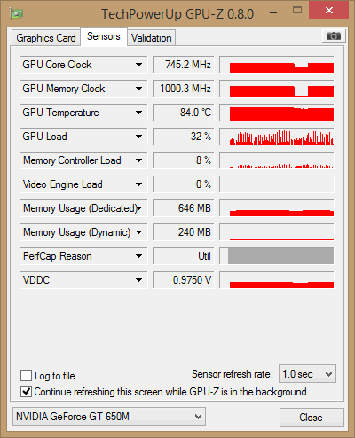

Ich habe folgendes Problem, wenn ich Bf3 spiele dann droppt nach 5-10 mins die fps. Ich habe mir vorhin ein Prgm für die Temperatur meine GPU (nvidia geforce GT 650M) gedownloadet, und habe festgestellt, dass die Temperatur normal ist 85C beim spielen. Doch die GPU-Auslastung schwankt dauerhaft. Woher kommen diese Schwankungen?

Man kann auf dem Anhang die Schwankungen sehr gut erkennen.

Unter dem GPU-Load Balken ist ersichtlich, dass die GPU nichts bzw. zu wenig zum rechnen bekommt. Tippe daher auf einen CPU oder RAM Flaschenhals.

so sieht jedenfalls ein normaler GPU load Verlauf aus
http://www.google.de/imgres?imgurl=...r=1774&page=1&start=0&ndsp=46&ved=0CEcQrQMwDQ
und nicht 90% 10% 90% 10% wie bei ihm
