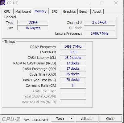

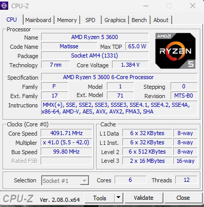

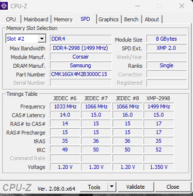

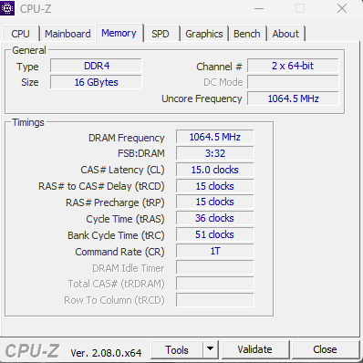

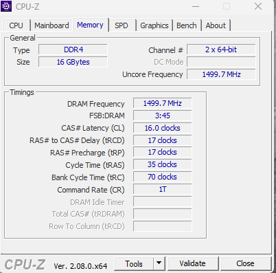

Dein RAM hat ein 3000MHz XMP Profil das aber nicht im BIOS aktiviert ist.
Oder CPU-Z hat da Probleme weil du eine veraltete Version verwendest.
Reaktionen: Gigaherz, Rebel25 und Chesterfield
Da ist wirklich kein XMP aktiv. die 2133 MH/z effektiver Takt kosten dich schon was an CPU-Leistung.
Hast du es schon versucht zu aktivieren?
Reaktionen: Baal Netbeck

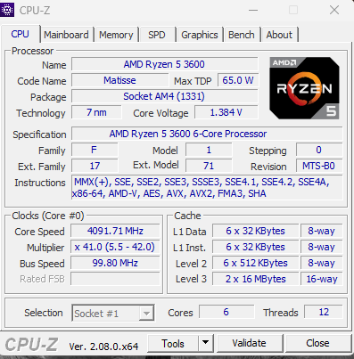

Wie sehen denn die CPU-Z Reiter aus, jetzt, wo Du das Programm aktualisiert hast?

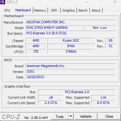

Taugt das Mainboard wirklich für 2 unabhängig voneinander arbeitende M2 SSD?
Habe da einen (für mich) merkwürdigen Hinweis vom Hersteller gefunden:
Reaktionen: Gelöscht 865248

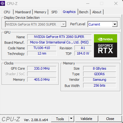

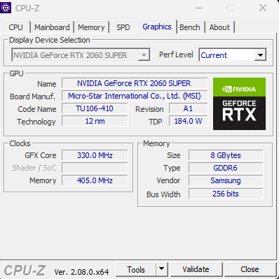

Die zweite m.2 zieht die GPU auf x8 runter, sieht man auch in CPU-Z, aber sofern die jetzt nicht volle Auslastung zeigt ist das kein Problem.
Reaktionen: thornhill

Wie gesagt, erst wenn die GPU volle Auslastung zeigt kann es sein dass du dadurch etwas Leistung verlierst.
Wir reden von einstelligen Prozentpunkten.
Aber einfach so, vor allem speziell für League ist das egal.
CAS 16 ist normal, mit Geardownmode gehen manche Timings nicht und werden hochgesetzt.
TRC wird sowieso ignoriert.

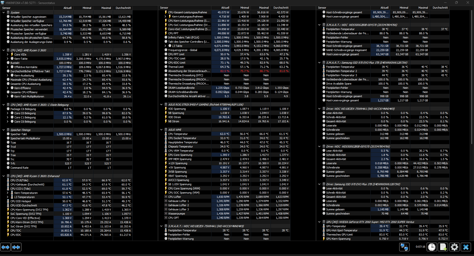

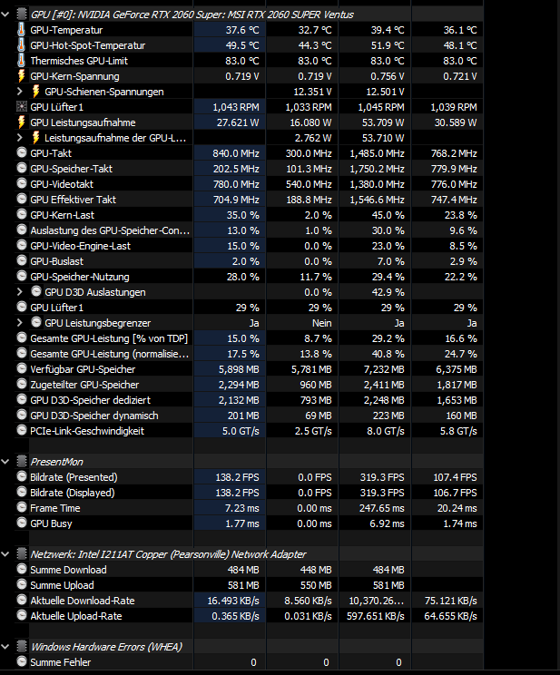

Wenn du immer noch Probleme hast, schau dass du HWinfo mit dem Sensorscreen nebenher laufen lässt um zu schauen ob etwas nicht passt.

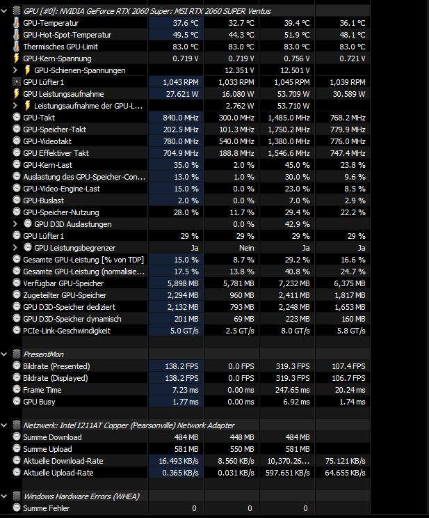

habe jetzt einfach mal ein game gestartet um zu gucken ob es besser geworden ist und ich kann sagen das es genauso ist wie vorher..

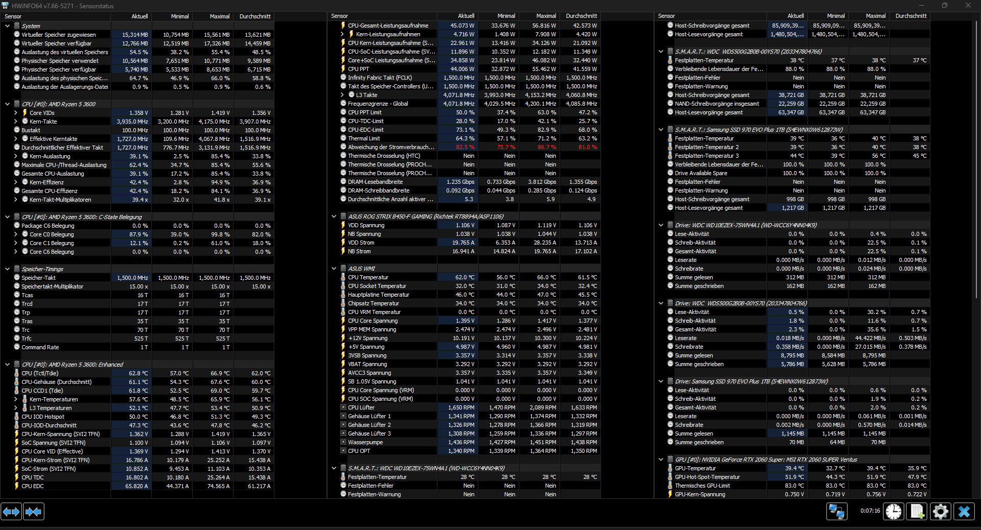

Ja dann HWinfo Sensorscreen auf, unten links den Pfeil ein zwei mal drücken für mehr Spalten und Screenshot nach der Runde machen.
so?
Ja, bloß fällt mir da jetzt tatsächlich nicht so viel auf.
Hast du den DX9 Kram wieder rückgängig gemacht? Bist du immer noch mit niedrigen Einstellungen unterwegs?
Ich könnte mir vorstellen dass die Graka sich gerade langweilt und nicht vernünftig hochtaktet.
Du kannst versuchen ob es eine besserung bringt wenn du in der Nvidia Systemsteuerung, 3D-Einstellungen im Profil für League of Legends (musst du ggf. auch erst anlegen) der Energieverwaltungsmodus auf maximale Leistung hilft.
