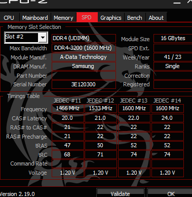

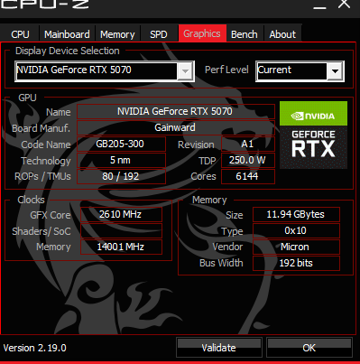

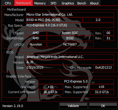

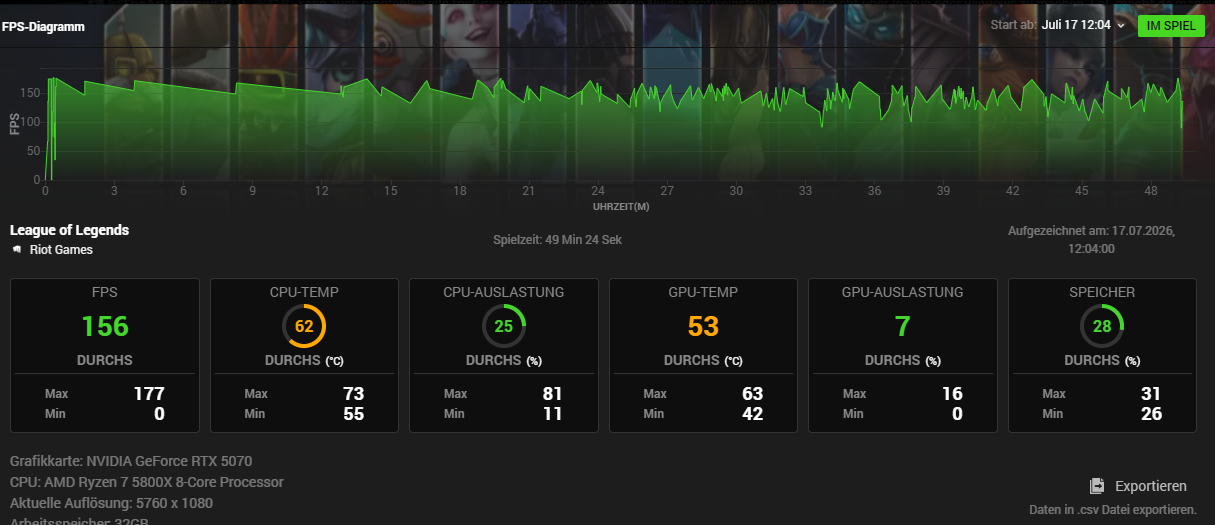

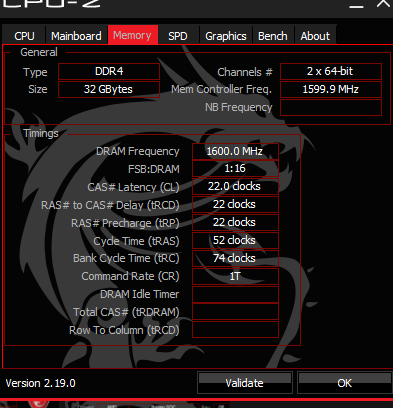

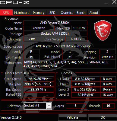

Wie hoch ist die Auslastung von GPU und CPU?

Ist das BIOS des Mainboards aktuell? - Vor einiger Zeit gab es bei vielen AMD-Mainboards Updates, die das Funktionieren von TPM2.0 und Secure-Boot verbessern sollten.
Ich glaube League of Legends ist eines der Spiele, welches diese Sicherheitseinstellungen nutzt.

sind alle Kerne wieder aktiviert ?
Die GPU langweilt sich bei einer max. GPU Auslastung von 16%
ps: wie kommt man auf eine Auflösung von 5760 x 1080 mit 2 FHD Monitoren ?

die Auflösung, die angezeigt wird ist irgendwie random oder?
Also um Hier Mehre Fragen zu beantworten,
Der screenshot ist entstanden wo ich noch 3 Monitore hatte, jetzt habe ich zwei Hd Monitore die beide auf 180Hz laufen.

es Hat sich bisher nichts geändert, hat jemand noch Lösungsvorschläge?
Antworte Mojo1987 doch mal?
Zum Test:
Nur 1x Monitor
Bios -> Default settings -> Expo laden
Windows
-> sicherstellen, dass Chipset auf "8.07.16.1035" aktualisiert ist*
-> neuer Nutzer
-> Sicherstellen, dass Monitor mit nativer Auflösung und 180 Hz eingestellt ist.
-> Sicherstellen, dass in den Monitor Eisntellungen selbst, Dinge wie Overdrive o.ä "Gaming Booster" deavtiviert sind, sofern vorhanden.
-> Dafür sorgen dass dir Nvidia mit ihrer Software nicht dazwischen grätscht, hier auch die "Boosting"dinger abschalten.
-> FPS für LOL via RTSS (nicht MSI Afterbruner) auf Wunschwert oder leicht unter Monitor Hz begrenzen.
*https://www.amd.com/de/support/downloads/drivers.html/chipsets/am4/b550.html
Ergebnis?
Zusatztest: Riot Client + LOL komplett neuinstallieren, ggf sogar auf einer anderen SSD/nvme
