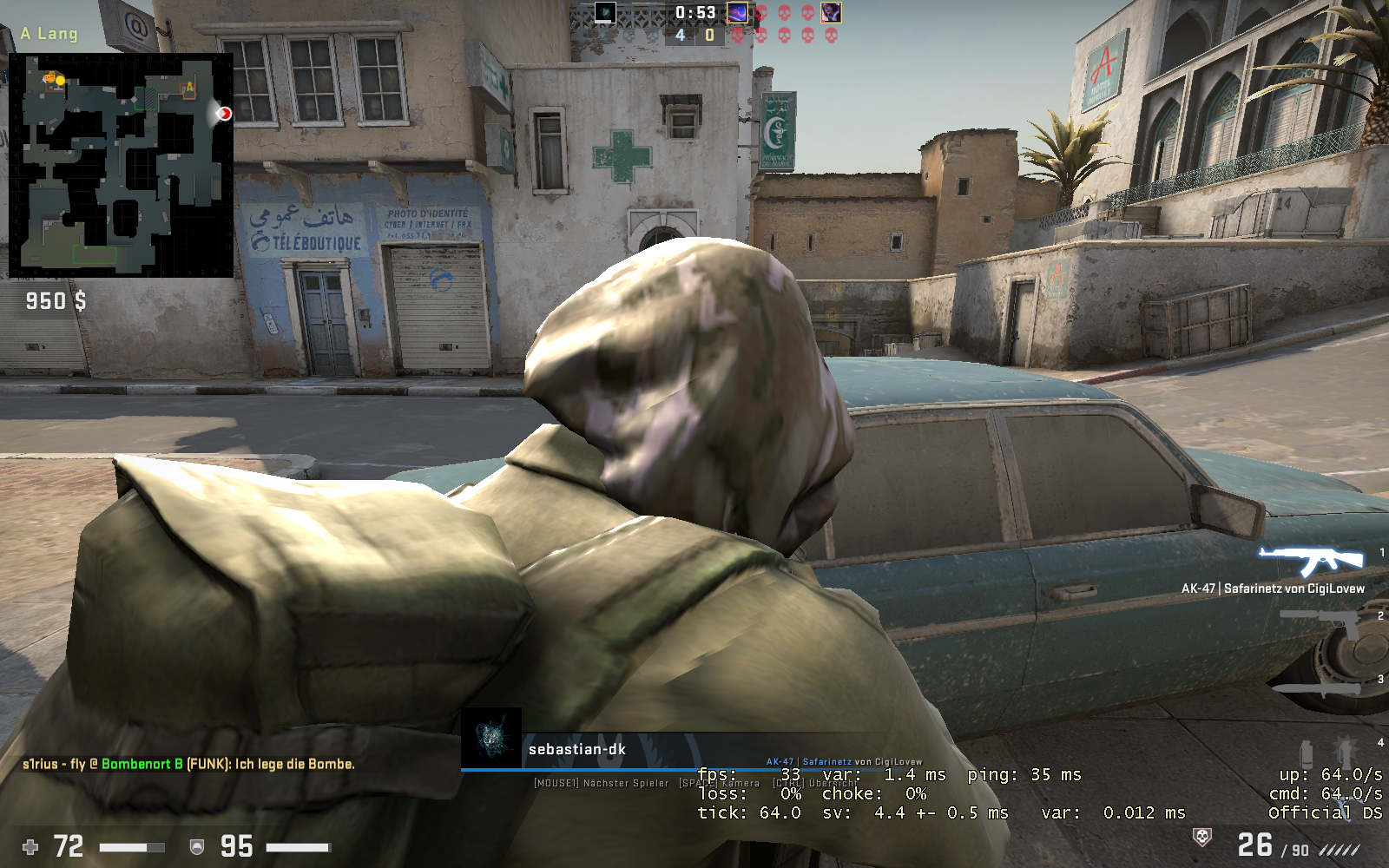

Gerade mal die Auflösung auf 1600*1000 verringert, alle anderen Settings Ultra Low.
Normale Szene im Spectator Mode... ohne Smoke / Flash, 33 FPS...
2020-06-11 14_36_41-FPS-Drops nach dem Update von KB4560960 (OS Builds 18362.900 und 18363.900...png
WTF.
Es war ein CS GO Update, was zur gleichen Zeit reinkam...
Dadurch werden Player Konturen geboosted... diese neue Einstellung ist scheinbar automatisch aktiv und verursacht so heftige Lags :o
ist damit behoben. Danke allen!
