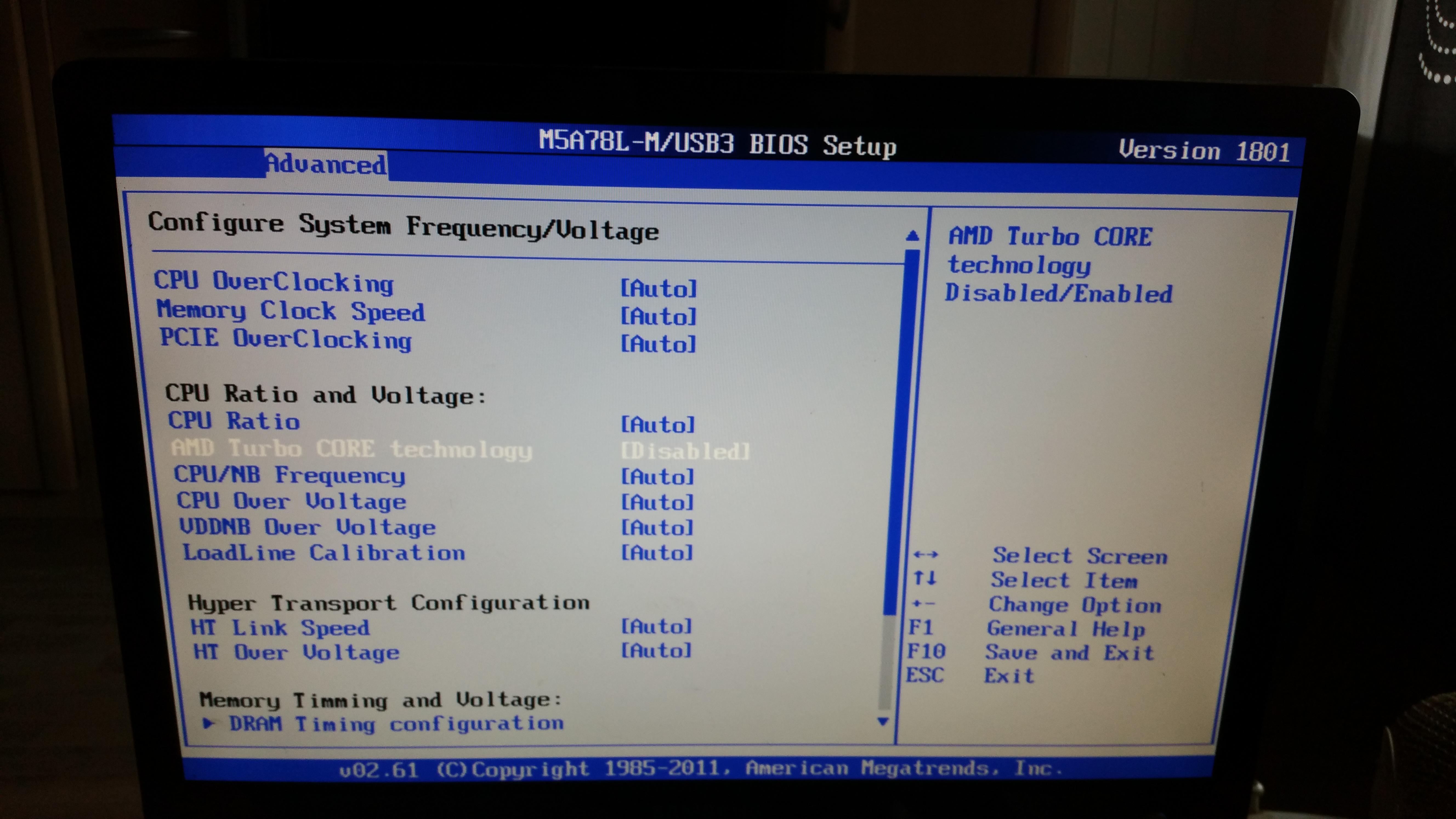

Genau das meinte ich. Nicht AMD Auto Übertaktung sondern Turbo Modus wie Amoebe geschrieben hat deaktivieren! Wie ich schon sagte habe ich in genau deinem Board vor 2 Wochen beim Kumpel einen FX8350 installiert. Mit Turbo ich glaub 1.4V dauerhaft auf dem Prozessor für nur 100Mhz mehr. Nach deaktivieren des Turbo Modus 100Mhz weniger aber dauerhaft 1.2V und weniger! Und da liegt eine erhebliche Entlastung der Spannungswandler bei diesem Low Board vor. Bei meinem Kollegen mit Deaktivierung des besagten Turbo Modus zu keinem Zeitpunkt Probleme!
Also den TurboModus war schon deaktiviert, scheint nicht dadran zu liegen bzw. scheinen die SpaWas trotzdem sehr warm zu werden.

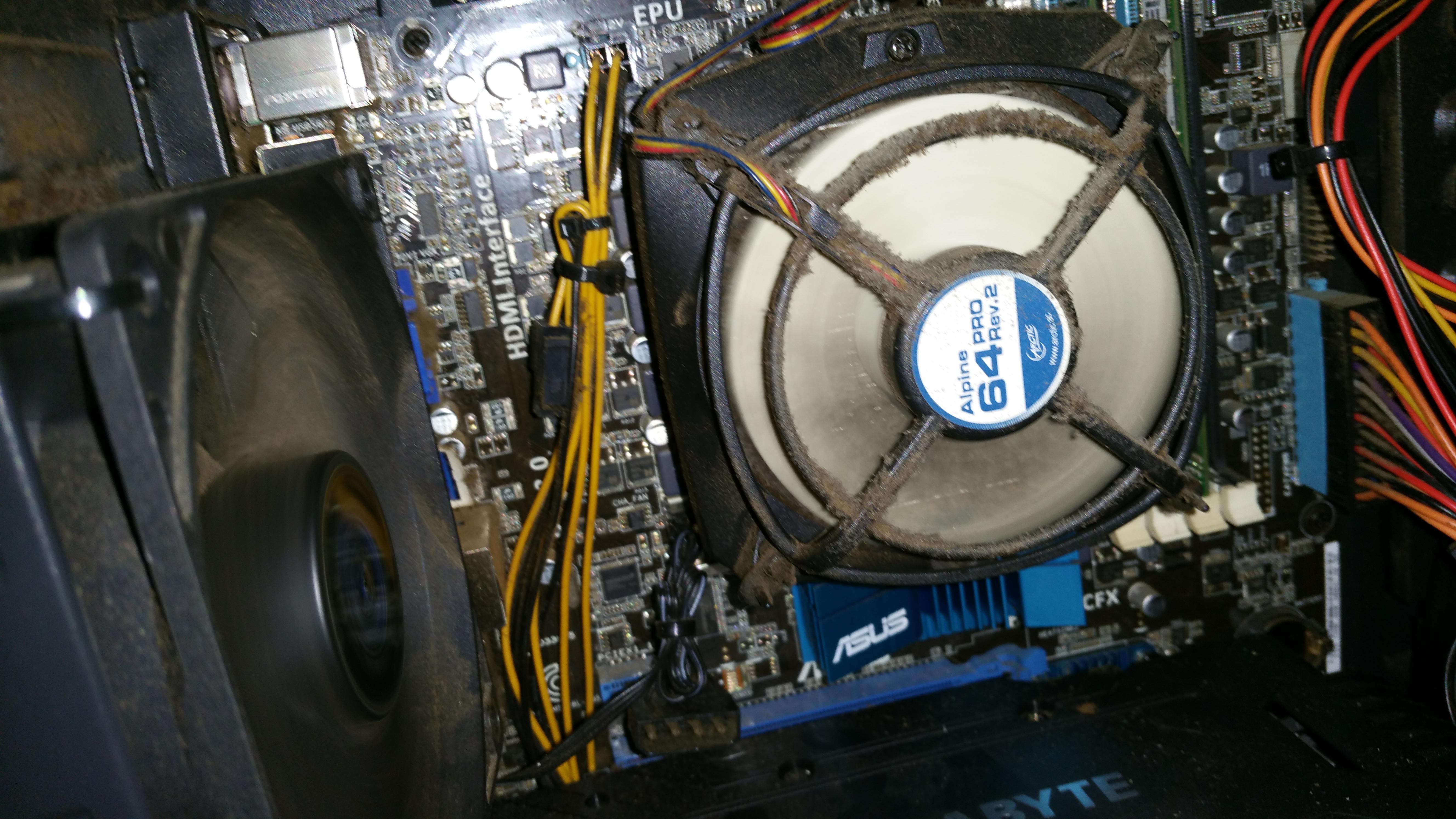

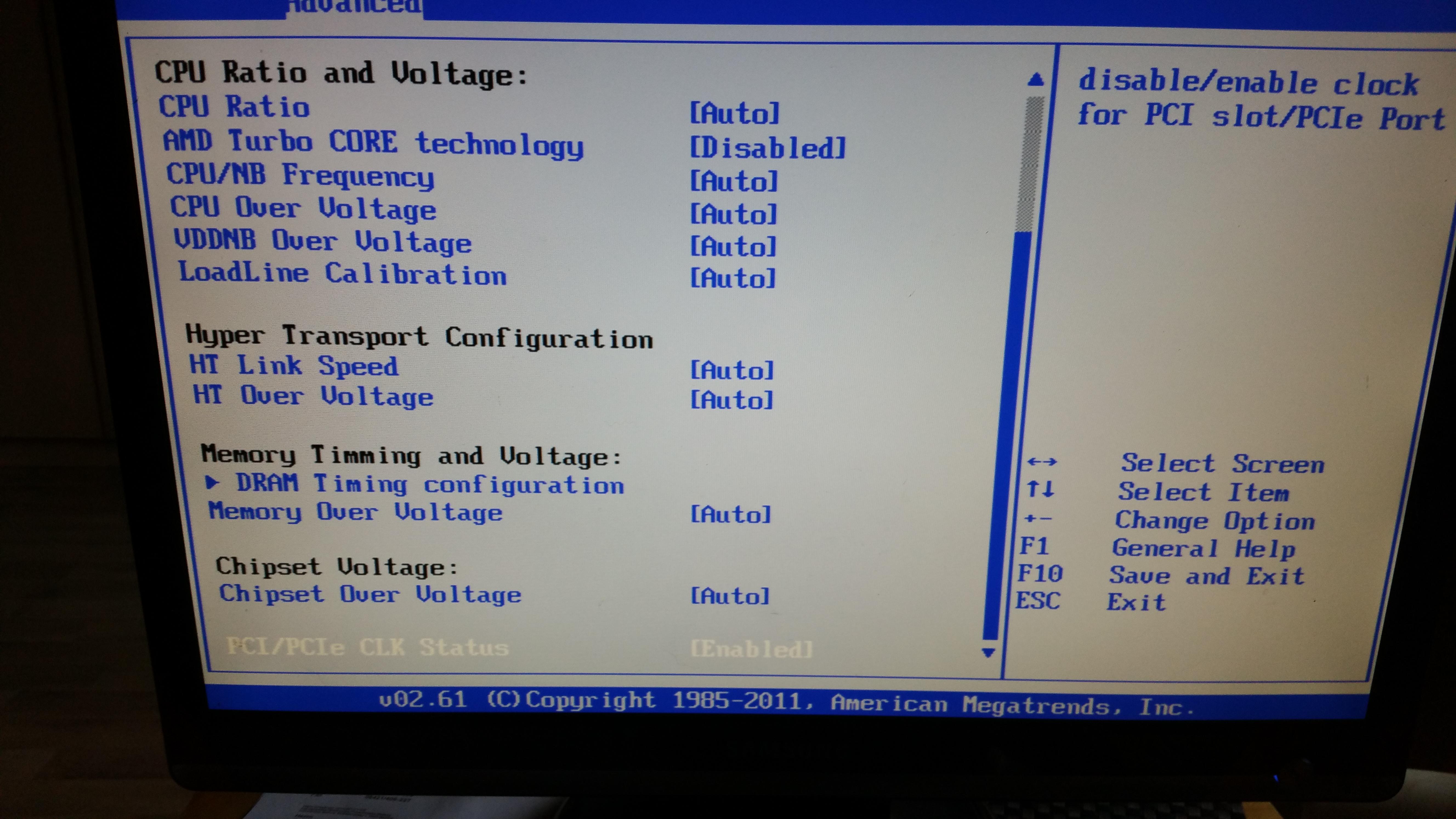

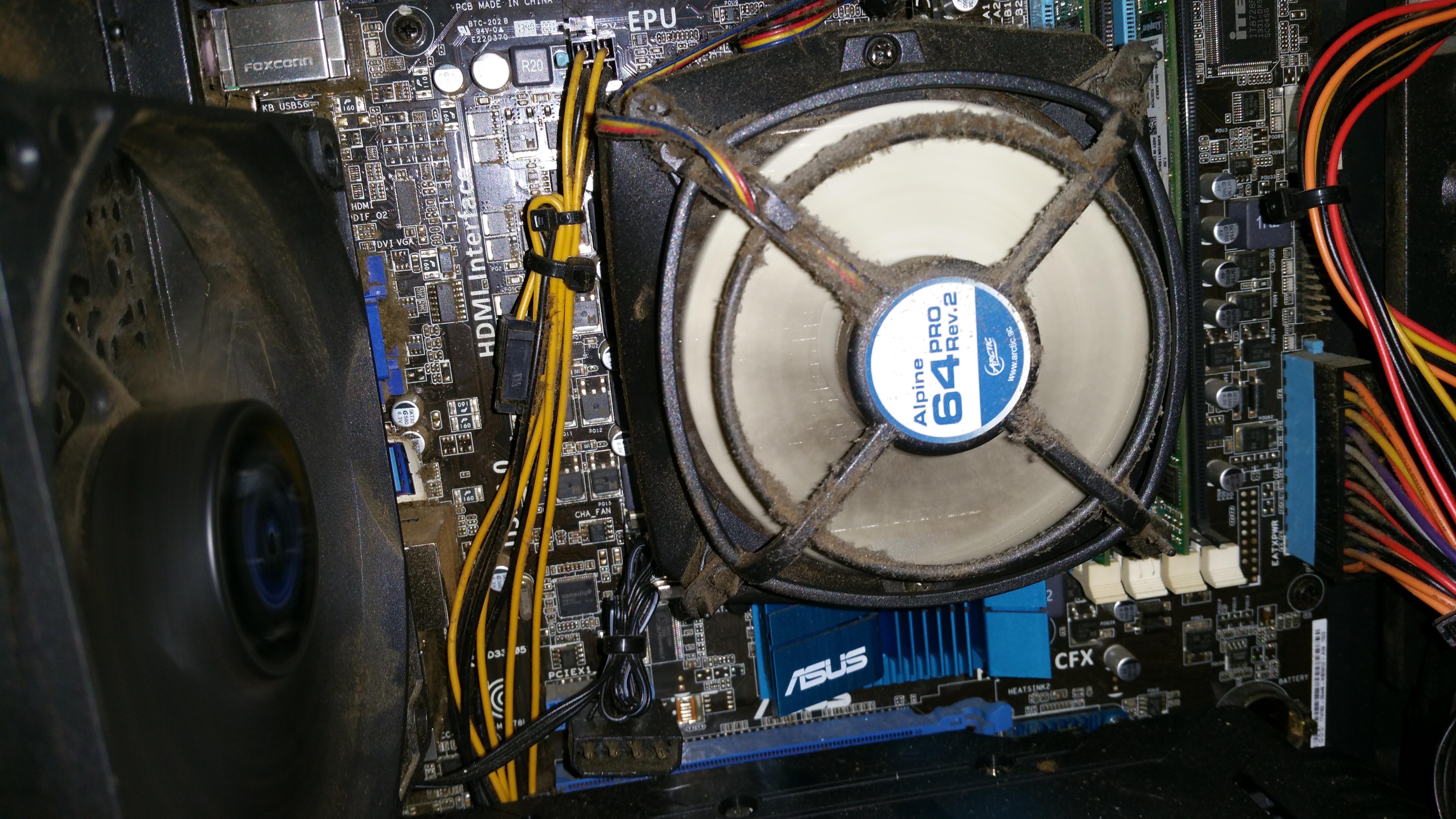

Hier mal Bilder zu CPU/SpaWas und dem BIOS, liegt es evtl. an einer anderen Einstellung im BIOS?
Ich glaube aber ich muss den Kühler abbauen um wegen den Lamellen zu schauen, richtig?
Was dabei noch zu erwähnen ist, ich habe desöfteren beim Starten des PC's einen "CPU Fan Error" den ich mit F1 quittieren muss. Das liegt soweit ich weiss daran, dass der Lüfter die min. Umdrehungen nicht ganz schafft anfangs und dürfte eigentlich kein Problem darstellen, odeR?

Fällt dir nichts Offensichtliches auf deinen Bildern auf? :freak:
Der Kühler ist komplett zugesifft. Das ist es egal, wo die Lamellen hinschauen (sie gehen in die richtige Richtung btw).
Da kommt schlicht gar keine Luft mehr durch, weil alles verstopft ist. Somit kommt auch kein Luftstrom zu den Spannungswandlern.
Man sieht doch selbst mit eingeschaltetem Lüfter, dass darunter ein richtiger Pelz ist. Wo soll da noch eine ordentlich Kühlung herkommen für die umliegenden Teile?
Die FAN-Error-Sachen hättest du auch vorher mal erwähnen können. Das der Lüfter bei dem Dreck-Probleme hat ist nicht verwunderlich.
Also Lösung:
Kühler abmonitieren. Lüfter von Kühler abmontieren. Die ganze Sache gründlich saubermachen.
Dann Lüfter wieder montieren auf den Kühlkörper. Dann neue WLP auftragen und den Kühler neu montieren.
Dein Problem ist dann wahrscheinlich wie von Zauberhand verschwunden.
Es ist nicht mal sicher, ob überhaupt die Spannungswandler das Problem sind. So wie der Kühler aussieht, kann auch direkt die CPU mangels Kühlung überhitzen.
Wenn du schon dabei bist, auch noch den Rest des Rechners (insbesondere das Mainboard links) reinigen. Sieht sicherlich überall so aus.

folgendes deaktivieren:
1. CPU OVER VOLTAGE und testen
2. CPU OVERCLOCKING ebenfalls aus

Das ist aber kein 120mm Lüfter, der da montiert ist. Das liegt sogar recht sicher am Dreck. Wahrscheinlich dreht sich der nur noch mit Mühe und hat entsprechend Anlaufschwierigkeiten.
glaube ich kaum ...
bedenke das sich der Schmutz "nach & nach" ansammelt - und nicht dort liegt wo der Lüfter täglich dreht
ich hab sowas schon KRASSER gesehen beim Bruder - und ihm ja ebenfalls gesagt das er seine Kiste mal säubern soll - am besten komplett auch mal Staubfilter vor den einsaugenden Lüftern
Es geht nicht um die Fläche darunter, sondern das was an den Rändern ist und was sich im Lager schon abgesetzt hat.
