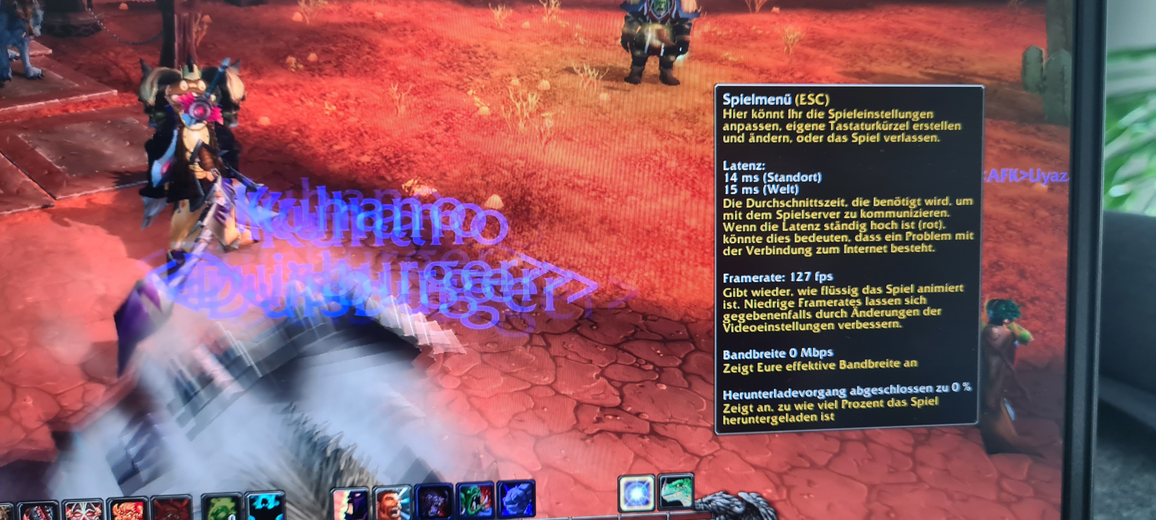

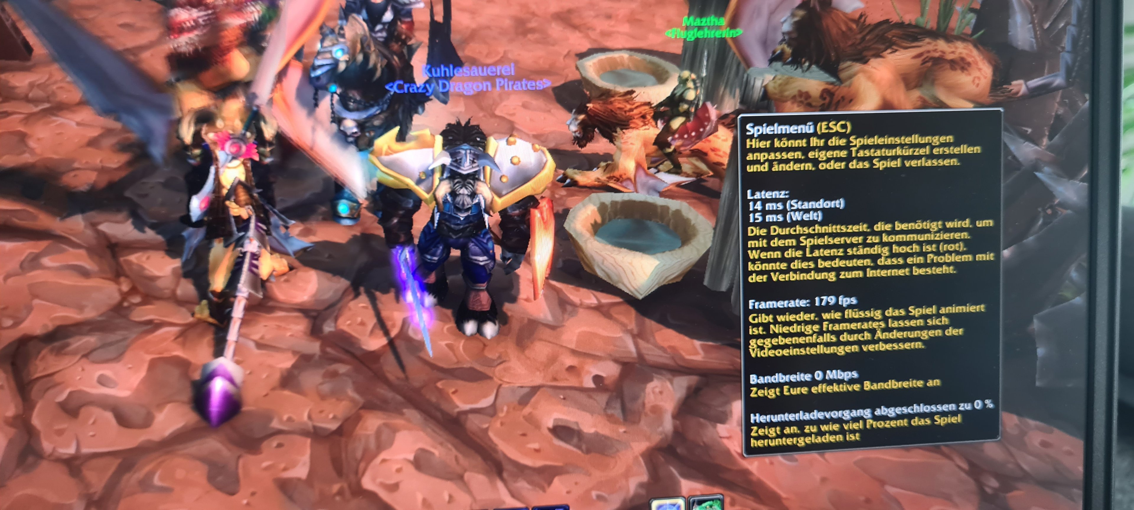

Richtige FPS Einbrüche sind es ja im Prinzip nicht. Die maximal FPS ist einfach drastisch gesunken auch in Gebieten wo nichts los ist. Da hatte ich vorher immer über 200 PFS.

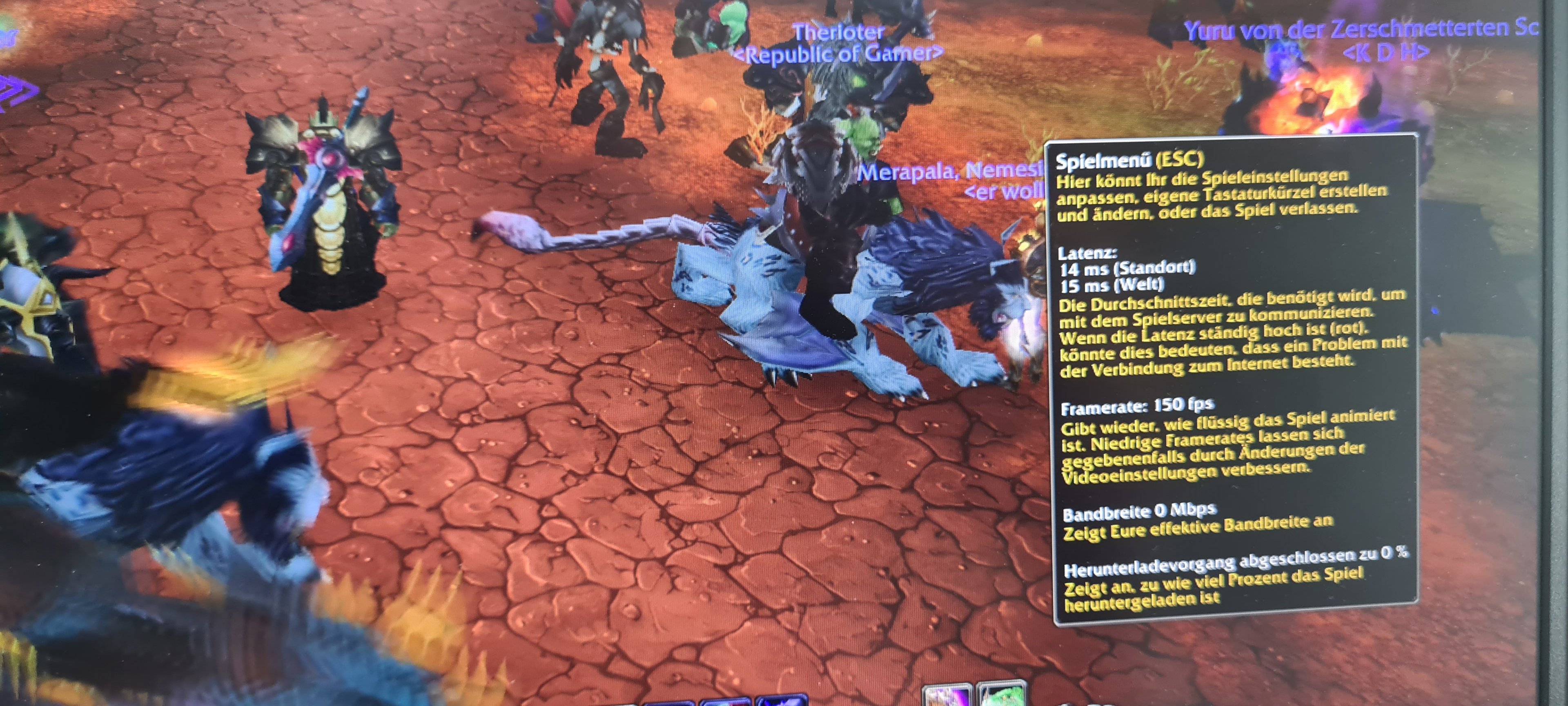

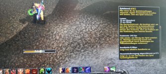

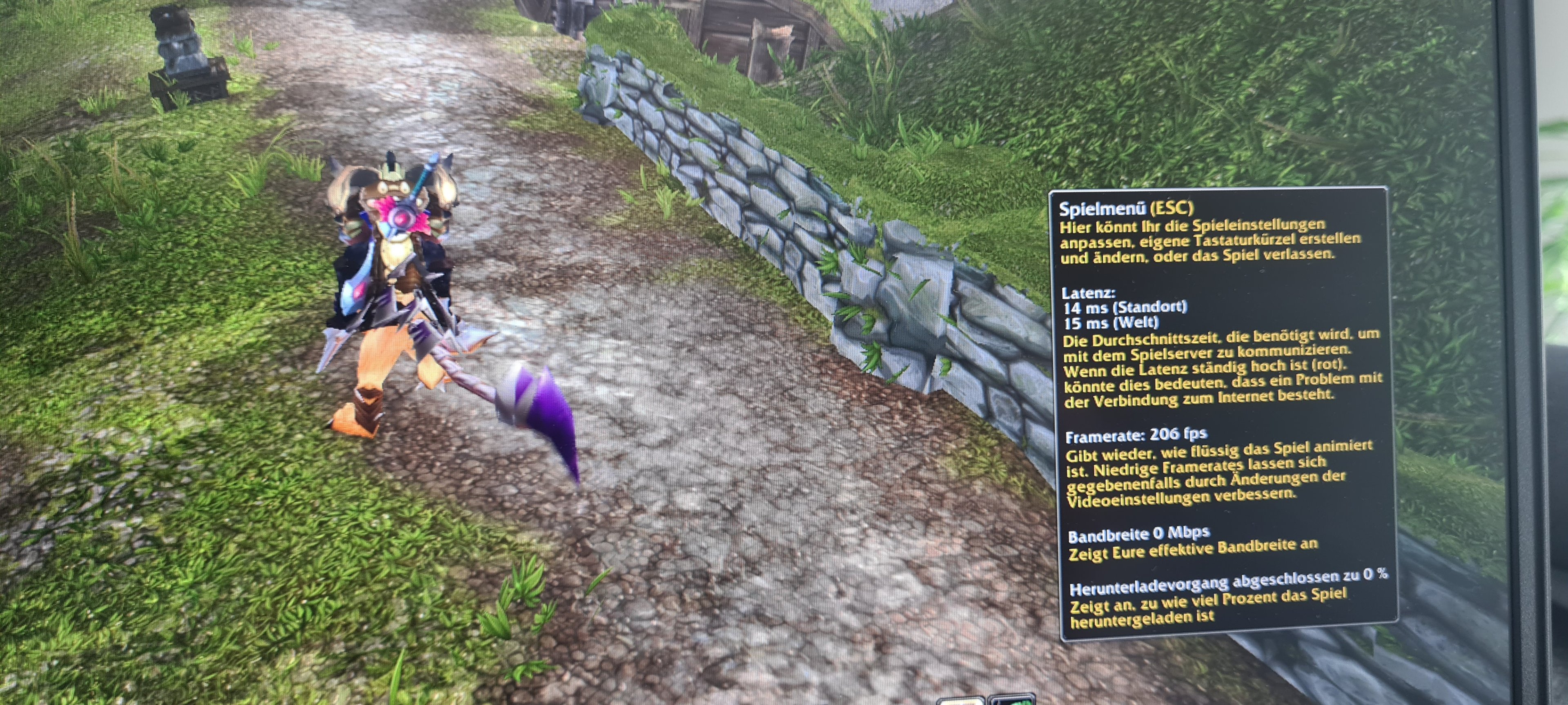

Hier nochmal einige Screenshots:
Das sind Fotos (die man hier vermeiden sollte), und keine Screenshots (die man mit STRG Druck bzw. Druck ins Clipboard erstellt).

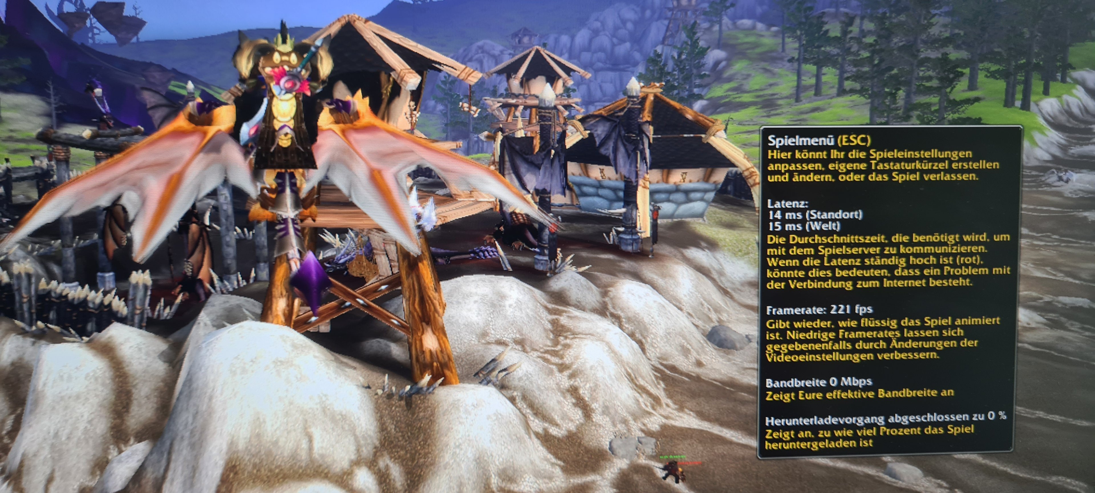

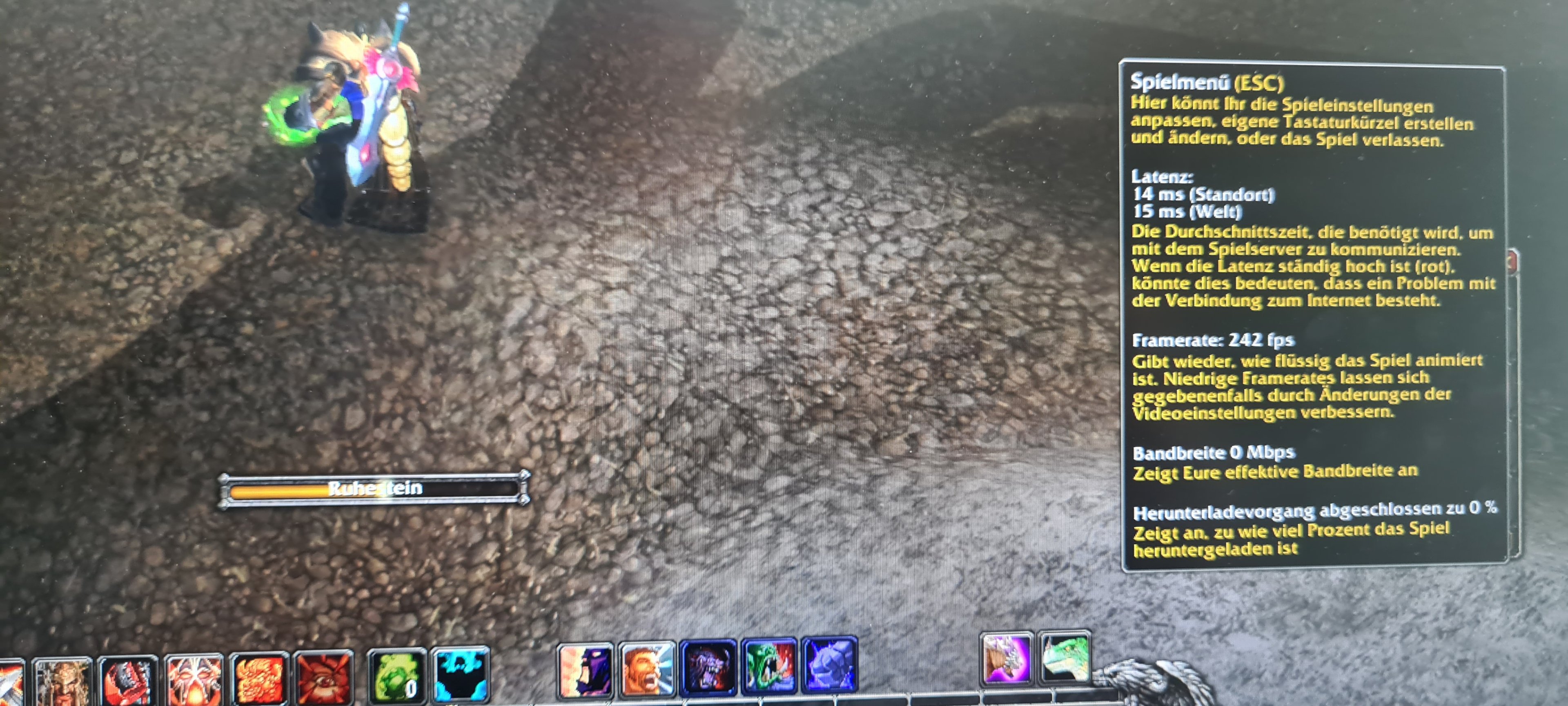

Aber deine Fotos zeigen doch in den Gebieten wo nichts los ist (dein Char alleine auf dem Bild ist) alle über 200FPS? 206, 221, 242 lese ich da.
Auf den anderen Bildern sind überall noch andere Spieler dabei, das hat Auswirkungen.

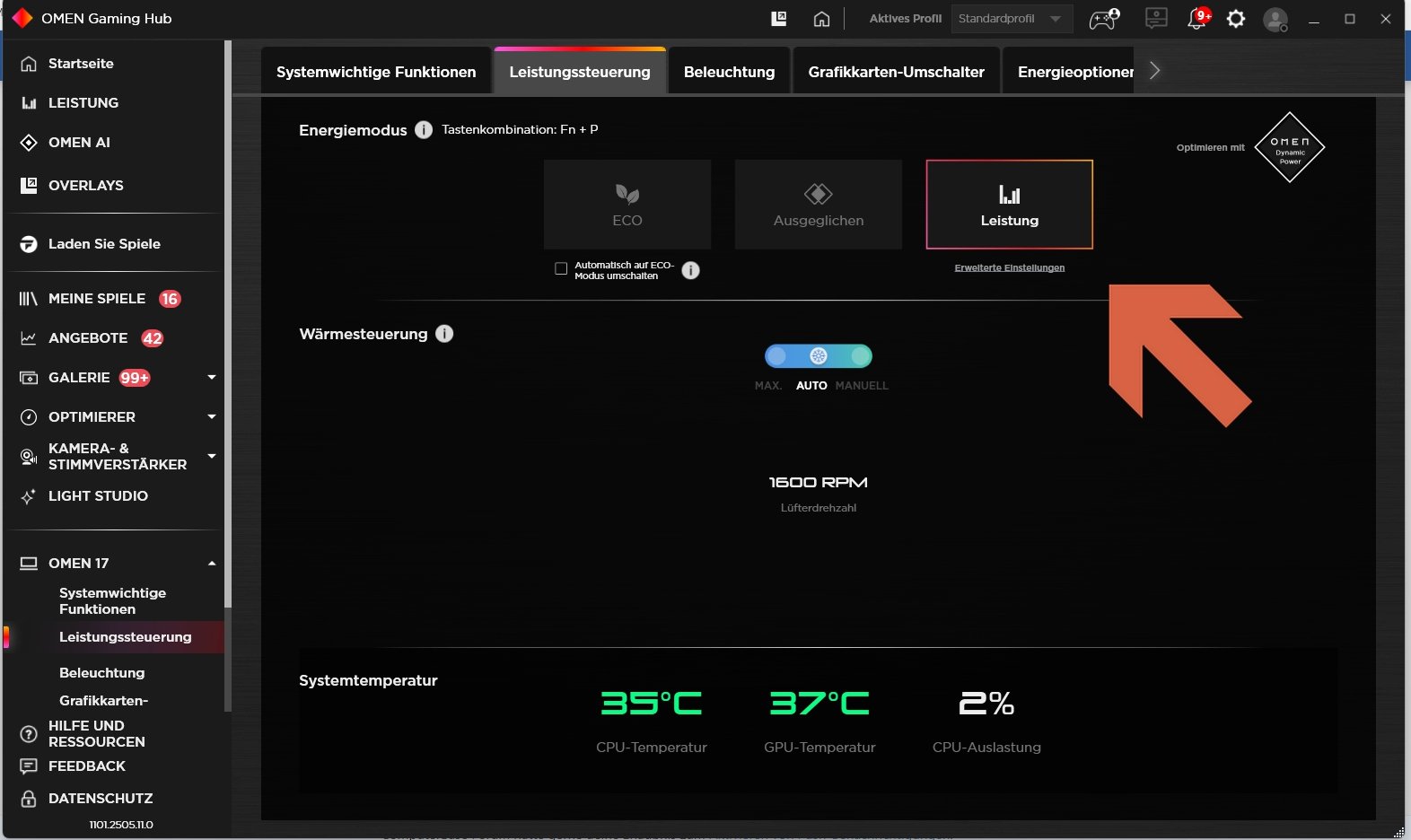

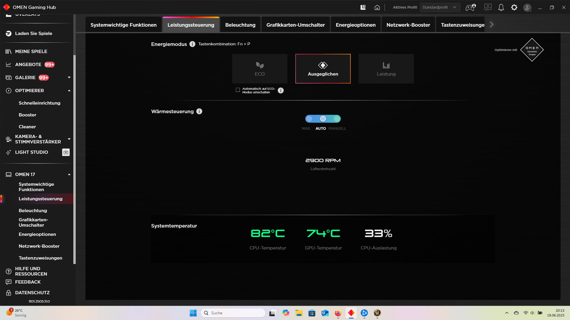

Für das HP gibt es doch den Omen Gaming Hub, da schon mal nachgesehen und hochgeschraubt?

Ich kapier es nicht warum es jetzt wieder funktioniert. Ich habe trotzdem mal die FPS auf 130 festgelegt um es zu testen. Beim Gaming Hub steht es auf Ausgeglichen, bei Leistung läuft der Lüfter wesentlich lauter und die FPS sind nicht höher.
Hier nochmal ein Screenshot vom GamingHub. Ist die Temperatur eigentlich zu hoch? Ich frage mich auch, ob es normal ist, dass das Netzteil so übelst heiß wird. Also man kann es nach einer Stunde nicht mehr anfassen
Hast du diese Temperatur bereits im Leerlauf oder während des Spielen?
Nur beim spielen. Ohne Spiel unter 50%
Was mir noch aufgefallen ist, dass bevor die Probleme aufkamen bei WoW DirectX 12 eingestellt war. Jetzt läuft es plötzlich mit DirectX 11 besser.
Also ich denke, dass deine Temperaturen beim Spielen im grünen Bereich sind.
