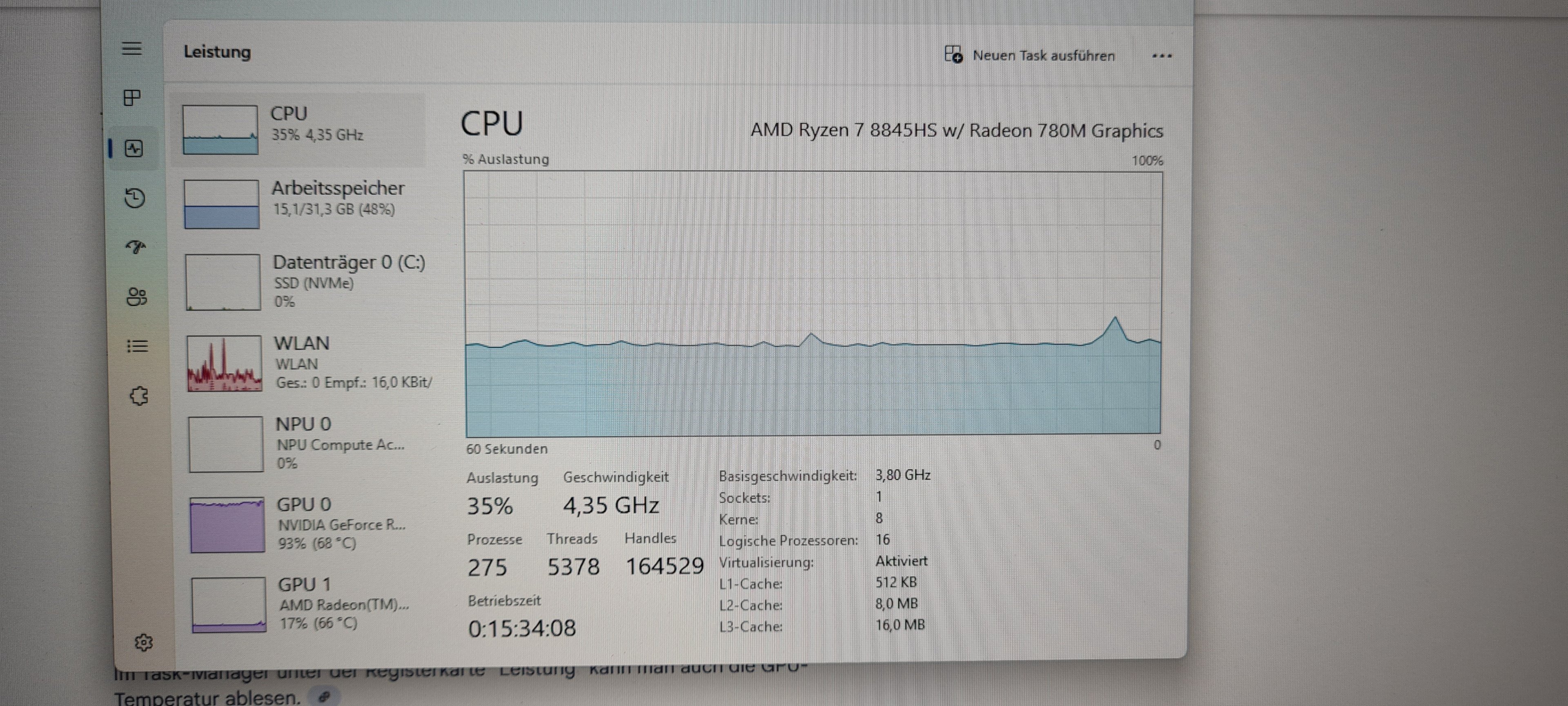

Grafik auf Hoch "Stufe 7", Auflösung 1920x1080, Vsycn an oder aus ändert nichts, FPS Limits aus. Wenn ich die Grafik auf niedrig setze ändern sich die FPS nicht. Im Task-Manager Auslastung steht bei CPU ca. 40%.
Ich komme nirgendwo mehr auf 200 FPS und ja es gibt Einbrüche in Gegenden aber nicht so wie es aktuell ist. Und vorher lief es ja

Hast du vielleicht Addons installiert, wie z.B. WeakAuras. Die können je nach Last auch Leistung kosten.
Klassisches CPU Limit, was absolut normal für WoW wäre in belebten Gebieten. Die CPU Limitierung kannst du im Taskmanager nicht ablesen. 100% Last bedeutet alle Kerne mit SMT sind ausgelastet, was WoW gar nicht kann.
Du kannst Dir nur die GPU Auslastung anschauen. Liegt diese unter 95-99% ohne FPS Limiter oder Vsync, dann liegt ein CPU Limit vor.
Klingt nach CPU-Limit …
Wenn sich die FPS beim Verringern der Auflösung oder beim Zurückdrehen der Regler nicht ändern, ist das ein Anzeichen für ein CPU-Limit.
Du kannst auch mal nach der GPU-Auslastung schauen. Wenn diese nicht auf 95 % oder höher liegt, handelt es sich ziemlich sicher um ein CPU-Limit.
Im TaskManager steht bei GPU meistens 90-95%.

Überprüfe doch mal zB. mit HWINFO 64 die Temperaturen und Auslastungen der Kerne(beim Spielen), der Task Manager ist dafür nicht zu gebrauchen.
