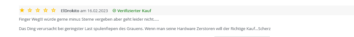

Zwar ein anderes AZZA-Netzteil, hier ein Kommentar bei Mindfactory
https://www.mindfactory.de/product_...-New-ARGB-Non-Modular-80--Bronze_1358736.html
Maxysch schrieb:
System hat kein hohes Verbrauch.
Das hat genau wie viel zu sagen? Vielleicht ist das Netzteil jetzt auch einfach am Ende, auch bei geringer Last!
Reaktionen: MuckeI

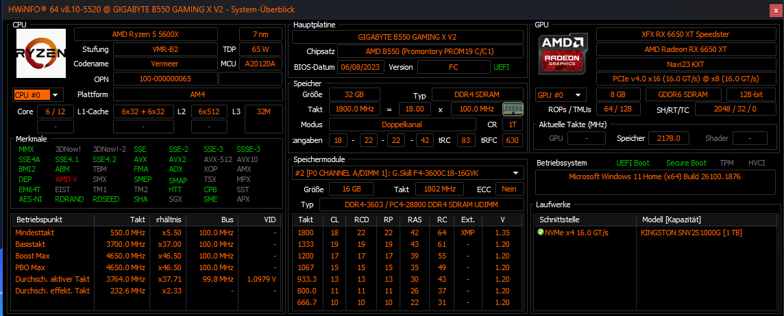

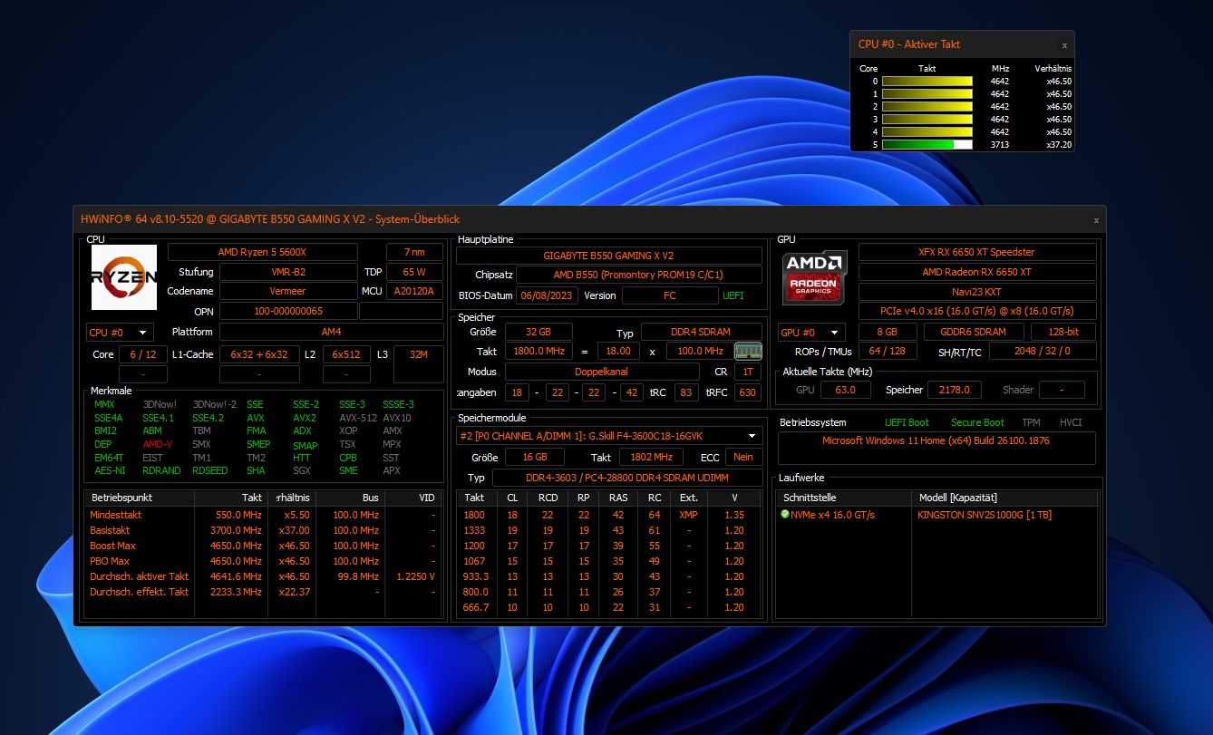

Ich danke euch schonmal für die vielen Antworten, auf Reddit hat mir auch jemand geschrieben, dass ich das Netzteil tauschen soll. Das werde ich nächste Woche mal in Angriff nehmen :D
@Maxysch Den PC habe ich selber zusammen gebaut (anscheinend das falsche Netzteil erwischt), alle Teile sind von Mindfactory. Screenshots von HWiNFO kommen später :D
Wenn es Shaderkompilierung ist, kann man dagegen etwas machen?? (Ich habe gehört, bei AMD ist das generell ein Problem mit der Shaderkompilierung)
