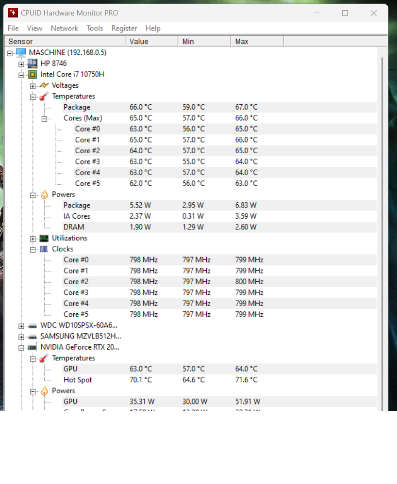

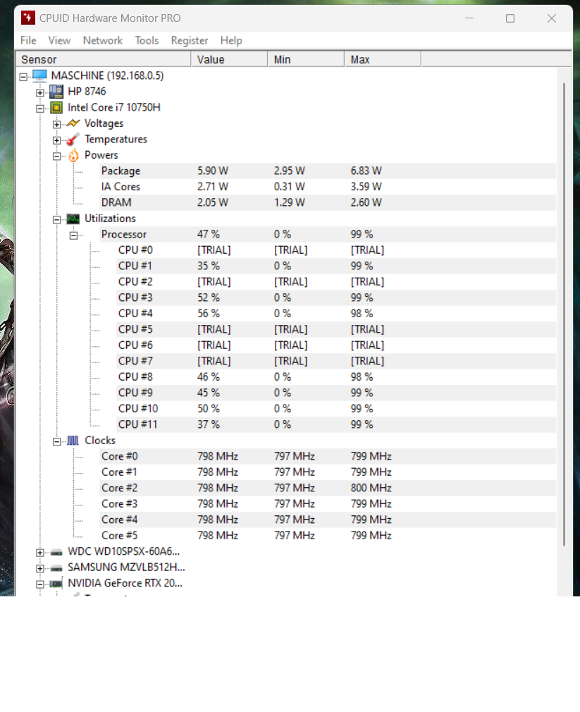

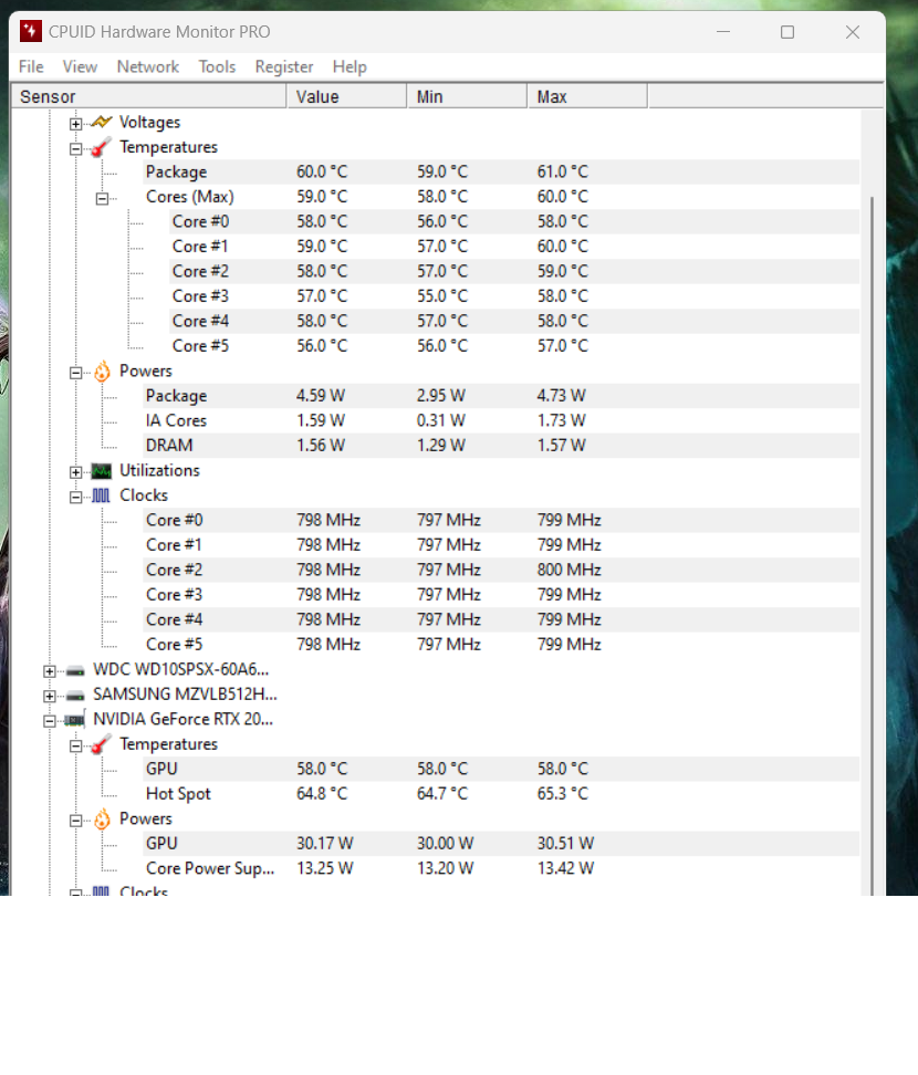

Anhang von Betriebsdaten aus CPUID im Ruhestand und wärend CS2.

Sind das Idle-Werte? Zwischen 60-70 Grad bei gerade mal 800Mhz Takt sind viel zu hoch, ich schätze die CPU/GPU taktet daher nicht sehr viel weiter hoch... Funktioniert denn der/die Lüfter noch?
Schon mal die Wärmeleitpaste gewechselt?
Reaktionen: Stevy91
Wenn die FPS erst hcoh sind und dann schnell weniger werden, könnte ein thermisches Problem bestehen.
Hast du mal die Lüfter gereinigt und neue WLP aufgetragen? Gerade bei den hitzigen Laptops wird die schnell bröselig..
Reaktionen: Stevy91 und metallica2006
Ob das Idle Werte sind weiß ich nicht, wo sehe ich das?
Als du die Screenshots gemacht hast, lief da ein Spiel oder irgendwelche Leistungshungrigen aktiven Programme im Hintergrund?
Reaktionen: Stevy91
Nur 800 Mhz spricht dafür dass der Laptop entweder
a) nicht kann, dann ist es wahrscheinlich ein Problem der Kühlung, wenn der Lüfter funktioniert dann wahrscheinlich die Wärmeableitung vom Chip zum Kühlkörper -> Wärmeleitpaste erneuern oder
b) nicht darf, weil im UEFI irgendwelche Limits eingestellt sind -> mal UEFI zurücksetzen
Ich hätte sonst auf irgendeine Energieeinstellung getippt aber die hast du ja anscheinend schon gecheckt.
Edit: Drosseln sollte die CPU eigentlich erst ab 100° - check mal den Temperaturverlauf mit HWinfo64
Reaktionen: Stevy91
Beim ersten Screenshot nein, bei im Spiel und Utili lief CounterStrike2

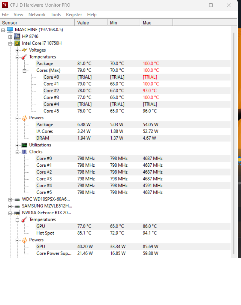

So nun PC neu gestartet. ca. 30min vorher nichts damit gemacht war nur der Browser offen nichts anderes. Ich öffne den CPUID HM. Bin plötzlich schon über den 800MHz - starte CounterStrike 2 - Spiel läuft am anfang super 140FPS bei über 4000MHz nach kurzer Zeit steigt die Temp. bis 100° plötlichens Laggn, PC begenzt Clocks auf 800 anstelle von vorhin ~4687MHz. Siehe auch Sreenshot
Was denkt ihr? ist das echt die Wärmeleitpaste?

Naja, weist doch recht deutlich auf ein problem mit der Kühlung hin. Kühlrippen verstaubt, WLP vertrocknet...

Okay den Text/Screen mit den Temps hab ich geflissen überlesen. In dem Fall ist wohl der Wärmeansatz der Richtigere :D
