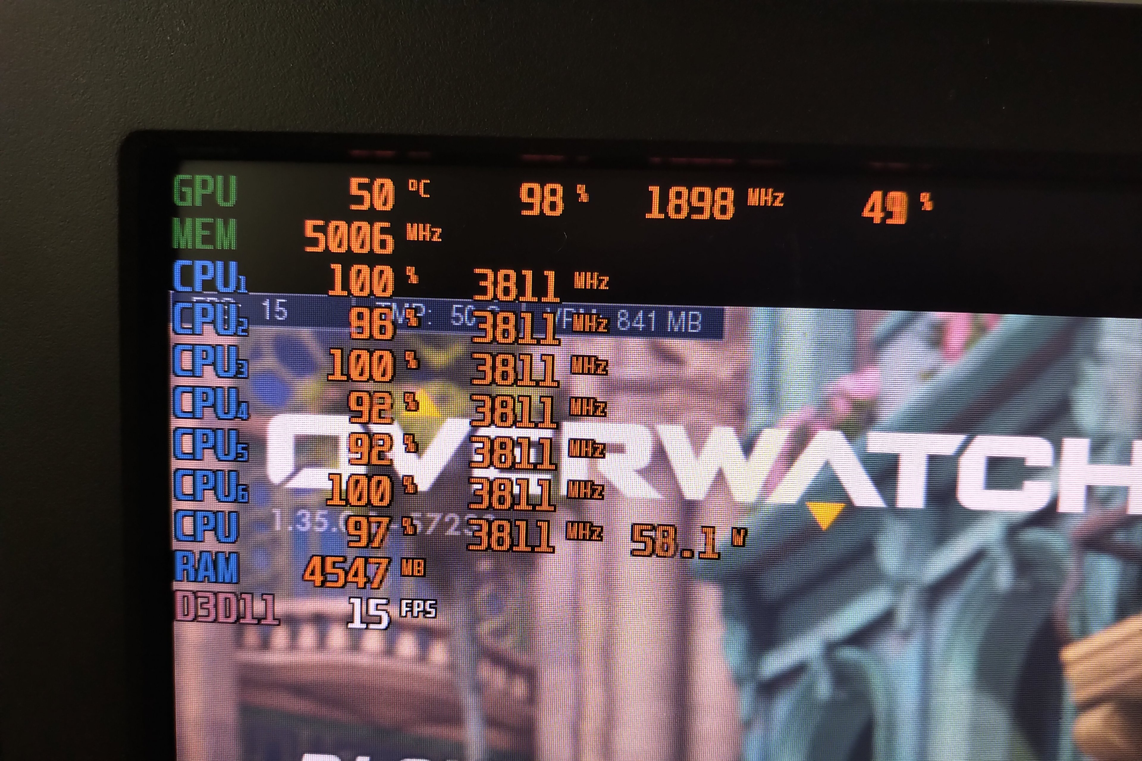

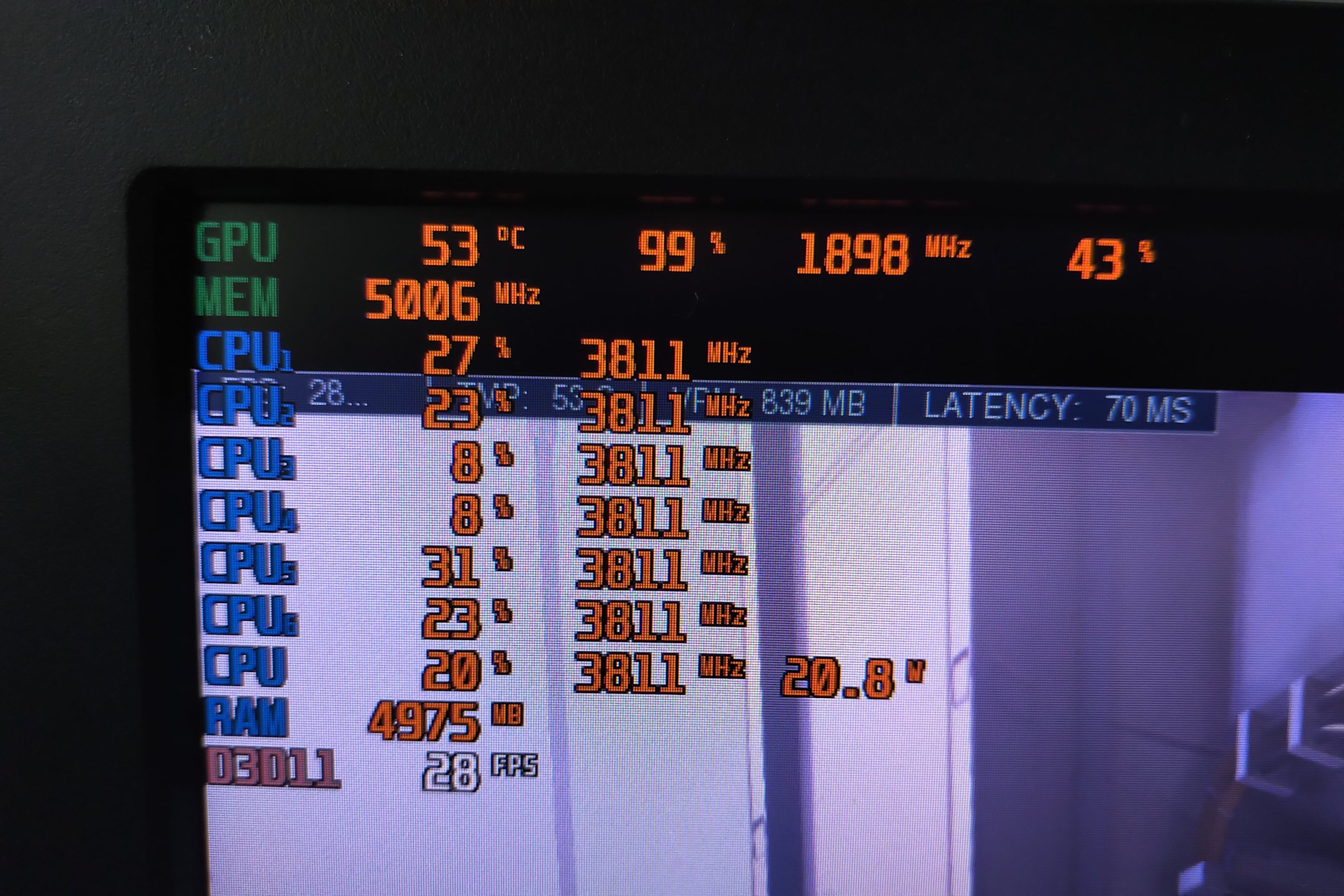

Ich melde mich wieder da mich mein auf dem Papier potenter PC immer noch eine sehr schlechte Perfomance aufweist. Ich beschreibe etwas genauer, das ganze ist schon merkwürdig:
Ich starte den PC und ein beliebiges Spiel (völlig egal ob performance-hungrig oder nicht) und sehe mir den FPS-counter an. Die FPS springen auf 60 oder nahe daran (bei mir maximal eingestellt da ich eine 60 Mhz Bildschirm habe) und dann gehen sie runter auf z.B. 10, 20 oder 40. Das im Menu, in Game etwas schlechter oder besser (siehe Bild für CPU und GPU Auslastung). Der einzige Fix den ich gefunden habe ist den PC zu restarten, dann gibt es eine zirka 1 zu 6 Chance das Spiel wunderbar flüssig läuft und nie unter 60 geht, von Anfang an, egal wie lange die Spielesession andauert und egal wie anspruchsvoll die Anwendung. Das Problem ist, an schlechten Tagen muss ich den PC 20 mal restarten um meinen PC "auf dem richtigen Fuss zu erwischen". Das geht schon so seit ich den PC vor vier Monaten zusammengebaut habe.
Die Temperaturen sind gut wie im Bild zu sehen.

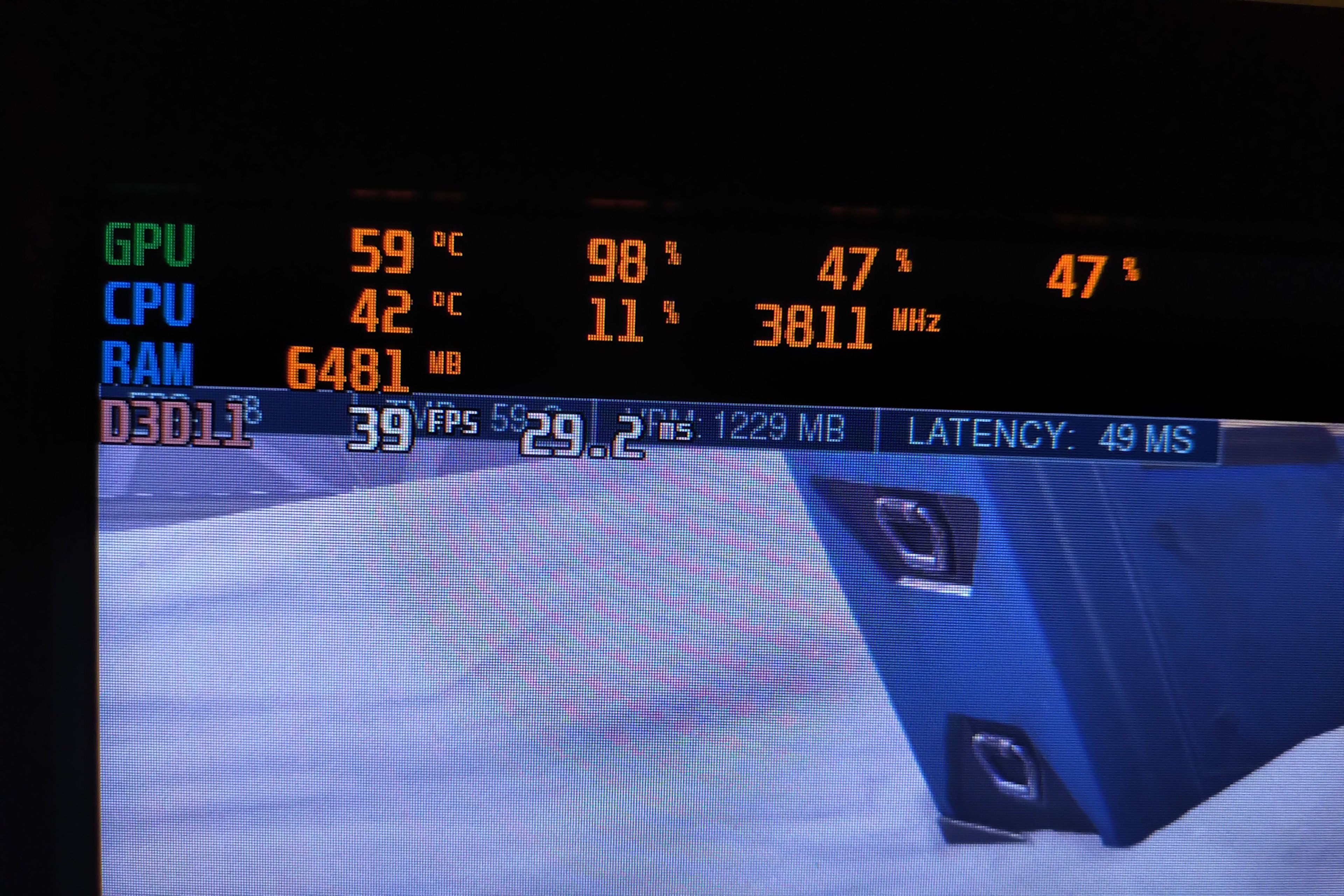

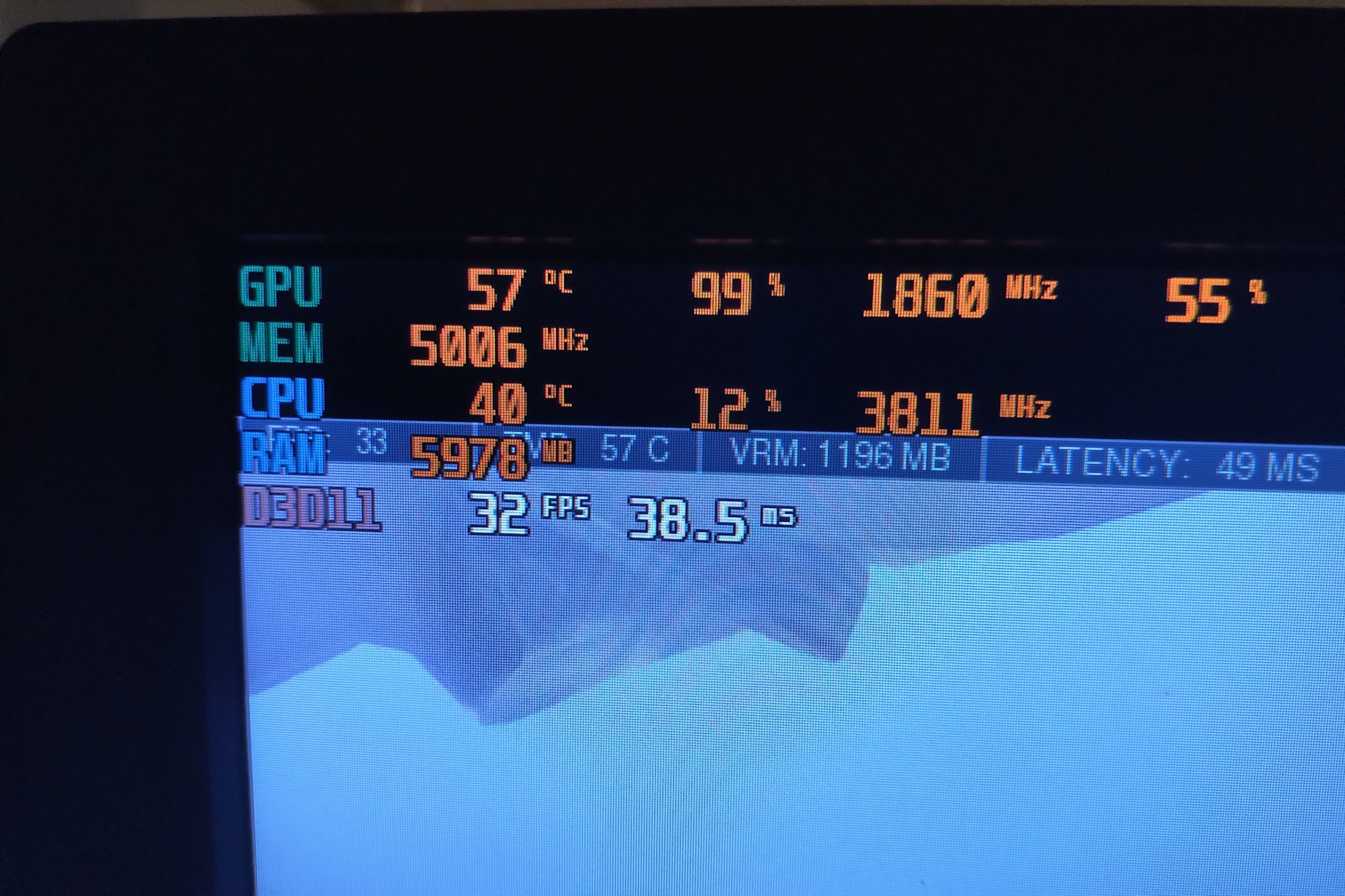

CPU und GPU Auslastung:

Die Bilder sehen nach normaler Auslastung der Komponenten aus. Die Grafikkarte läuft auf Anschlag, taktet hoch und ist nicht zu warm. laut UserBenchmark hast du ne Auflösung von 1920x1200. Wie bekommst du bei Overwatch und so wenigen FPS bitte die Grafikkarte auf Anschlag? Was sind die Einstellungen?

Noch ein interessanter Befund:
Im Menu habe ich weniger FPS und der Prozessor ist übelst ausgelastet.
Im Spiel selbst ist das ganze dann halb so wild.

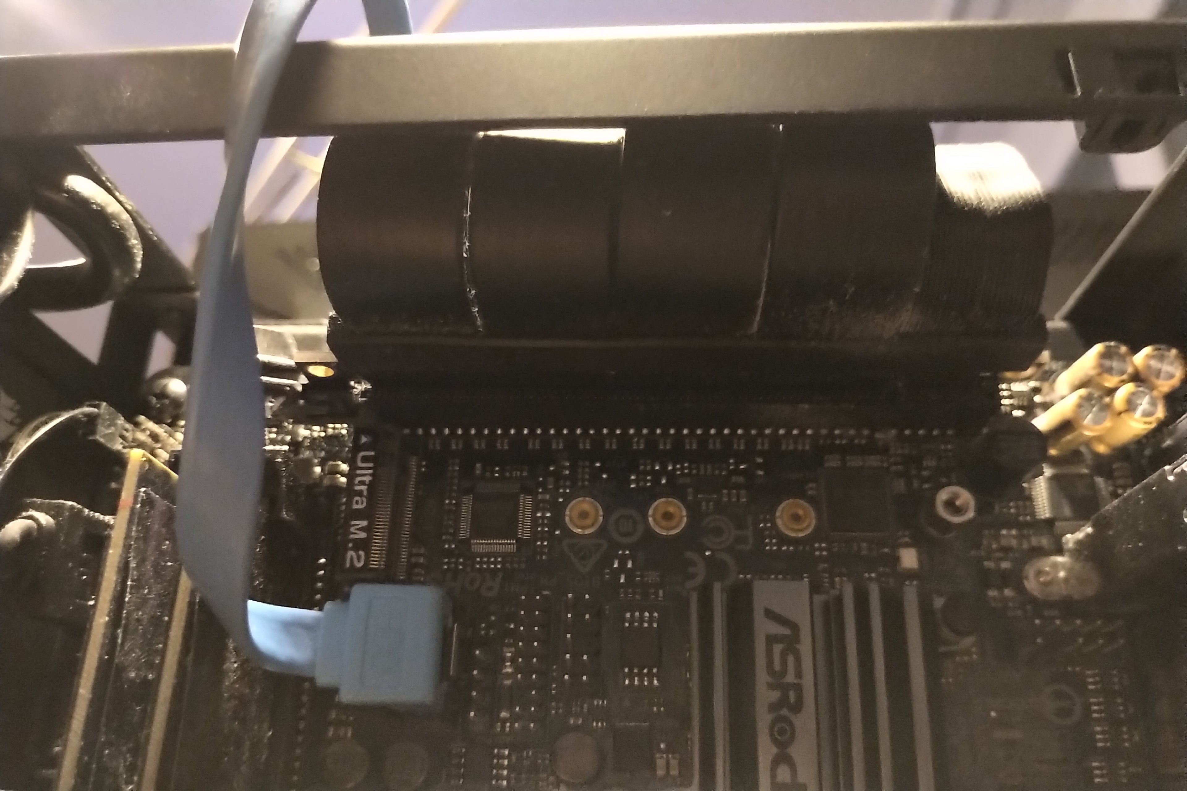

Danke werde ich nachher ausprobieren. Was mir auch noch in den Sinn gekommen ist, das dies ein ITX Gehäuse ist, ist die Grafikkarte nicht direkt an das Mainboard fixiert sondern über dieses Kabel, da die Karte sonst nicht ins Gehäuse passt. Was meint ihr, könnte das die Ursache sein?
Naja, das Kabel könnte natürlich defekt sein. Müsste man das Mainboard ausbauen und die Karte direkt einstecken.
Das halte ich sogar für ziemlich wahrscheinlich, daß das das(:p) Problem ist.
