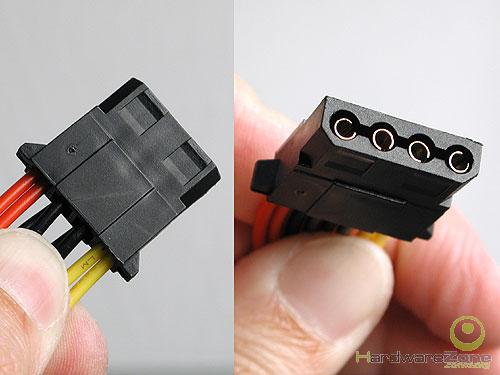

Ok aber mein Netzteil bietet keine Anschluss möglichkeiten? Da ragen nur viele Kabel raus. Im Handbuch steht Direct Audio Power Anschluss. ein 3 Poliges Kabel wo ein Dicker Klotz hinten dran hengt 4 Polig, kabellänge 5cm.. Muss ich irgendwas am Netzteil abmachen? Ich sehe nirgends Anschluss möglichkeiten.
Das Define hat erstmal die Front-Anschlüsse (Audio, USB2.0, USB3.0 und die Anschlüsse für Powerschalter, Resetschalter und Power-LED)
Die Lüftersteuerung hat einen Stromanschluss (4pin-Molex)--> da muss das Netzteil angeschlossen werden:

https://www.computerbase.de/forum/attachments/tutorial-4pin_molex_power_conn-jpg.333115/
So sieht der Naschluss aus
