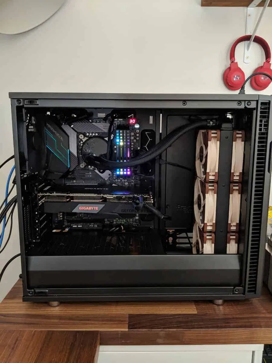

Ich hab dazu auch nen schönes Bild bei Google gefunden, siehe Anhang. Das ist die Fractal Celsius mit 40cm im R6... ohne Push/Pull-Konfig könnte es sein, das es wieder nicht passen würde oder die Schläuche auf Zug wären.
Wenn ich mir das Bild anschaue, könnte man die Pumpe/den CPU-Kühler noch um 180° drehen, dann gewinnt man noch etwas Länge für den Schlauch. Vom Bild her müsste es dann auch ohne die erste Lüfterreihe passen
Dann mach doch nur Pusch und du bist trotzdem weiter hinten. Mit nochmal 5 cm mehr Schlauch bist du dann nochmal extra auf der sicheren Seite.
Alles evtl. möglich, ja, allerdings gehts mir nicht um könnte/würde/müsste, sondern um Fakten und die generelle Kompatibilität im Falle einer Front-Installation in Kombi mit diesen Cases - welche Länge wäre mit Sicherheit ausreichend, auch so das es nicht unter Spannung steht?

Falls das hier noch jemanden interessieren sollte: es passt 100%ig.
