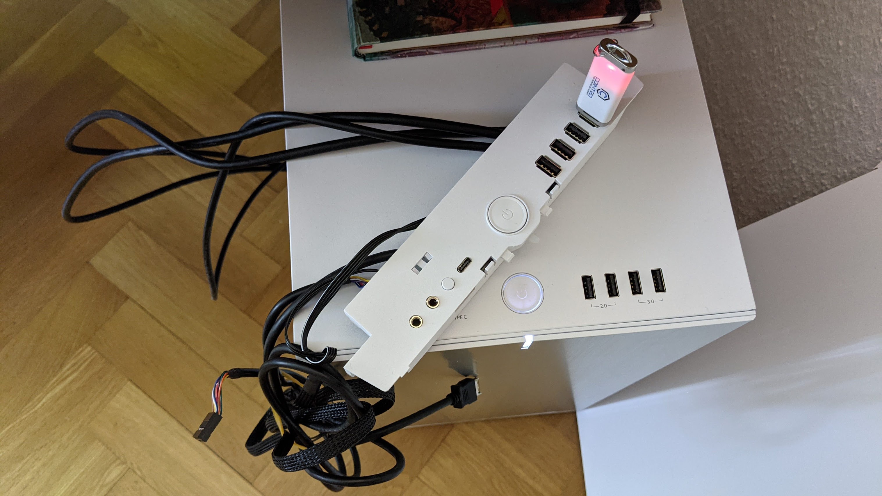

Ich muss das Thema jetzt nochmal hervorholen. Ich habe inzwischen das zweite nagelneue Ersatz-Front-Panel zugeschickt bekommen, an dieser Stelle nochmals vielen Dank an den Fractal Design Support der jedesmal super schnell reagiert hat. Aber:
Das Problem ist noch immer da. Das komische ist, je nachdem welches der insgesamt 3 Front-Panele, die ich nun besitze, angeschlossen ist, funktiniert ein anderer USB3.0-Port nicht, d.h. es kann eigentlich nicht am Motherboard oder irgendeiner Konfiguration liegen, richtig?
Ebensowenig kann ich mir aber vorstellen, dass alle drei Front-Panele einen Defekt haben, das ist extrem unwahrscheinlich.
Zusammenfassend:
  • im Front-Panel sind 2x USB2.0 und 2x USB3.0 im USB-A Format verbaut (und einer in USB-C, aber spielt hier keine Rolle)
  • Es funktioniert immer nur einer der beiden USB3.0-Ports, mal der linke, mal der rechte, je nachdem welches Front-Panel gerade angesteckt ist.
Es ist wie verhext und ich kann mir nicht erklären was da los ist.
Hat noch jemand eine Idee?
Ich habe nur die beiden USB-Kabel für die USB-A rechts angeschlossen. LED, on/off, USB-C und Audio sind nicht angeschlossen.
