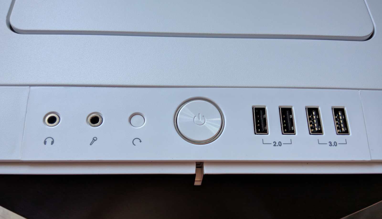

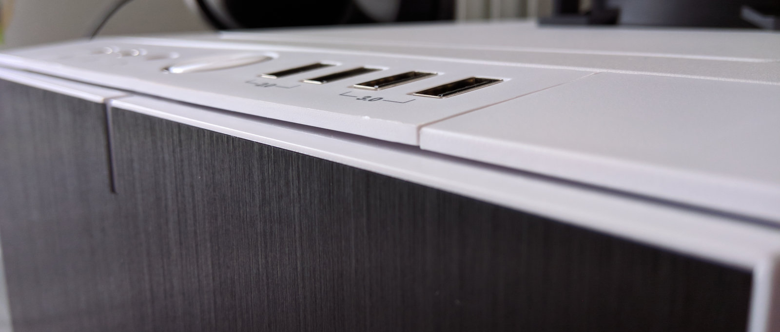

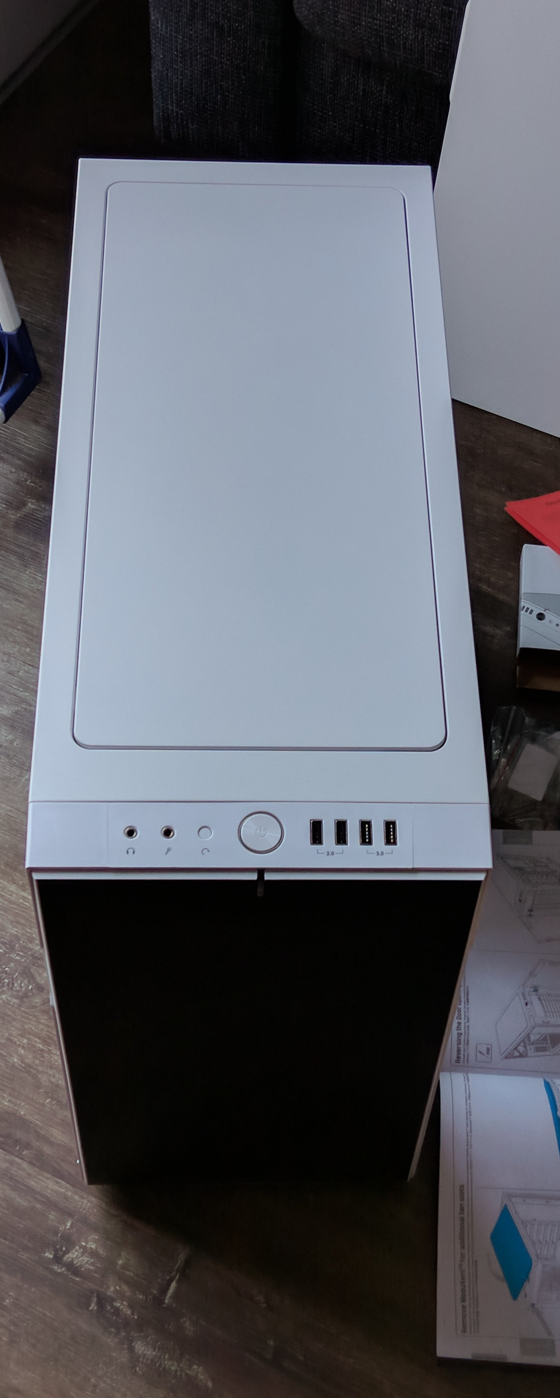

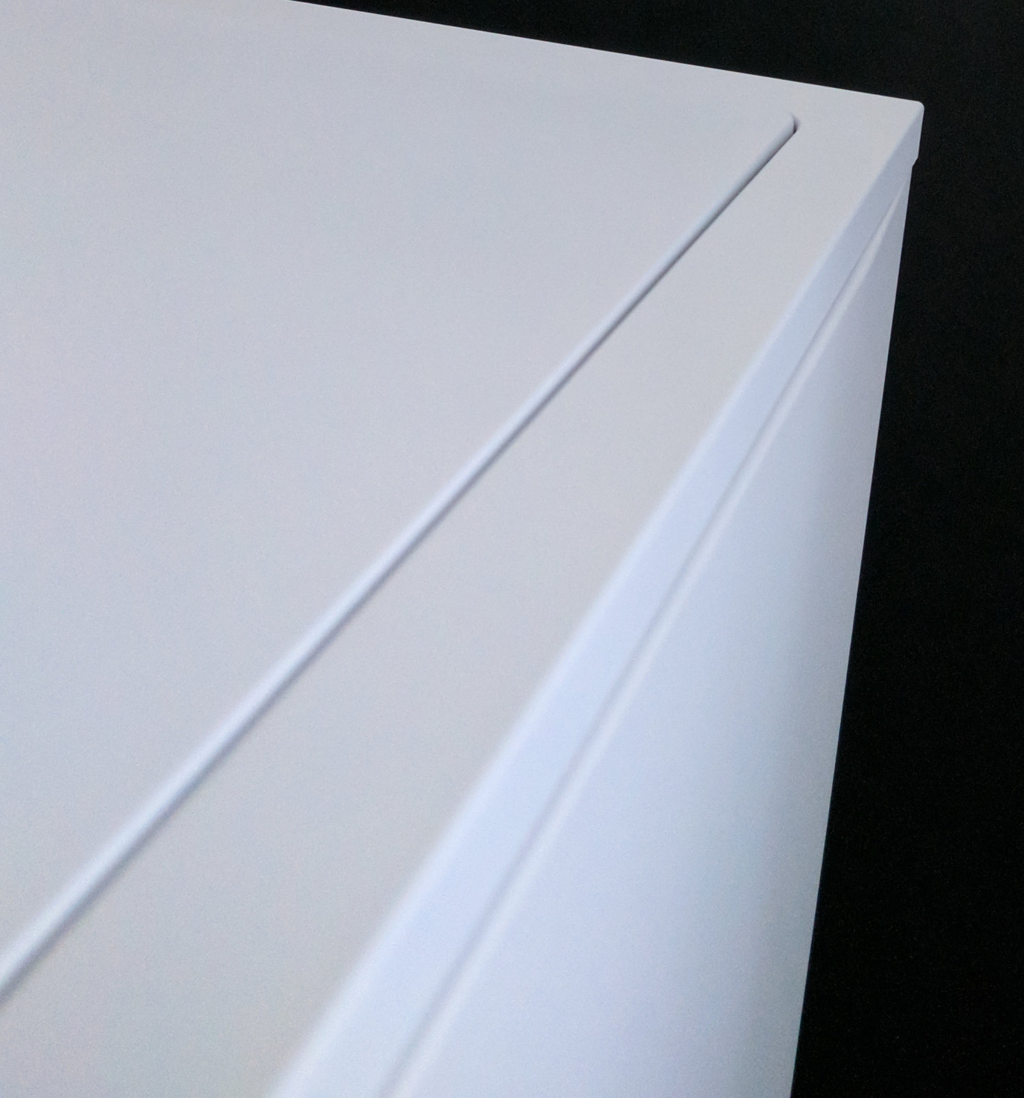

  • Spaltmaß und Verarbeitung vom Toppanel (das Spaltmaß sieht bei den Testberichten mit der schwarzen Version auch nicht besser aus, bei der weißen Variante sticht es mit einem dunklen Strich an der Stelle allerdings sehr schnell heraus), die unsauberen Kanten sind jedoch sehr unschön.
  • Verschiedene Farben des Kunststoffs der Front sowie den Pulverbeschichteten Stahlteilen, auf den Fotos deutlich weniger sichtbar als in echt bei Tageslicht.

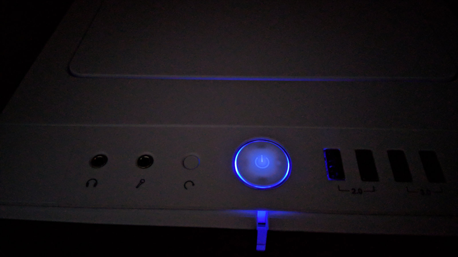

  • LED scheint am gesamten vorderen Spalt des Top-Covers durch (einfach z.B. durch Folie oder Karton zu beheben - warum nicht ab Werk mit Kunststoffteil?)

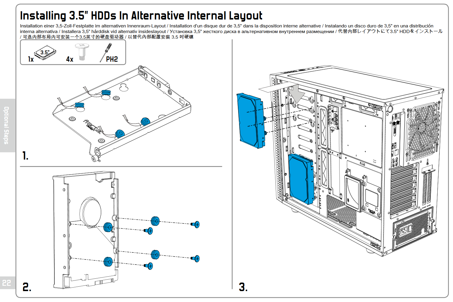

  1. Funktioniert die HDD-Entkoppelung besser wenn man das alternative Layout verwendet und die HDD analog zu den SSDs auf der Rückseite hochkant verschraubt?
    Falls nicht ist es auch ok, dann muss ein "Shoggy Sandwich" her - für das genug Platz vorhanden ist :).

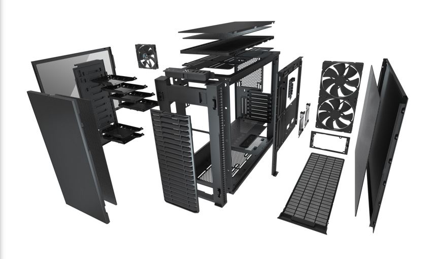

  3. Wie genau unterscheiden sich die Black- und Gunmetal-Version des Gehäuses? Nur durch die Fronttür oder besitzt auch der Korpus einen anderen Farbton? So wie die Bilder bei mir aussehen denke ich eher dass beides einen anderen Farbton besitzt (die Gunmetal wirkt heller aber nicht wirklich grau)?

zu Frage 1: Die Festplatten Entkopplung sollte an allen möglichen Stellen an denen du die Festplatten in dem Gehäuse anbringen kannst gleich sein.

Zu Frage 3: Bei der „Gunmetal“ Version sind alle Komponenten in grau gehalten, wobei bei der „Black“ Version einige Komponenten weiß sind, wie zum Beispiel die PCI Blenden oder die Rotorblätter der Lüfter.

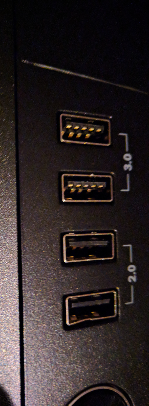

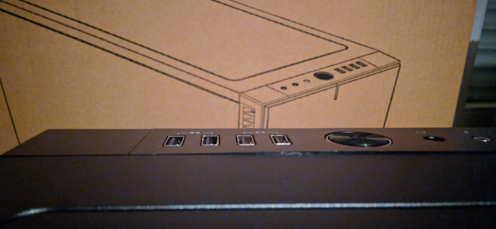

Und nebenbei hat ein USB-Port einen Knick:
Meine Motivation nochmals irgend etwas umzubauen ist recht gering, bin ernsthaft am überlegen das alte Lian-Li komplett zu zerlegen und alles mit dünnem Moosgummi zu unterlegen damit das Klappern verschwindet. Hätte ich das gleich gemacht wäre sogar noch Zeit übrig :grr:.
