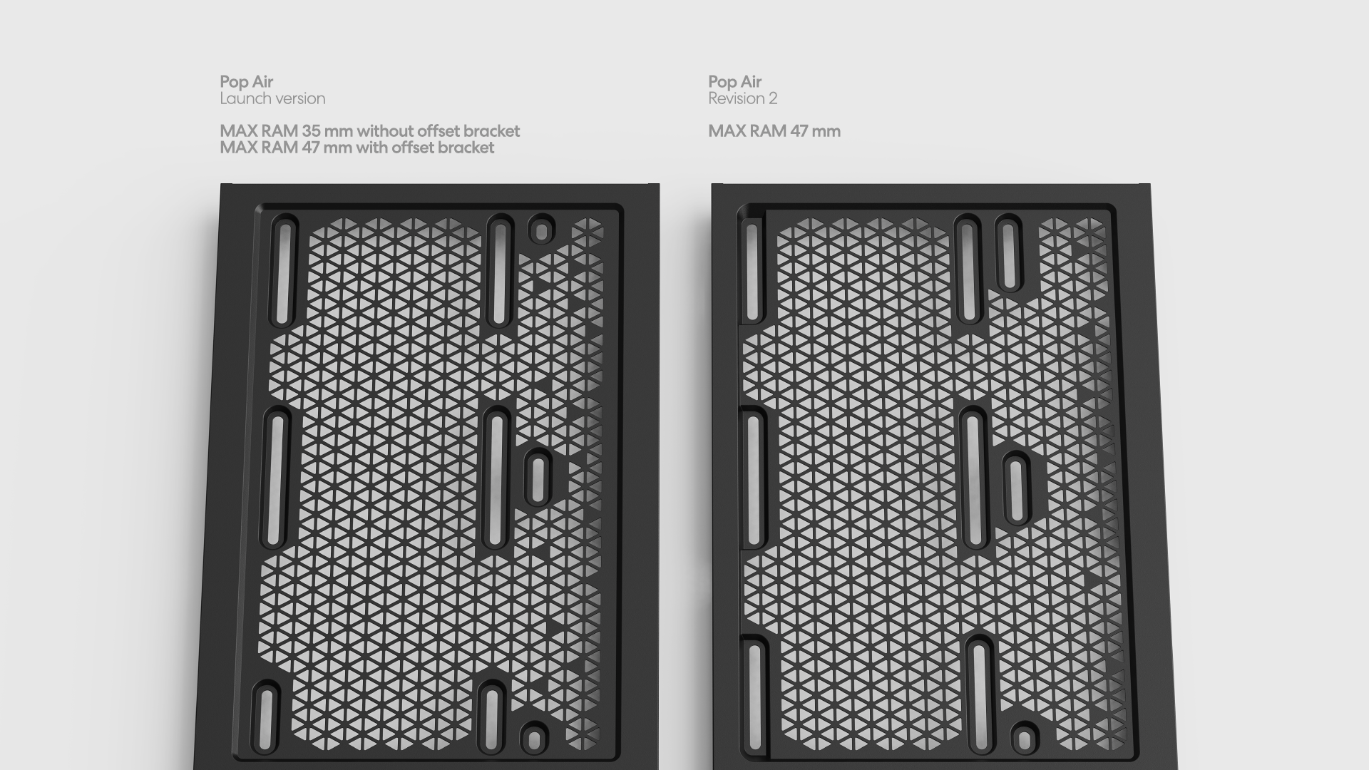

Außerdem habe ich auf Reddit von „extended brackets“ gelesen, die erlauben sollen, VRM-Kühler und RAM bis 46 mm zu nutzen. Ohne diese Brackets wären offenbar nur 35 mm möglich.
Hat jemand von euch Erfahrung damit? Es wäre echt schade, wenn er alles bestellt und am Ende passt nichts.
PS: Zu den "Extended Brackets" habe ich ebenfalls gelesen, dass sie bei manchen, direkt im Lieferumfang enthalten sind, bei anderen jedoch nicht, man konnte sie bei Fractal kostenlos nachbestellen. In einem anderen Reddit-Post wurde wiederrum erwähnt, dass es wohl eine neue Gehäuse-Revision gab, bei der die Brackets bereits fest verbaut sind. Auch hier ist es schwer, verlässliche Informationen zu bekommen, was nun tatsächlich zutrifft. :(

Vielen Dank erst einmal für deine ausführliche Rückmeldung. Ich habe auf der Seite von Fractal etwas Interessantes gesehen:
Offenbar wurde das Problem mit der AIO-Passform überarbeitet. Laut Datenblatt und FAQ scheint bei der neuen Revision mehr Platz vorhanden zu sein. Ob Galaxus allerdings schon diese überarbeitete Version verkauft oder noch die ursprüngliche, ist momentan nicht sicher.
