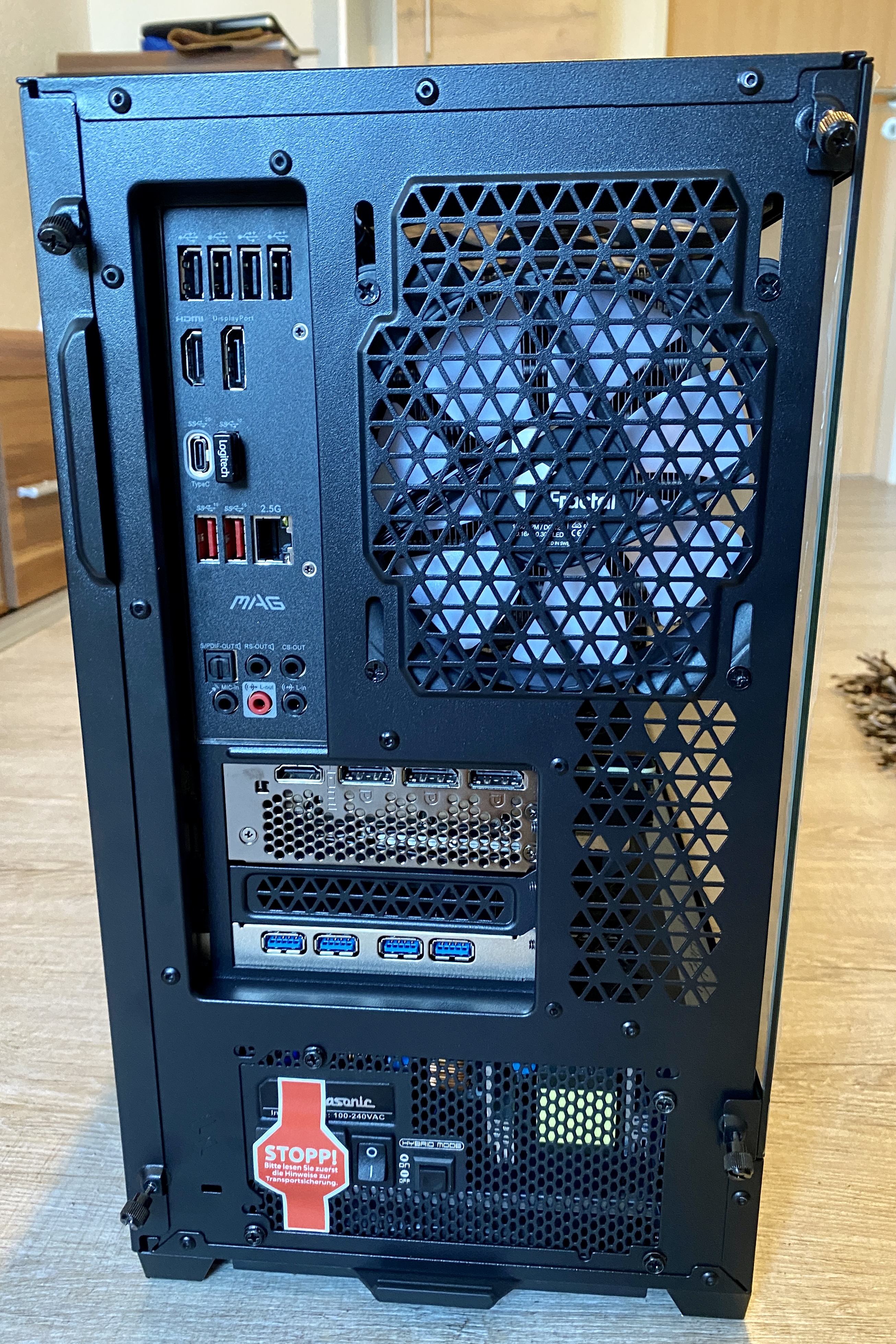

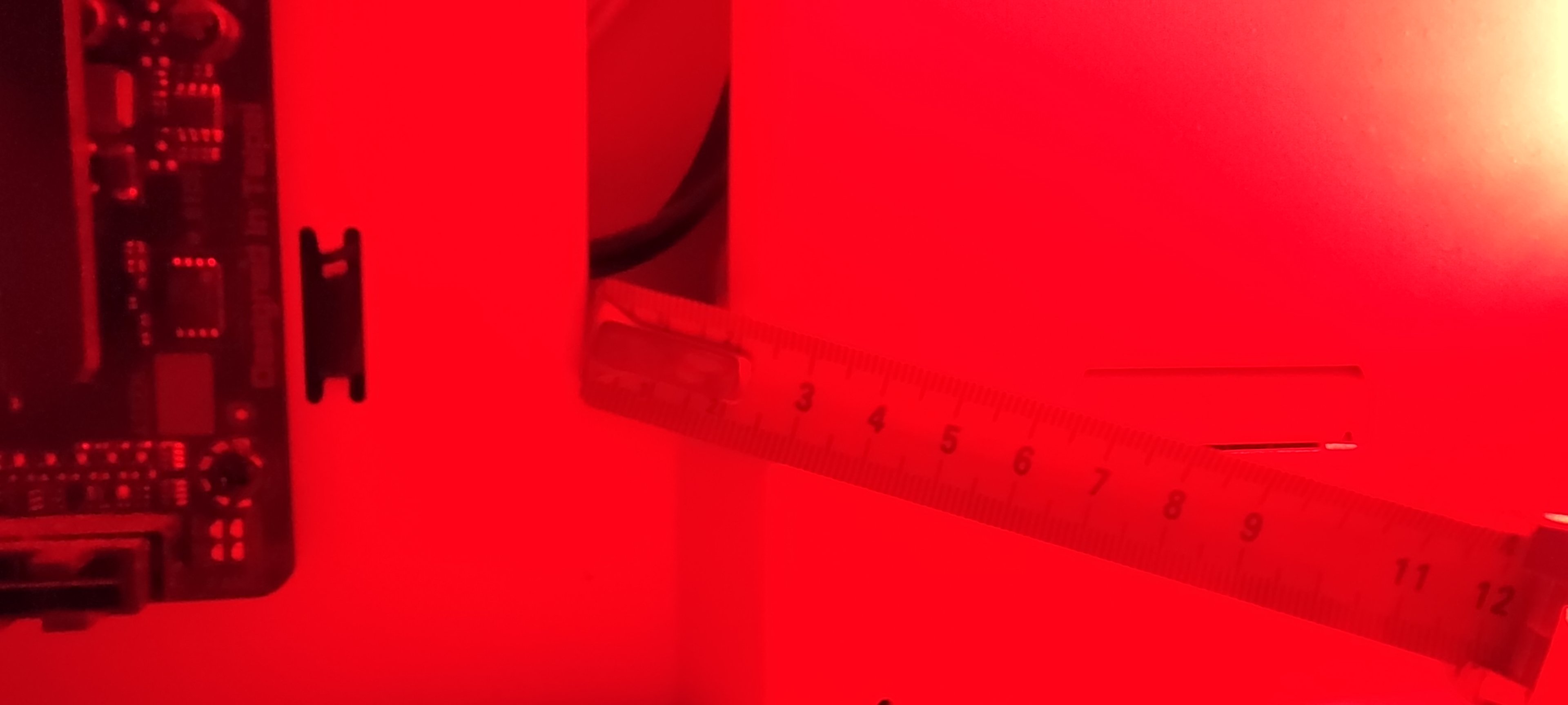

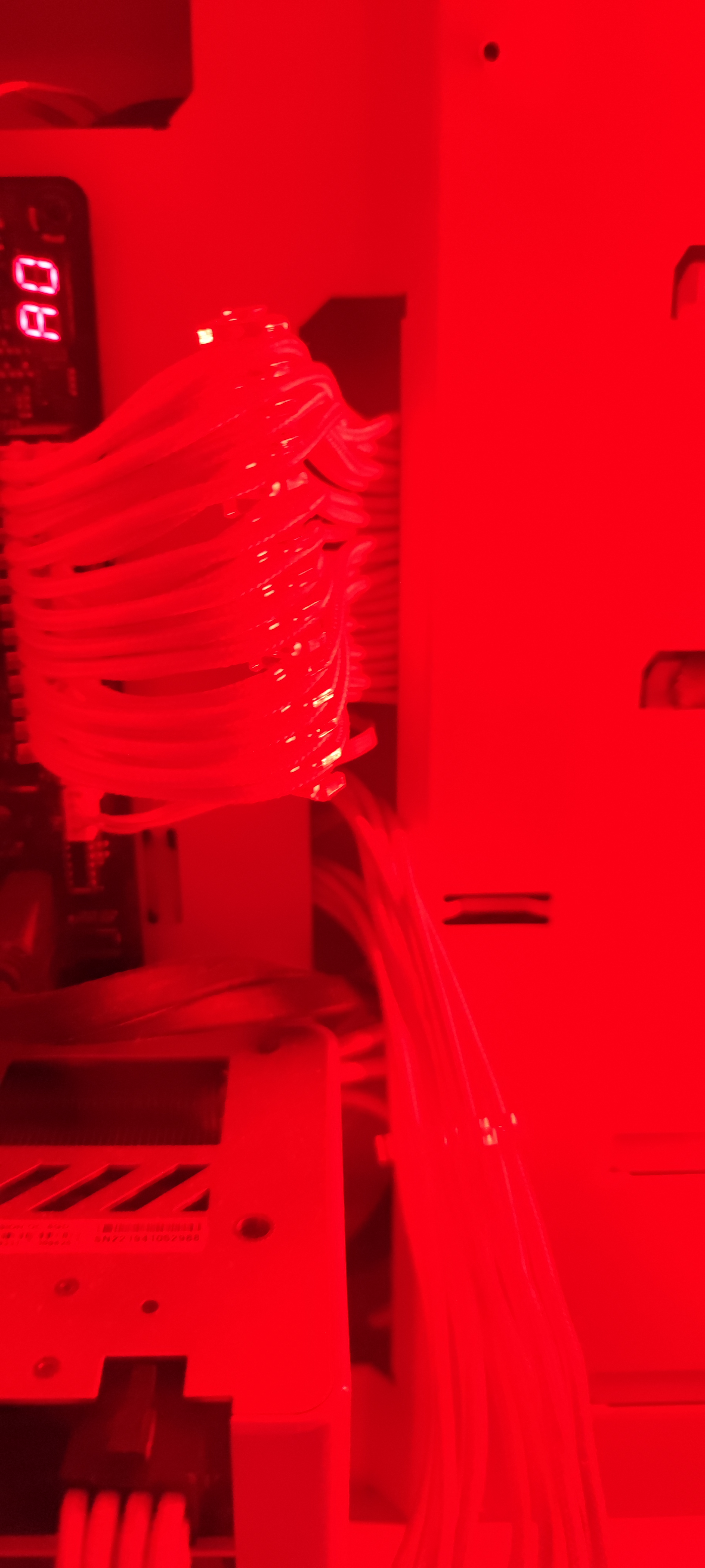

@DigitalBlizzard da du das Pop (XL) hast, hast du vllt. direkt die Möglichkeit nachzusehen ...

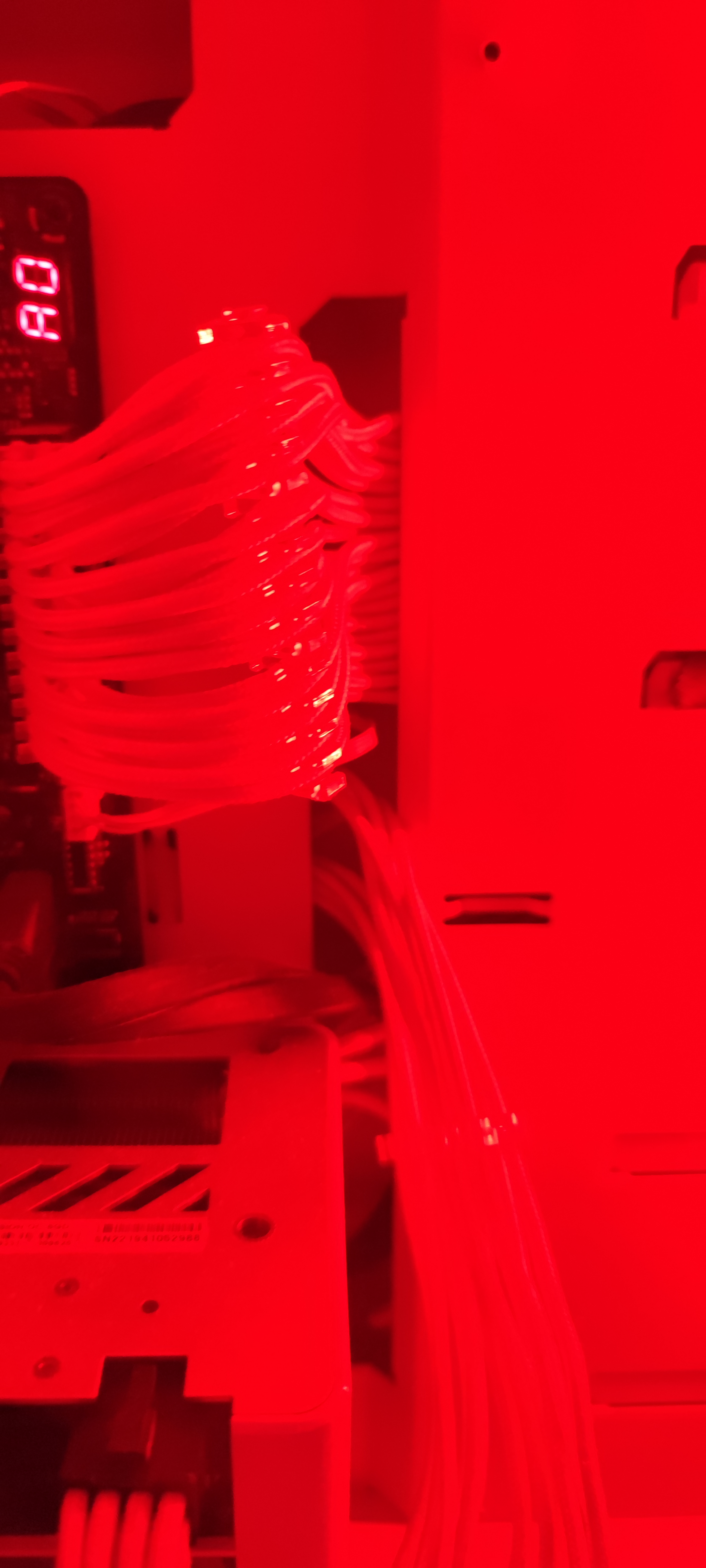

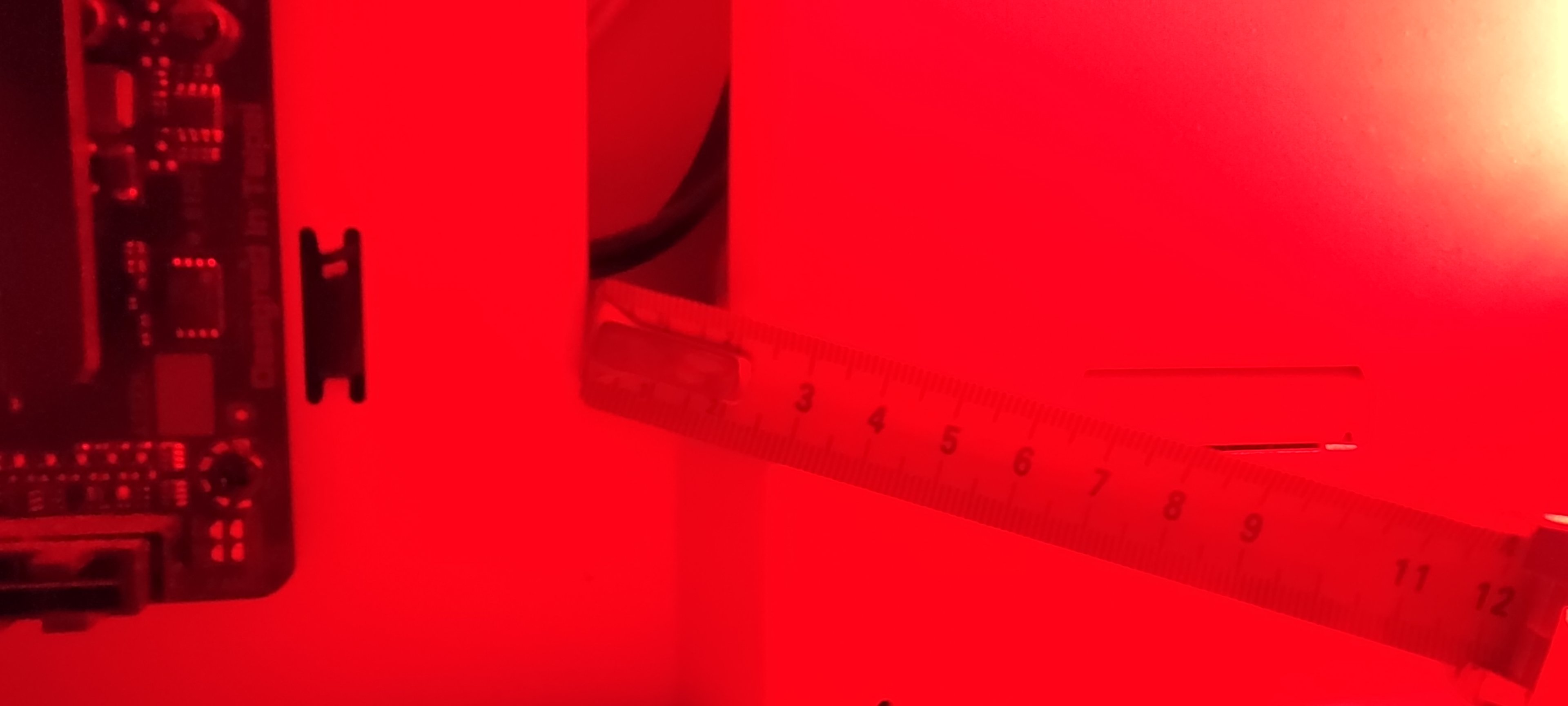

Ich suche für das Pop oder Pop XL eine Gummi-Kabeldurchführung zumindest für die Durchführung direkt neben dem Mainboard. Die Durchführung muss auch nich 100% passen. wenn sagen wir 4/5 damit ausgefüllt ist reicht das vollkommen aus.
Wichtig! wäre nur, sie "muss in weiß sein".
Wenn es da so nichts gibt, bräucht ich die normalen für 80x30mm in weiß.
Für den Anfang würde es schon reichen, wenn du mir die Beite der Durchführung sagen könntest, bitte !?

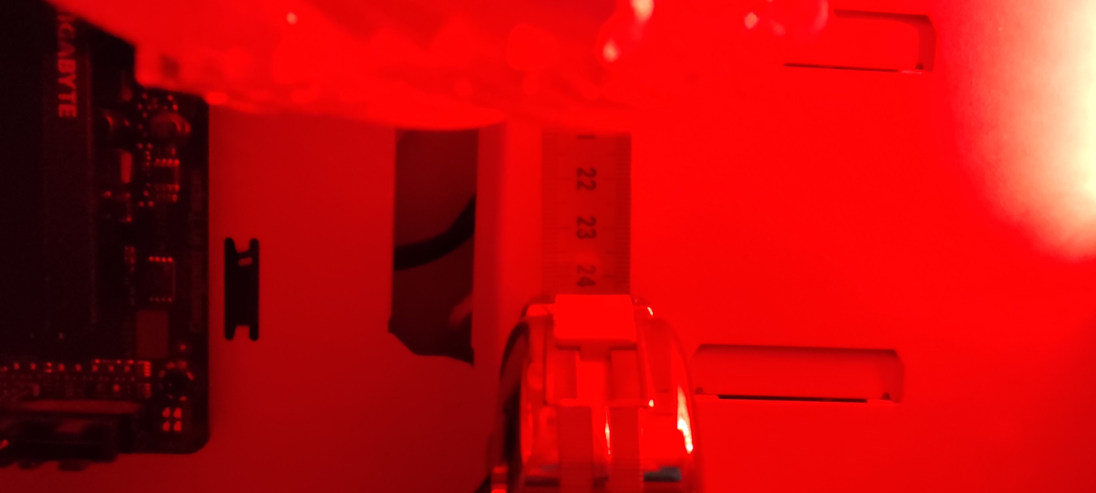

@Midnight Sun
Klar, die Sache hat nur einen Haken, das ist kein regulärer Ausschnitt, sondern über die gesamte Mainboardhöhe eine Öffnung die auch noch in einer Kante liegt, also die Durchführung an sich hat nen Winkel.
Aber Tip, ich habe auch schon geschaut, bin auf das gestoßen
https://www.kederband.net/de/Kanten...--10x14mm--in-weiss--Klemmbereich-1-3mm-.html
https://www.kederband.net/de/Kantenschutz-ungleiche-Schenkellaenge.html
https://www.kantenschutzprofi.shop/...rofil-gummi-dichtung-oben-klemmbereich-1-4-mm
https://www.ebay.de/itm/323388353435
https://www.ebay.de/itm/284562022971
https://www.ost2rad.de/Zubehoer-99/Keder--Kantenschutz-universal-fuer-Blech--grau.html
Mit dem 4. Bekommt man die Öffnung in jedem Fall optisch zu 95% zu und man kann es flexibel rundum anpassen
Der Ausschnitt ist 25xm hoch und ca 2xm breit aber direkt in einem Knick
Also die besten Lösungen das zu schließen wären diese
https://www.kantenschutzprofi.shop/...ummi-dichtung-als-fahne-klemmbereich-1-4-0-mm
Oder einfach die Kante optisch verschönern das
https://www.kederband.net/de/Kanten...mbereich-0-8-2mm--Hoehe-x-Breite-8x5-5mm.html
Es gibt halt gerade in weiß extrem wenig bis nichts, daher sind diese Klemmdichtungen die beste Lösung, damit ist es komplett zu, aber flexibel genug um die Kabel durchzuführen, und die kann man auch zuschneiden.

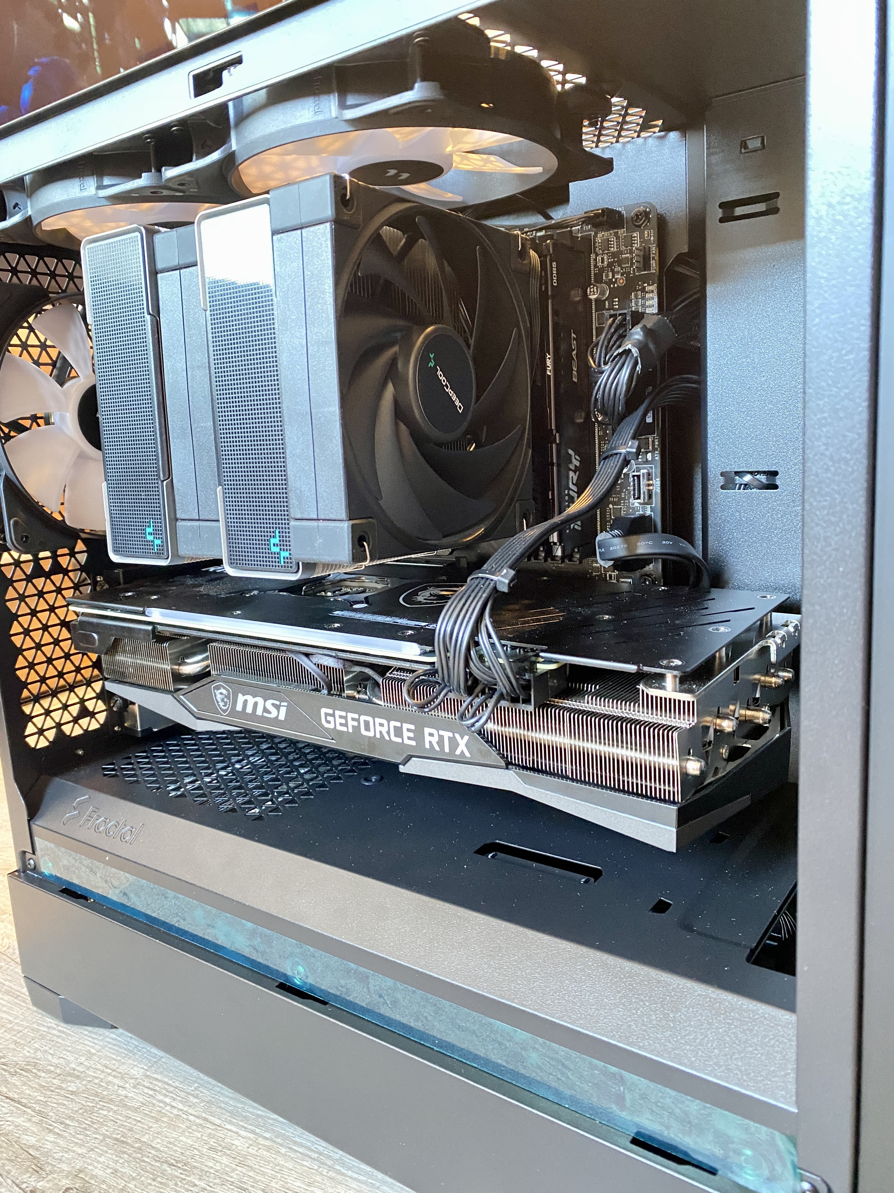

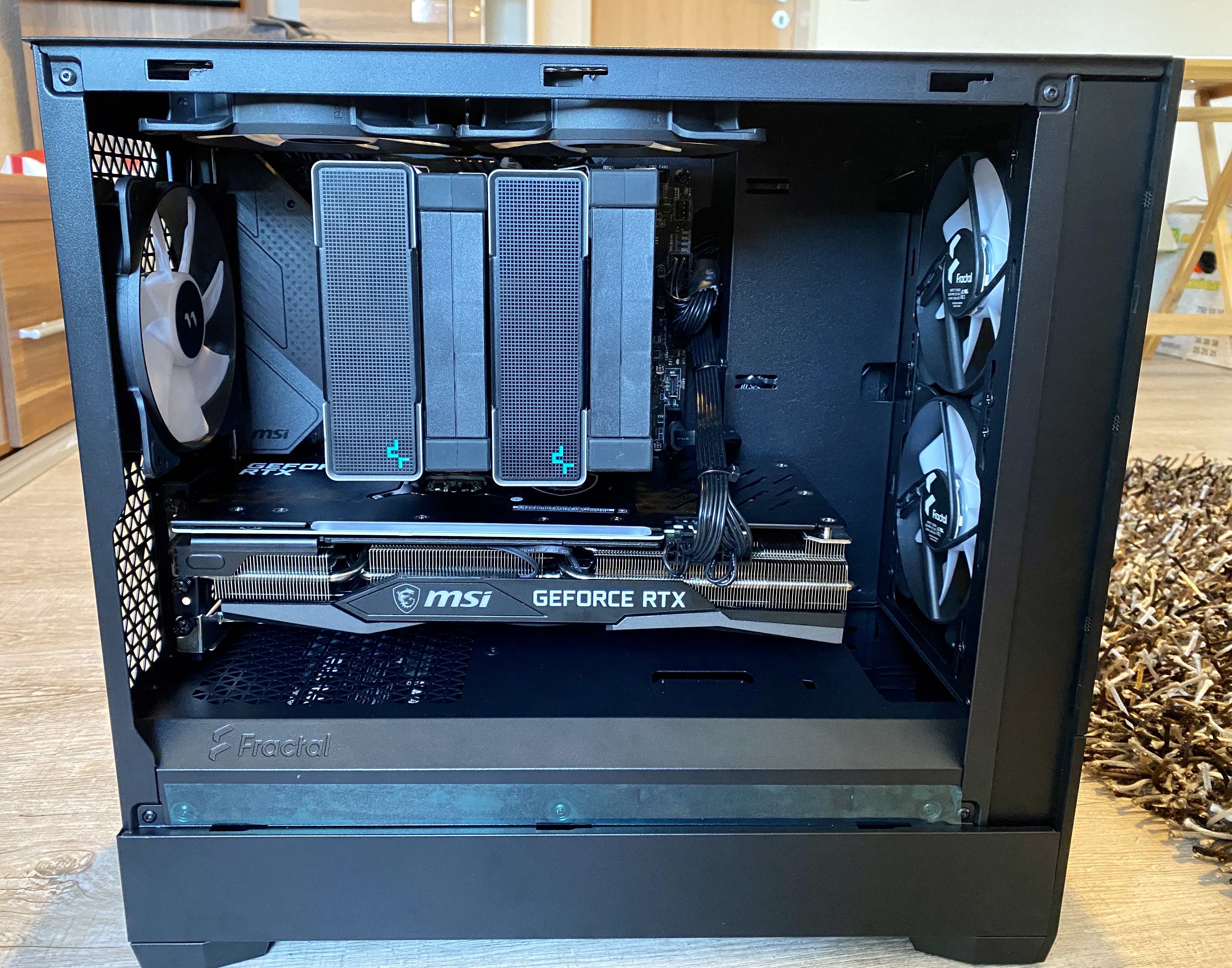

Allerdings haben wir die originalen Frontlüfter nach oben gesetzt und vorne die etwas stärkeren Aspect RGB PWM eingesetzt, die haben einen 3x so hohen Druck und fast 40% mehr Durchsatz
Wer also auch mit einem mATX Mainboard und einer Grafiklänge von 37cm klarkommt, der ist mit dem MINI AIR perfekt aufgestellt, das kann richtig was

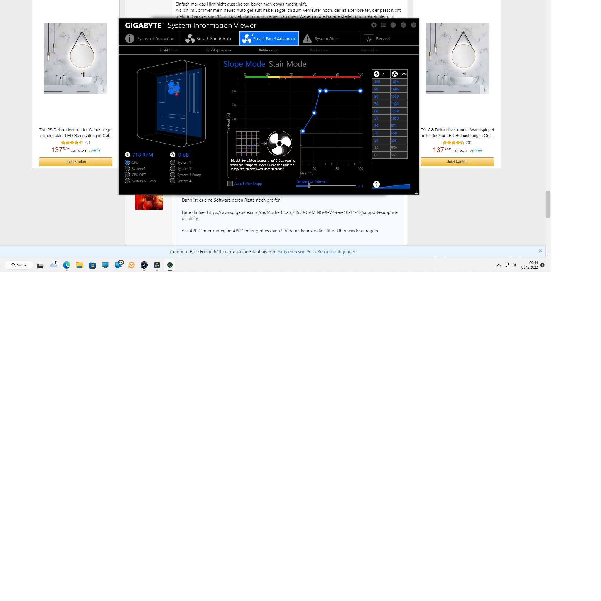

Eine Frage: Ich habe jetzt die beiden gekauften Arctic P12 Lüfter vorne eingebaut und die drei gehäuseeigenen Lüfter von Fractal oben (zwei) und hinten (einer). Die drei Lüfter von Fractal sind miteinander verbunden und die beiden Arctic P12 sind miteinander verbunden (da bräuchte ich auch noch ein Verlängerungskabel, weil die bei einer Verlegung hintenrum zu kurz sind). Ist das normal, das die drei Lüfter oben und hinten beim hochfahren anspringen und sich danach dann ausschalten?
Was heißt danach ausschalten, bleiben die stehen nachdem er hochgefahren ist!?
Wenn ja, dann hast dubirgendein Lufterstuerungsprogramm vom Mainboard oder ein anderes, das so eingestellt ist, das die zu wenig Spannung bekommen und nicht laufen.
Während des Hochfahrens bekommen die ihre Steuerung aus dem BIOS, sobald das Windows geladen ist, greifen evtl eingestellte Software Steuerungen.
Hast Du eine Software aufgespielt?
Hast im BIOS Mal geschaut ?
Stehen die komplett still?
Haste irgendwo die Anschlüsse als PWM Silent geregelt, statt Auto oder Voltage ?
Hast die im Moment alle an einem Anschluss?
die Vorderen und die drei originalen, oder stecken die vorderen Separat auf einem anderen Sysfan Anschluss ?
-Die drei Fractal sind zusammengesteckt und mit einem Anschluss verbunden und die zwei Arctic sind zusammengesteckt und mit einem anderen Anschluss verbunden.
-Die von Fractal stehen komplett still im Moment. Beim hochfahren laufen sie aber.
-Ich hatte den MSI Afterburner installiert, aber dann wieder mit Revo Uninstaller komplett deinstalliert
-Im Bios habe ich die auf Lautlos gestellt sowie Auto. Und sie laufen in Abhängkeit von der Wärme der CPU
Kommt das vielleicht daher, das sie nur einen 3Pin-Anschluss haben, das Board aber 4Pin? Als ich die drei Fractal und einen Arctic miteinander verbunden hatte und den Arctic mit dem Board, sind die Fractal ganz normal gelaufen
Edit: Ok, anscheinend ist das ein Problem, wenn ich 3Pin-Lüfter an 4Pin anschließe. Ich hab da auch schon eine Lösung gefunden. Ich habe mir dieses Kabelset gekauft. Mit dem Verlängerungskabel kann ich die beiden Arctic P12 vernünftig anschließen (die Kabel sind zu kurz, deswegen liegen sie jetzt sichtbar vor dem Board). Mit dem zweiten Kabel kann ich dann die Fractallüfter so anschließen, das sie auch laufen.
mATX kommt für mich nicht in Frage da ich schon ein ATX Board nutze. Nun muss ich nur noch auf ein "Angebot" warten,dann schlag ich zu beim normalen Pop Air.
Denke mal das in nächster Zeit kein anderes Gehäuse erscheinen wird, was meinen Anforderungen so nahe kommt wie das Pop Air.
Stell sie im BIOS mal um auf Standard, kann sein das Lautlos Modus zu wenig Saft liefert für die an sich schon leisen Lüfter.
Kannst den Anschluss auch von Auto Mal auf manuell Voltage oder 3 Pin umstellen.
3Pin und 4 Pin machen keinen Unterschied.
Beim 4 Pin ist alles wie beim 3 Pin, nur der hat ein zusätzliches Tachosignal, steckst einen 3 Pin auf einen 4 Pin Anschluss läuft das alles korrekt, sofern der Anschluss auf Modus Auto oder 3 Pin Voltage steht.
Ich denke es ist der Lautlos Modus.
Oder es liegt an der Temperatureinstellung, in der Regel kannst Temperatur als Basis nehmen, musst dann aber noch auswählen ob du CPU Temp oder Board Temperatur als Grundlage nutzt.
Welches Board nutzt Du genau!? Dann kann ich Dir sagen wo genau das Problem liegt
Das Kabelset macht keinen Unterschied, die 3 Pin Lüfter laufen auf jedem 4 Pin Anschluss, das Set ist nur eine Verlängerung und ein y Verteiler, bleibt 4 Pin Basis und 3 Pin Lüfter.
Das liegt 100% am Lautlos Modus
Die Fractal Aspect haben eine Anlaufspannung von 7V , wenn das Board im Lautlos aber keine 7 V liefert, dann laufen die schlicht nicht an
Stell Mal einfach auf Standard und den Modus auf 3 Pin respektive Voltage, dann laufen die auch
Die Fractal haben weniger als 1 Watt Energiebedarf, da sollten die drei auch tadellos an einem Anschluss laufen.
Was sie ja auch tun beim Start, wenn alle Lüfter voll angesteuert werden.
Dann setzt eine Spannungsreduzierung ein, das leicht entweder am BIOS Lautlos Modus oder an einer Windows Software oder deren Resten irgendwo.
Für jedes Board gibt es ein Tool um die Lüfter aus dem Windows zu regeln, bei MSI benötigt man dafür das Dragon Center / App Center , bei allen anderen Herstellern gibt es das ebenfalls.
Dort kann man die Lüfter ebenfalls vollumfänglich regeln, das greift mit Windows start.

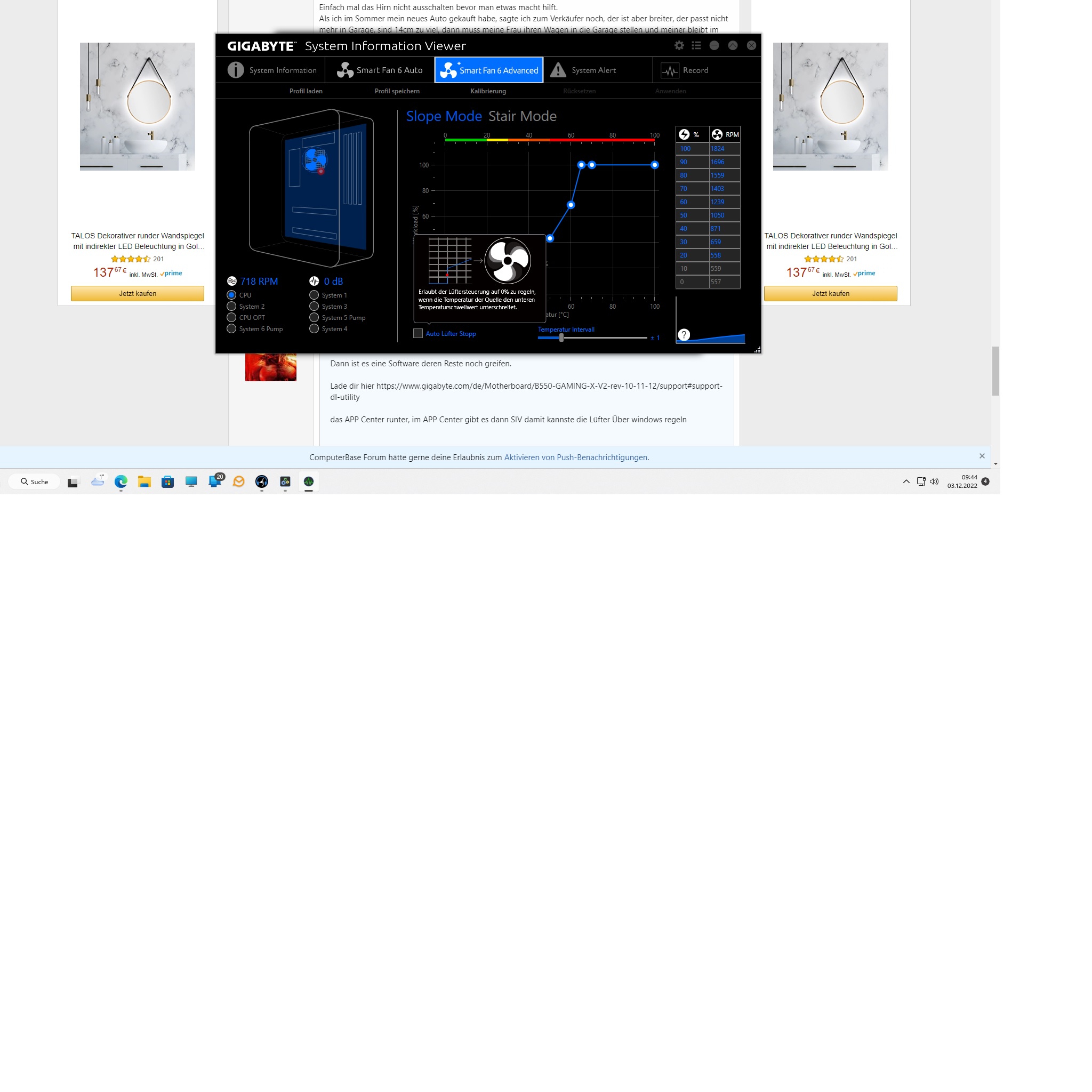

@DigitalBlizzard
Das ist das Gigabyte B550 Gaming X V2
Ich habe es auf Standard und Voltage umgestellt, die bleiben immer noch stehen. Bei Normal und Auto bleiben sie auch stehen. Als letztes habe ich noch Fullspead ausprobiert, aber auch hier bleiben sie stehen. Ich probiere es mal mit dem Kabel wenn es da ist. Wenn die dann immer noch nicht laufen, muss ich mir dann doch wohl 2 oder 3 neue 4Pin zum Beispiel von Arctic kaufen. Oder sie mit den vorhandenen Arctic verbinden, denn als sie noch an den Arctic hingen, liefen sie ja problemlos.
Ja, hab in den letzten 25 Jahren ja schon so 5-6 hundert Rechner privat gebaut und eingerichtet, und weiß nicht wieviele beruflich, gibt nichts was nicht geht,.
Das Problem sind diese scheiß Universal Lüftersoftwaren.
Die schreiben sich in die Systemdateien, und dann bleiben trotz Deinstallation immer noch die Reste
Hast 100% noch ein Hintergrundprogramm als Rest in den aktiven Programmen laufen.
Wenn Du im Task Manager Mal die Hintergrundprozesse durchschaust, wirst garantiert fündig.
Am Sinnvollsten ist es entweder das jeweilige BIOS und Keine Software zu nutzen, oder eben die jeweiligen Boardeigene Software, da nur diese korrekt mit dem jeweiligen Board kommuniziert.
