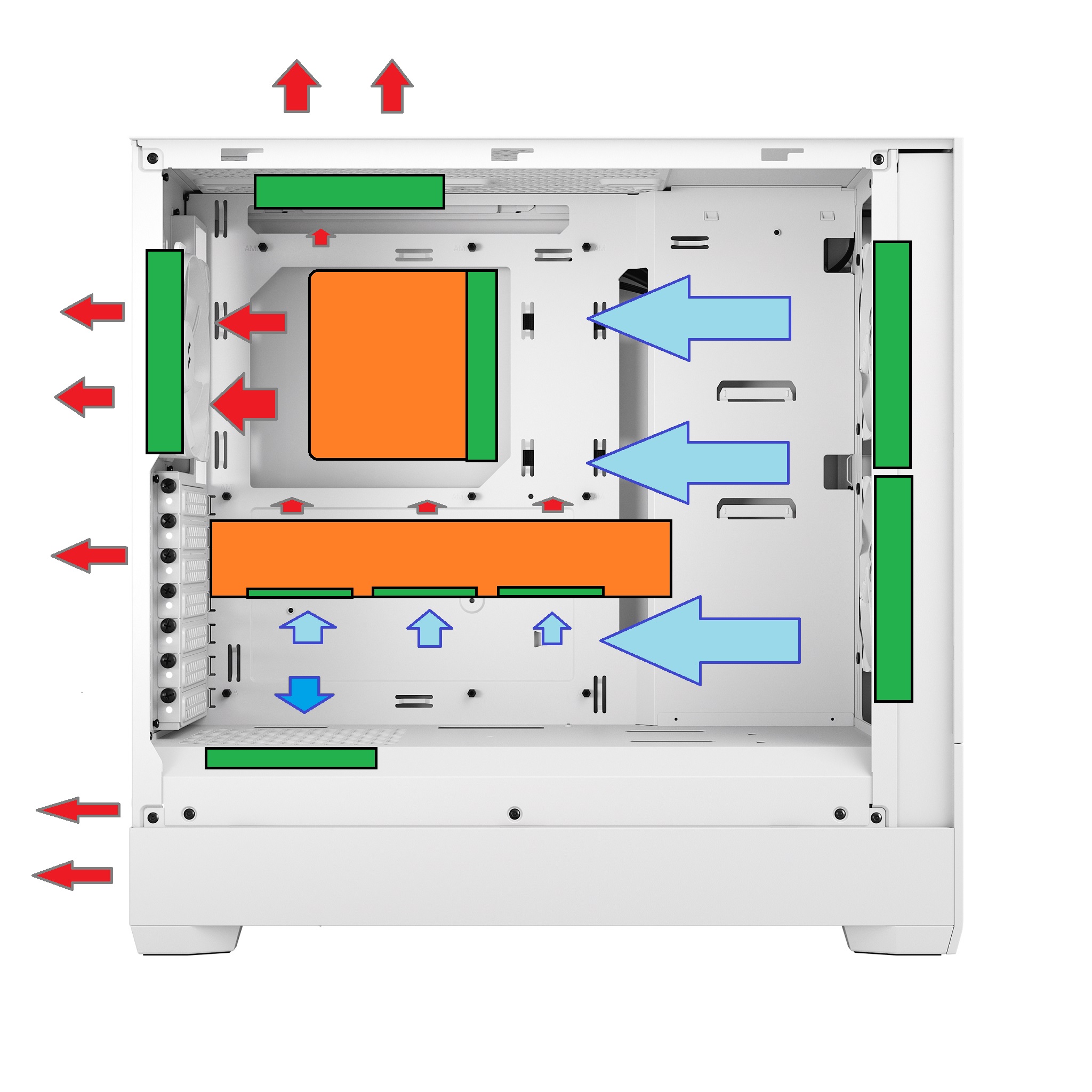

Eine Frage noch zu den Gehäuselüftern: Ich habe ja 2 vorne und einen hinten. Hätte ich eine noch bessere Belüftung, wenn ich noch 2 oben anbringe? Ich meine hier gelesen zu haben, das noch zwei zusätzliche Lüfter oben ungünstig für die Luftzirkulation im Gehäuse sein sollen, weil dann zu wenig beim hinteren Lüfter ankommt.
Oben sollte generell als Output genutzt werden, also offene Lüfterseite des Lüfters Richtung Mainboard, so das er Warmluft nach oben raus schneller abtransportierten kann.
Zuluft sollte bestenfalls nur von vorne kommen
Entschuldigung, da hatte ich mich wohl falsch ausgedrückt. Ich meinte es tatsächlich als Abluft, nicht als Zuluft. Ist also im Prinzip eine noch bessere Luftzirkulation als ohnehin schon, wenn ich oben 2 Lüfter anbringe?
Also ich würde es empfehlen, Du hast derzeit 2 Intakes mit je ca. 60Kubimetern, aber nur einen Outtake, das heißt Du fährst auf Überdruck, was Verwirbelungen mit sich bringt
Du hast jetzt zwei Optionen
entweder oben zumindest einen weiteren Lüfter mit ähnlichem Durchsatz anzubringen, oder das NT mit dem Lüfter nach Oben Richtung Gehäuseinnenseite einzubauen, dann haste zwei Outtakes
Das mit dem Netzteil wäre ausreichend, kommt aber auch auf den verwendeten CPU Kühler an
einen oder zwei zusätzliche Oben, solltest dann aber auf minimal laufen lassen.
Das NT als Outtake zu nutzen und oben maximal einen möglichst weit hinten installiert wäre die Allerbeste Lösung .
Dann wäre der Luftstrom sauber durch Unterdruck gelenkt und zwar auf die CPU und die Grafikkarte
Wenn ich das NT als Outtake nutzen würde, würde es dann nicht zu viel Wärme abbekommen (auch wenn ich oben ein oder zwei Lüfter einbauen würde)? Das NT braucht doch kühle Luft um möglichst effektiv die eigene Abwärme nach draußen zu befördern. Wenn jetzt (relativ) warme Luft angesaugt wird, müsste der Lüfter vom NT doch mehr arbeiten. Oder sehe ich das falsch?
@Mannbärschwein Ja das siehst falsch, denn das NT bekommt egal ob nach oben oder unten eingebaut kalte Luft.
Denn da unten wo das NT Ansaugt ist keine Wärme.
Die Frischluft vom unteren Frontlüfter wird direkt über dem Boden vom Bottom Case reingeblasen, zwischen NT und GraKa.
Da entsteht keine Warme Luft, die Warme Luft entsteht erst oberhalb an der GraKa und die geht nach hinten und oben weg.
Sonst würde ja auch die GraKa warme Luft ansaugen, was sie nicht tut.
Das NT kann also ohne Nachteile fürs NT in beide Richtungen eingebaut werden.

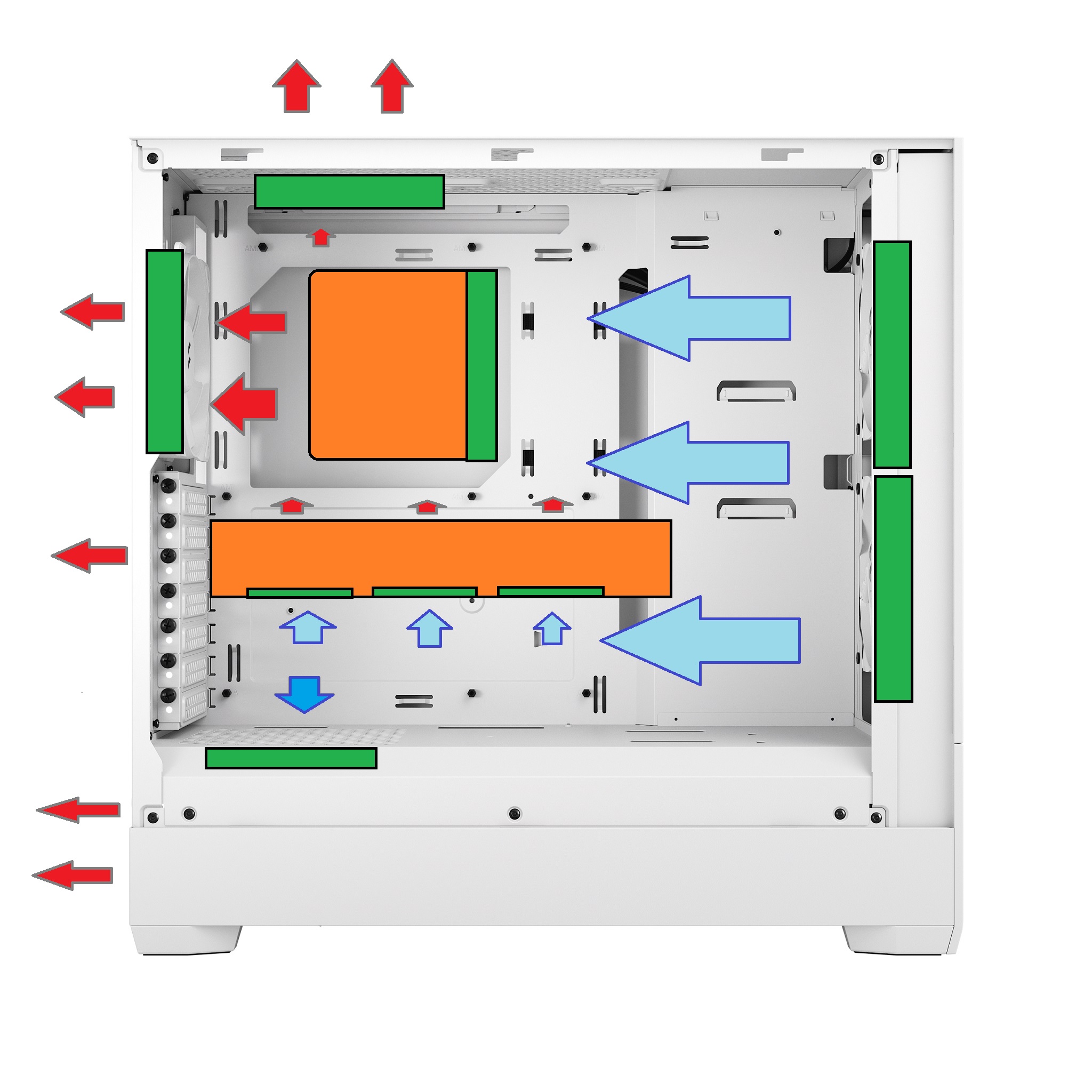

Für den Luftstroms im Gehäuse ist der Einbau nach Oben sogar sinnvoll, denn es erzeugt einen Unterdruck, der den Frischluftstrom vom unteren Lüfter unter die GraKa zieht, das hilft bei der Kühlung der Grafik, schadet aber dem NT null.
Aus physikalischen Gesichtspunkten ist alle was unten ist kühl, alles was oben ist wird wärmer, denn warme Luft steigt auf.
Deshalb sind die Lüfter oben auch sinnvoll, denn die Abwärme die die Backplate der GraKa abgibt, wird so nach oben weggezogen und der CPU Kühler der direkt darüber sitzt, heizt sich weniger auf, das ist besser
Da sieht man mal die reguläre strömung und die kannst otimieren
So wie auf der Grafik dürfte es optimal sein für Temperatur und Lautstärke, weil alle Komponenten mit ausreichend kalter frischluft beschickt werden und durch den Unterdruck unten, hinten und oben der Frischluftstrom dahin gelenkt wird, wo er gebraucht wird.
Wenig Verwirbelung, kein Wärmestau, hohe Passivwirkung
Und das zeigt auch, oben macht nur einer Sinn, und zwar auf Höhe oder hinter dem CPU Kühler, nicht davor, davor würde er wertvolle Frischluft wegnehmen die beim CPU Kühler ankommen soll.
Die zwei Montageoptionen Oben sind für AIOs gedacht, bei Lüftereinsatz oben, bitte nur einen weit hinten
Der untere Frontlüfter sollte möglichst weit nach unten gesetzt werden
Vernünftige und sinnvolle Kühlung ist tatsächlich mehr als möglichst viele Lüfter oder sowas.
Guter CPU Kühler ist die halbe Miete, hohe Passivleistung sorgt für wenig Geräusch und niedrige Temps.
Die Richtige Menge und Platzierung der Gehäuselüfter macht das Paket rund, denn die erzeugen dann schon eine hohe Passivkühlung der Komponenten

Alles klar, dann werde ich Netzteil und Gehäuselüfter genau so einbauen. Vielen Dank für deine ausführliche Erklärung 👋

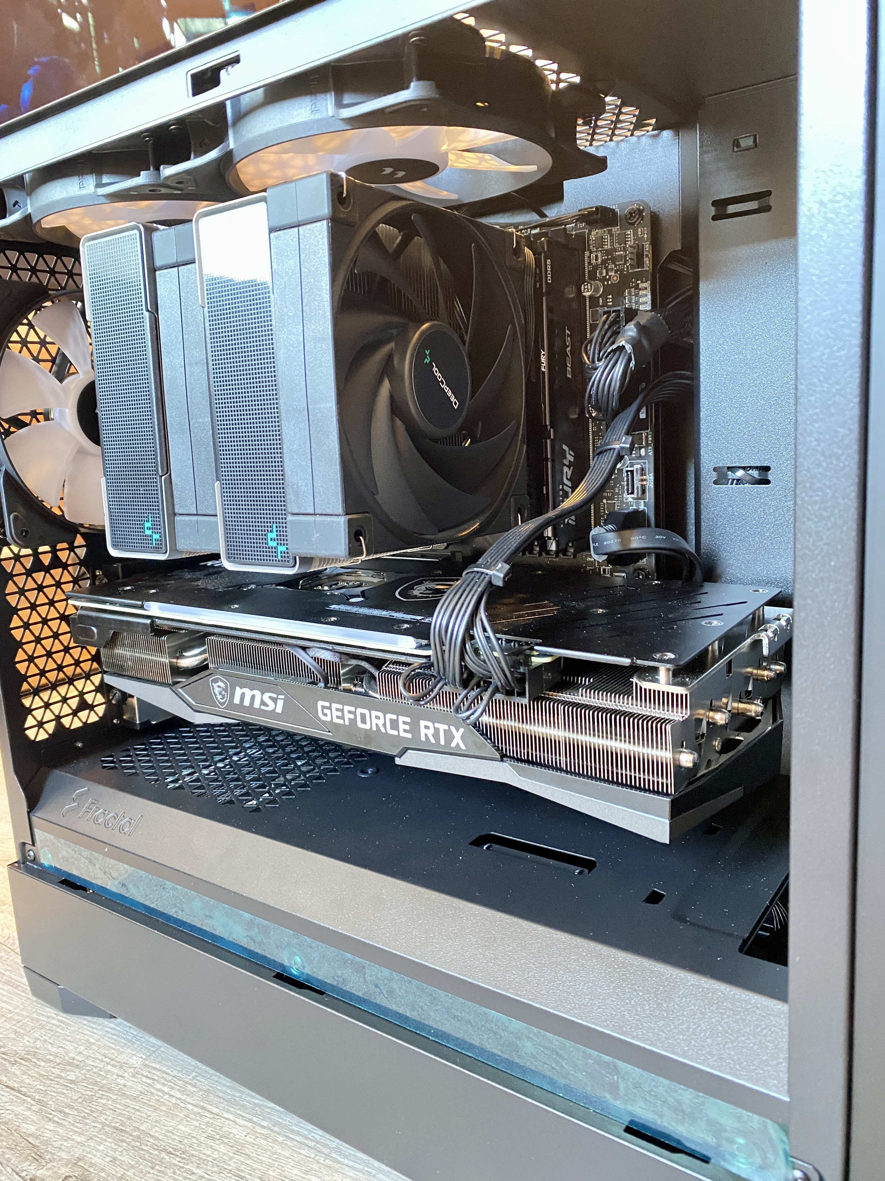

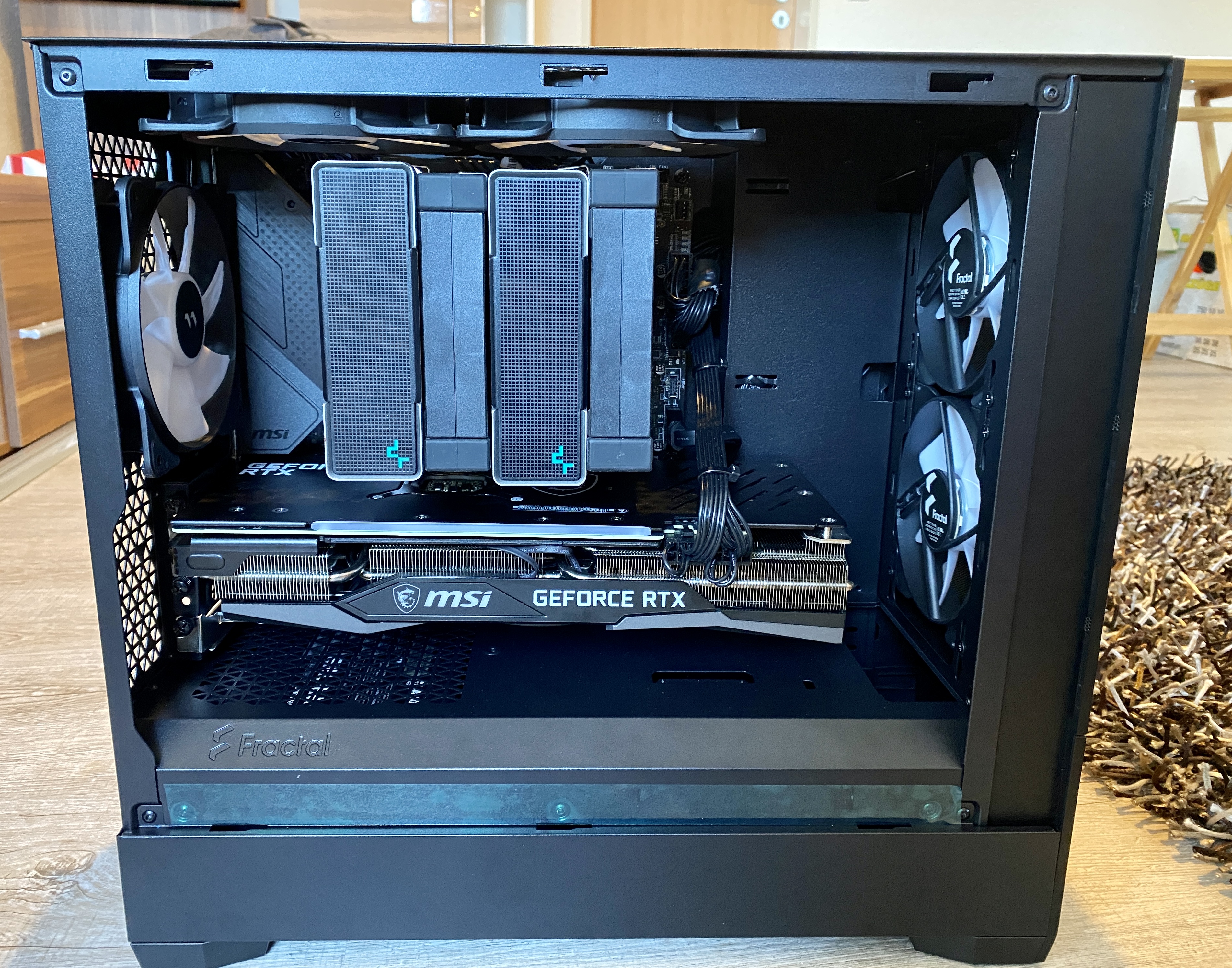

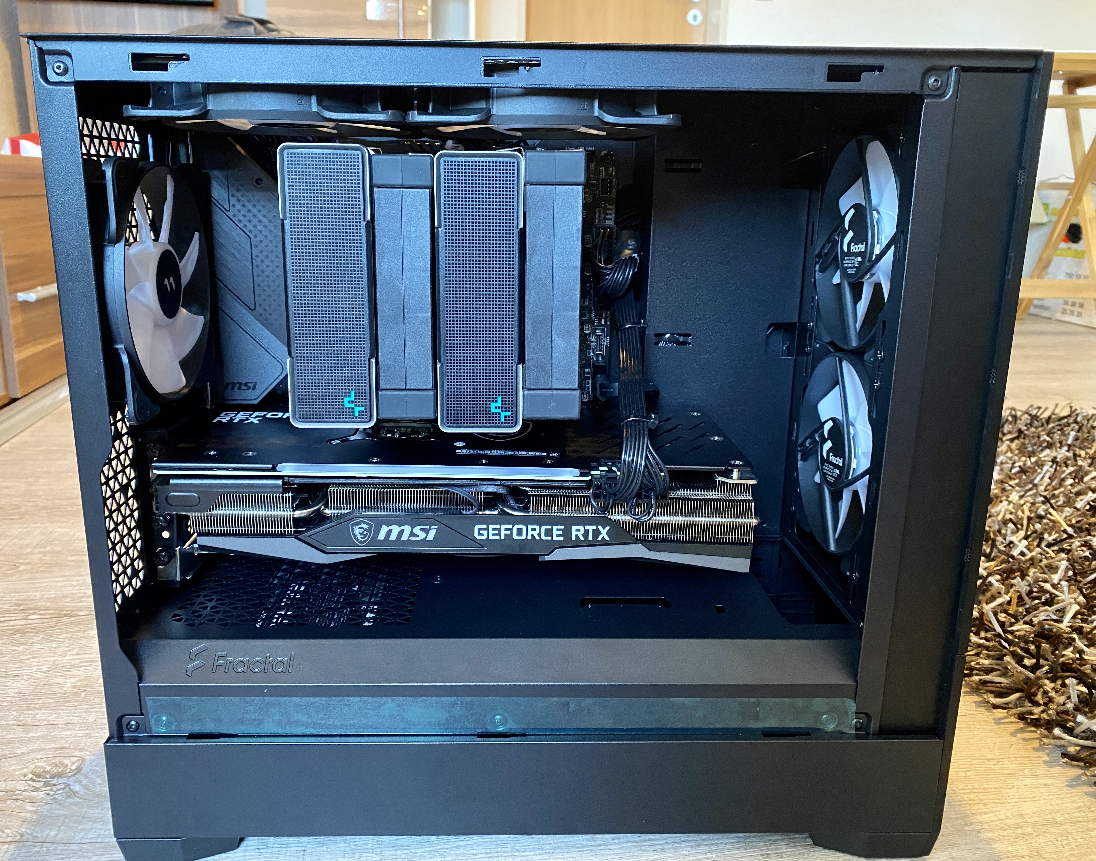

Eine Frage noch zu den Gehäuselüftern vom Fractal
Ich hatte mir ja noch zusätzlich 2 Arctic P12 120mm gekauft und einen will ich oben einsetzen. Sind diese Gehäuselüfter besser als die installierten von Fractal und würde es vielleicht Sinn machen, noch 2 Stück zu kaufen und damit die Lüfter von Fractal komplett ersetzen?
@Mannbärschwein
Das ist ne Fangfrage.
Man muss es gesamt betrachten, zuerst mal muss man schauen welche Arctic das genau sind, Durchsatz und statischer Druck.
Dann welches Case, Silent oder Air, und normal oder XL.
Generell ist eine gleichmäßige Bestückung sinnvoll, im Silent und im Air sind die Enermax TB Silence ADV die besten Lüfter, wenn man kein RGB will oder braucht, weil die einfach einen genialen Durchsatz, Druck und quasi null Geräusch haben .
Ich habe gerade für einen Bekannten in Bayern einen Air Mini RGB konfiguriert, da haben wir die Originalen Frontlüfter nach oben gesetzt, und in die Front Zwei Fractal Aspect 12 RGB PWM gestezt, die sind identisch mit den originalen, haben aber fast doppelt so viel Druck und Durchsatz.
Damit haben die beiden Intakes genügend Power die drei Outtakes ausreichend zu versorgen und die Frischluft im Case optimal zu verteilen.
Aber das ist im Air Mini halt auch nochmal komplizierter gewesen, wegen des geringen Innenraumvolumens.
Aber auch hier hat man in so einem kompakten Case ein fettes System unterbekommen, das am Ende nahezu lautlos arbeitet und perfekte Temps hat.
Das funktioniert sogar so hervorragend, der hat derart geniale Temps auf einem 12700, da wirds einem Schwindelig, im Idle 35Grad CPU, unter Last und Stress 47-59 Grad.
Dabei bleibt der sowas von leise.
Die 3060ti ist leise und Kühl, das B660 MAG Mortar ist rundum Kühl, die 32GB DDR5 5600 sind kühl und auch das 1 TB Black 850X sowie das 2 TB Black 770 werden nicht wärmer als 40 Grad
Das Verhältnis zwischen Intake und Outtake sollte halt passen.

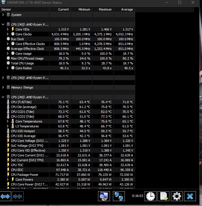

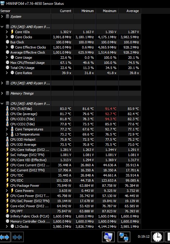

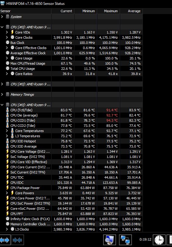

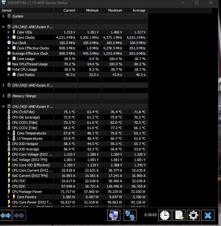

Kurze Rückmeldung zur Kühlerfrage.
Hier mal ein Vorher-Nachher Vergleich zwischen Wraith Prism und dem Deepcool AS500 Plus.
Und das Alles in einem Corsair 270R Gehäuse. 2 140er einsaugend,1 140er raus oben und 1 120er raus hinten.
Ich bin gespannt, ob das normale Pop Air da einen Unterschied bei den Temps machen wird im direkten Vergleich. Weil das normale Air hat ja vorne "nur" 2 120er.
