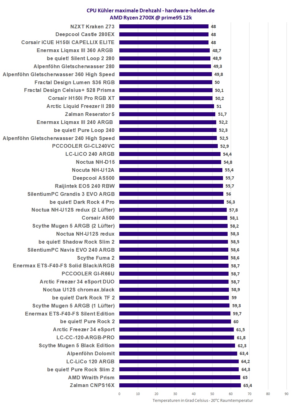

Musst Mal die Tests zur Gletscherwasser lesen, die ist einfach genial gut, gerade die 280er
https://basic-tutorials.de/tests/pc...scherwasser-240-mm-high-speed-280-mm-im-test/
Corsair ist ok, aber kein Vergleich zur Gletscherwasser, auch qualitativ nicht

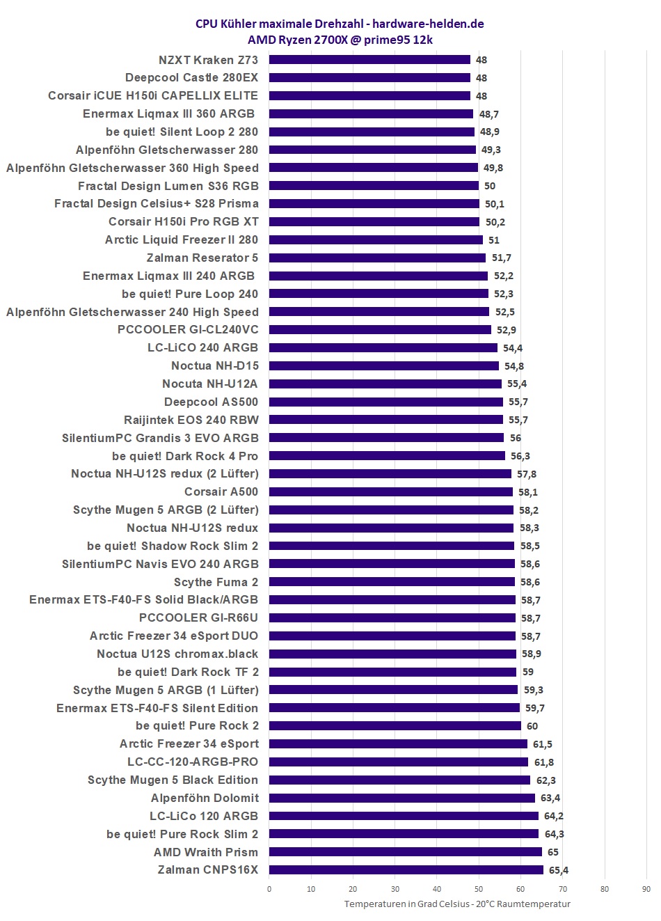

Da siehste Mal das die 280 er die gleiche Kühlleistung bringt wie die 360er Corsair, das trifft auch für die DeepCool Castle 280 zu, aber in dem Case sind die 280er nochmal deutlich besser als die die 360er , weil sie oben eingebaut optimal arbeitet und ableitet
https://hardware-helden.de/alpenfoehn-gletscherwasser-280-im-test/

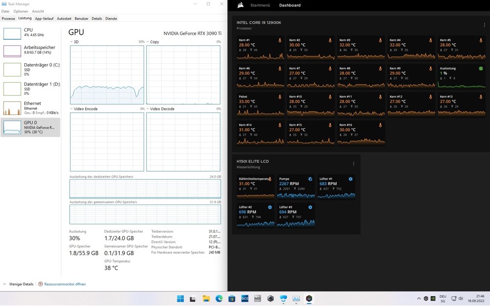

So das Teil ist in Betrieb. Hab mich jetzt trotzdem mal entschieden die warme Luft vom Radiatur ins Gehäuse zu pusten. Da ich zwischendurch mit Blender und C4D arbeite, ist mir die optimale Kühlung der CPU wichtiger als die der GPU.
Mal schauen wie das Resultat beim Gamen ist. Sonst kann ich das Zeugs immernoch anpassen….
Reaktionen: Joc

Na ja ganz so schlecht ist das teil denn doch nicht:
CPU im Idle bei 33 Grad
Wenn ich im Microsoft Flightsimulator in VR mit der Reverb G2 alles auf Ultra einestellt habe ist die GPU unter Vollast. Ich finde die GPU Temp um die 80 Grad ist da voll in Ordnung… oder bin ich da komplett auf dem Holzweg?

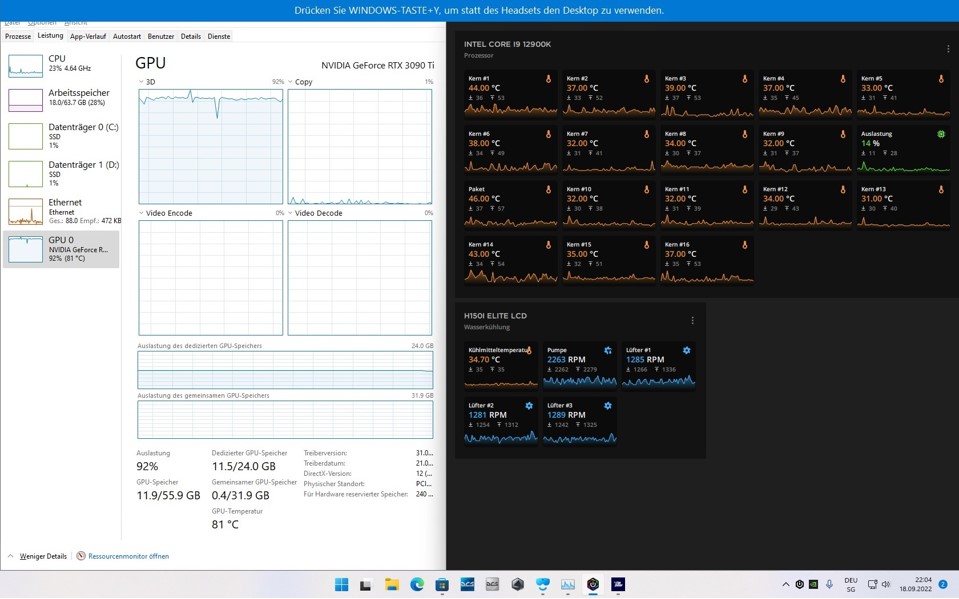

Sorry das ist einfach nur Mumpitz. Da ich ja nicht Beratungsresistent bin, hab ich das ausprobiert. Hinten und oben intake und vorne rausblasen. Das Resultat war deutlich lauter und sowohl die GPU wie auch die CPU haben ca. 5 Grad mehr angezeigt im HWMonitor.
Mit gleichzeitigen Benchmarking der Grafikkarte und der GPU erreiche ich weder beim GPU Hotspot (max 86. Grad) noch mit der CPU (max89 Grad) kritische Werte.
Einzig in VR mit MSFS bring ich die Hotspot Temp auf 92 Grad....
Somit hat sich das Thema für mich erledigt. Tipps sind ja gut und recht... Aber eben nur wenn sie auch fundiert sind......
