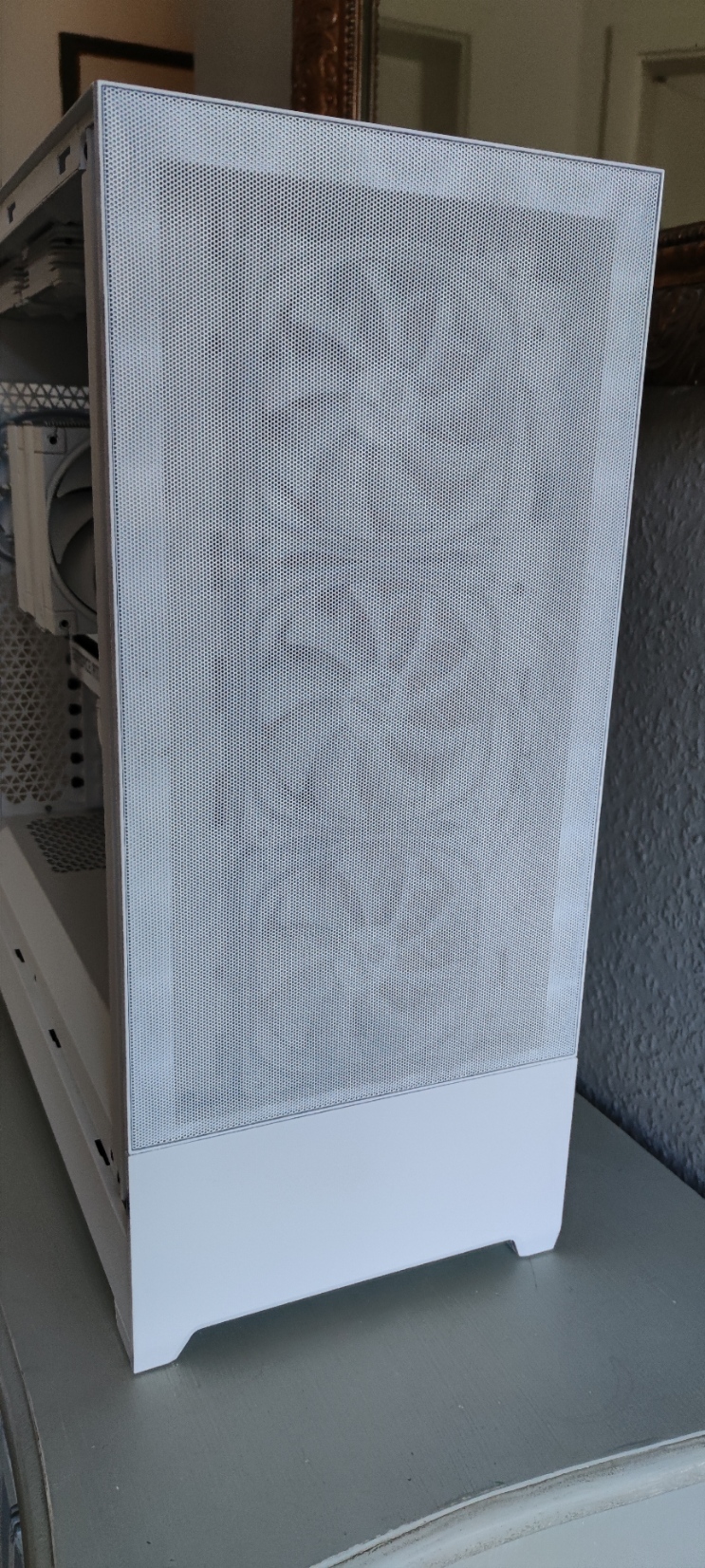

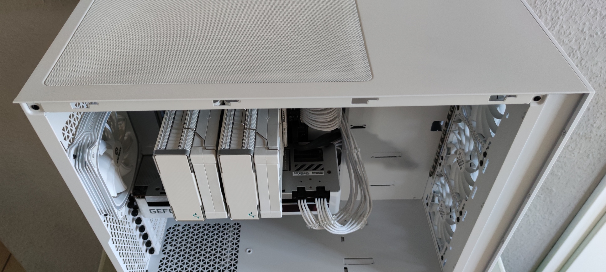

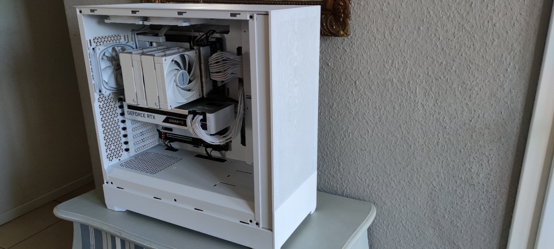

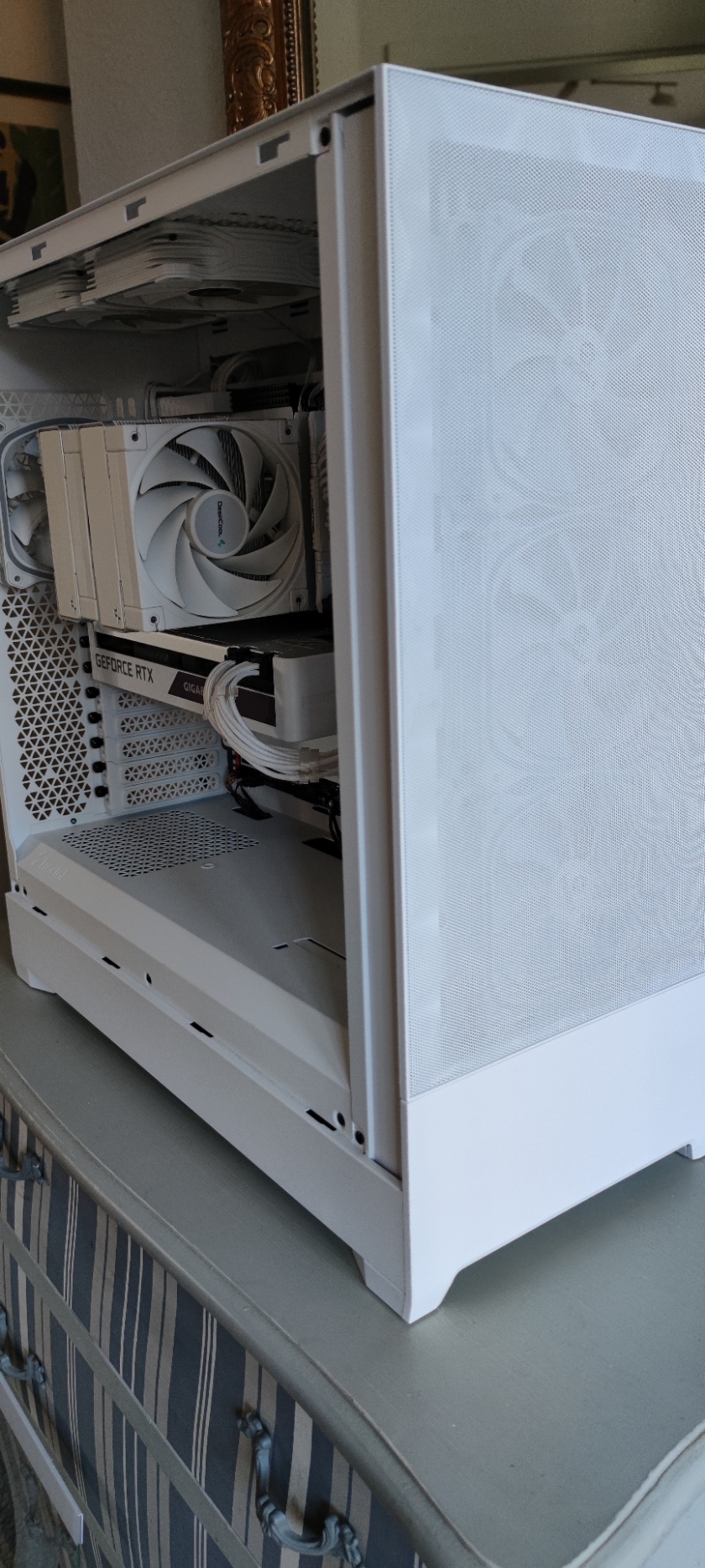

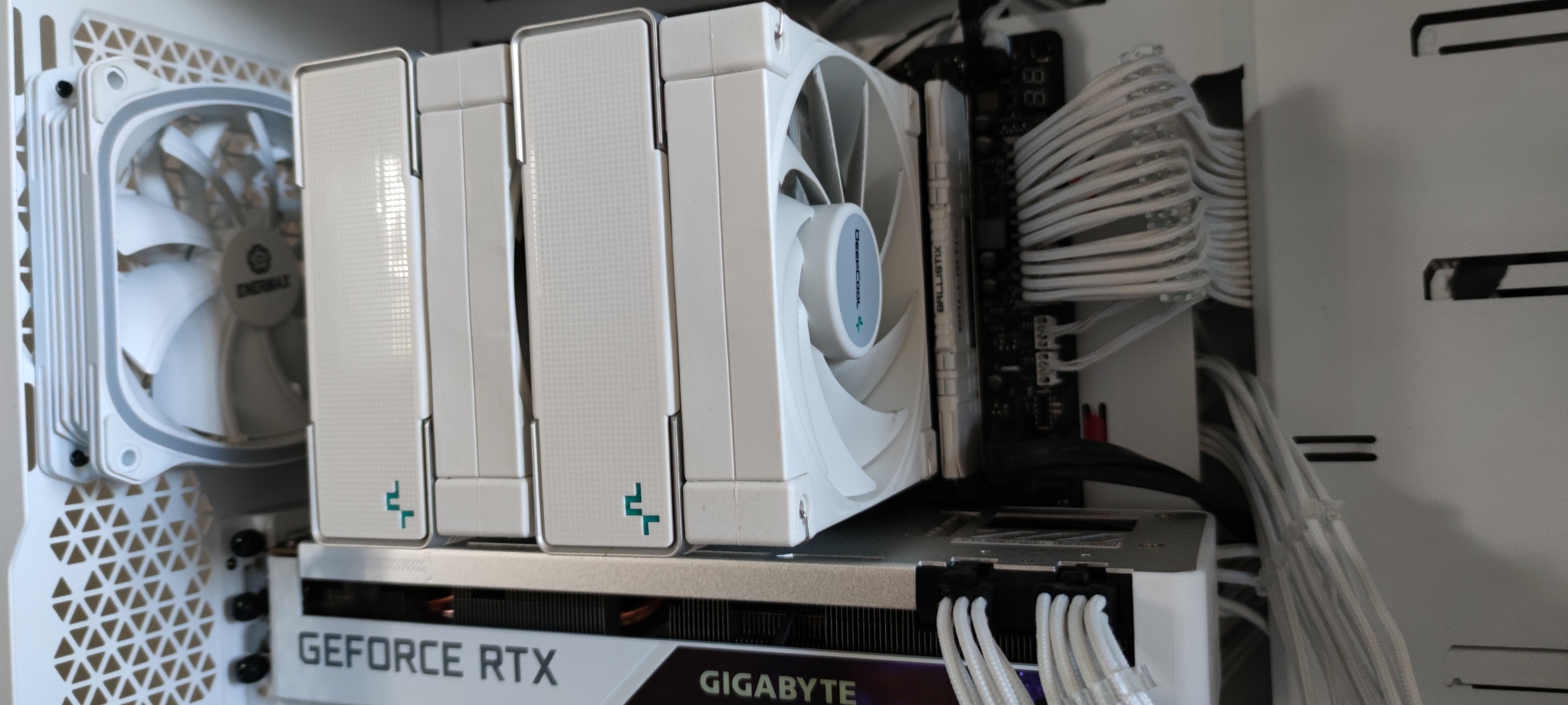

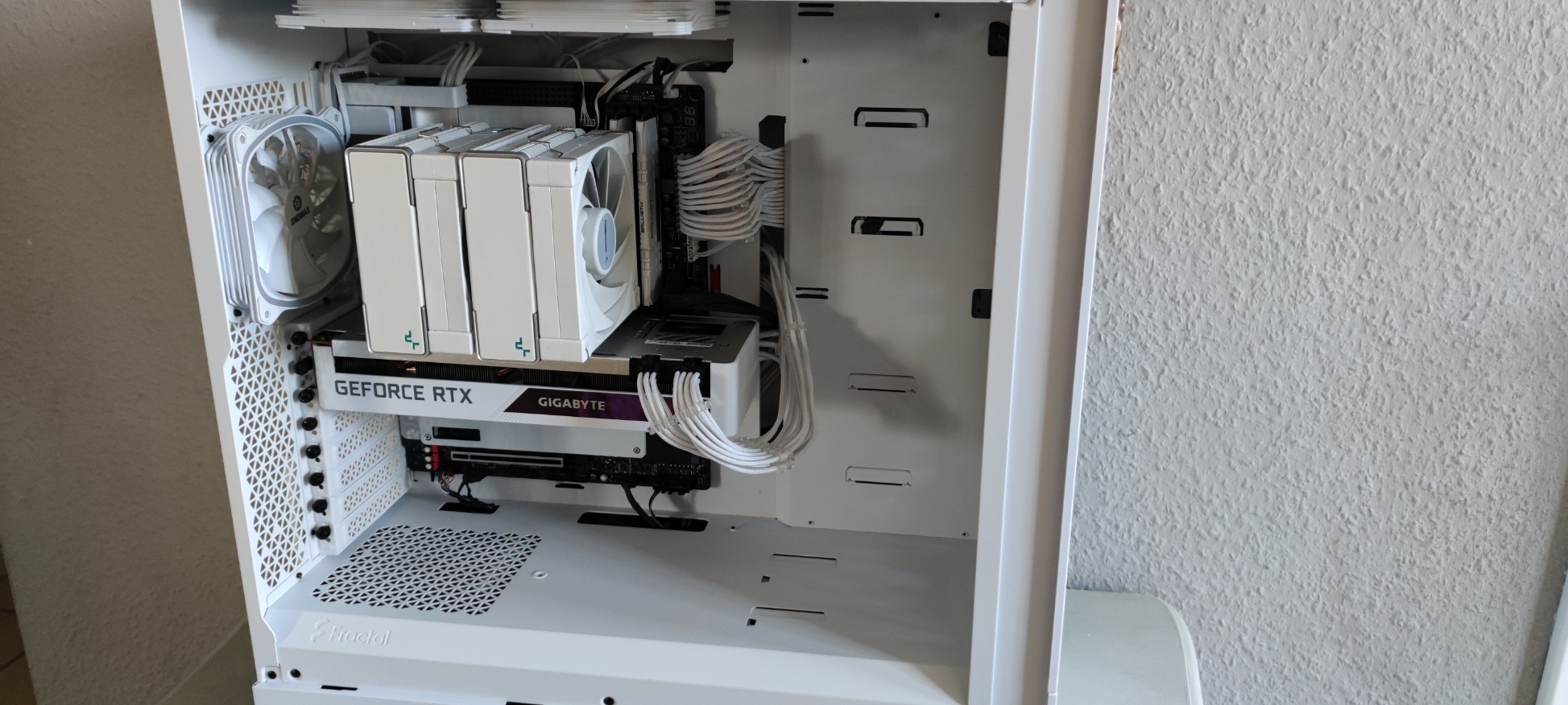

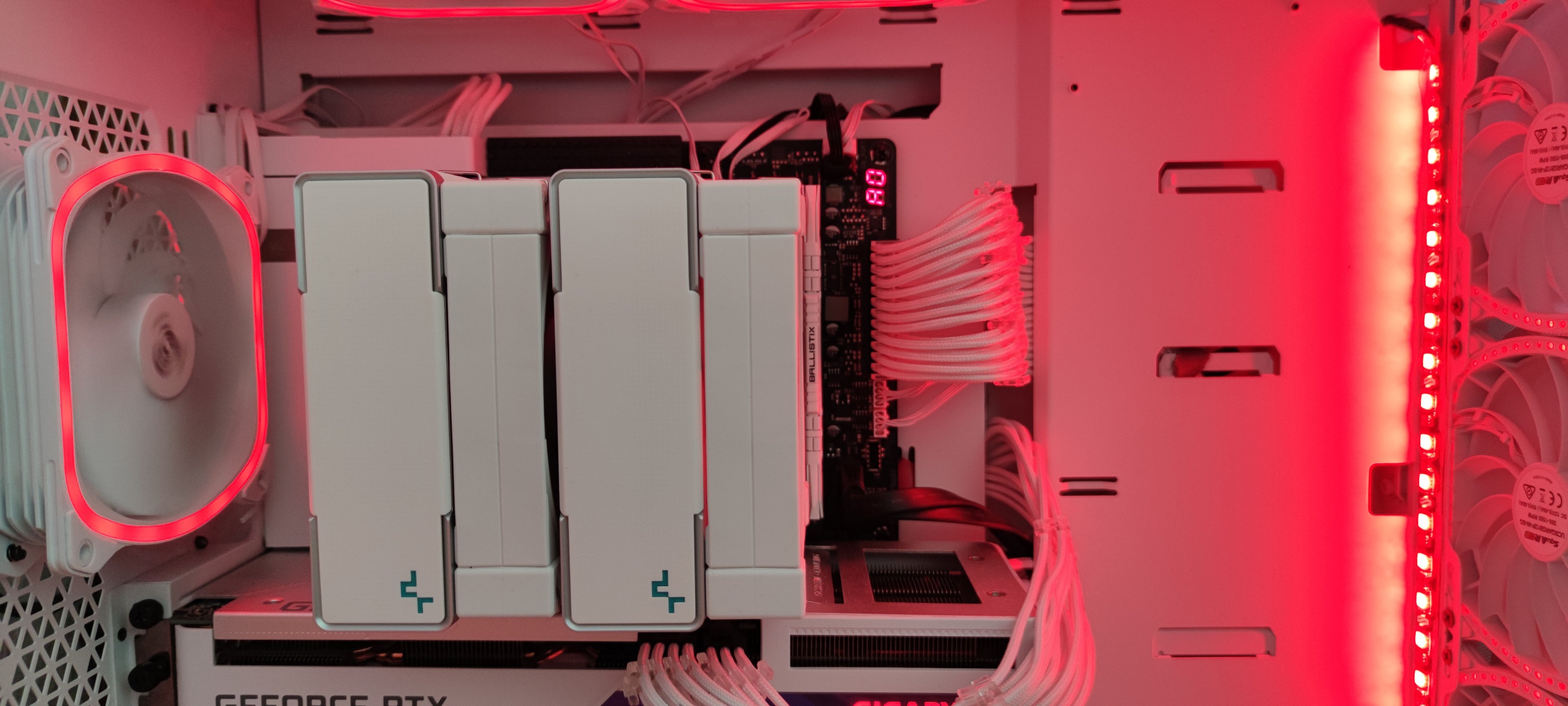

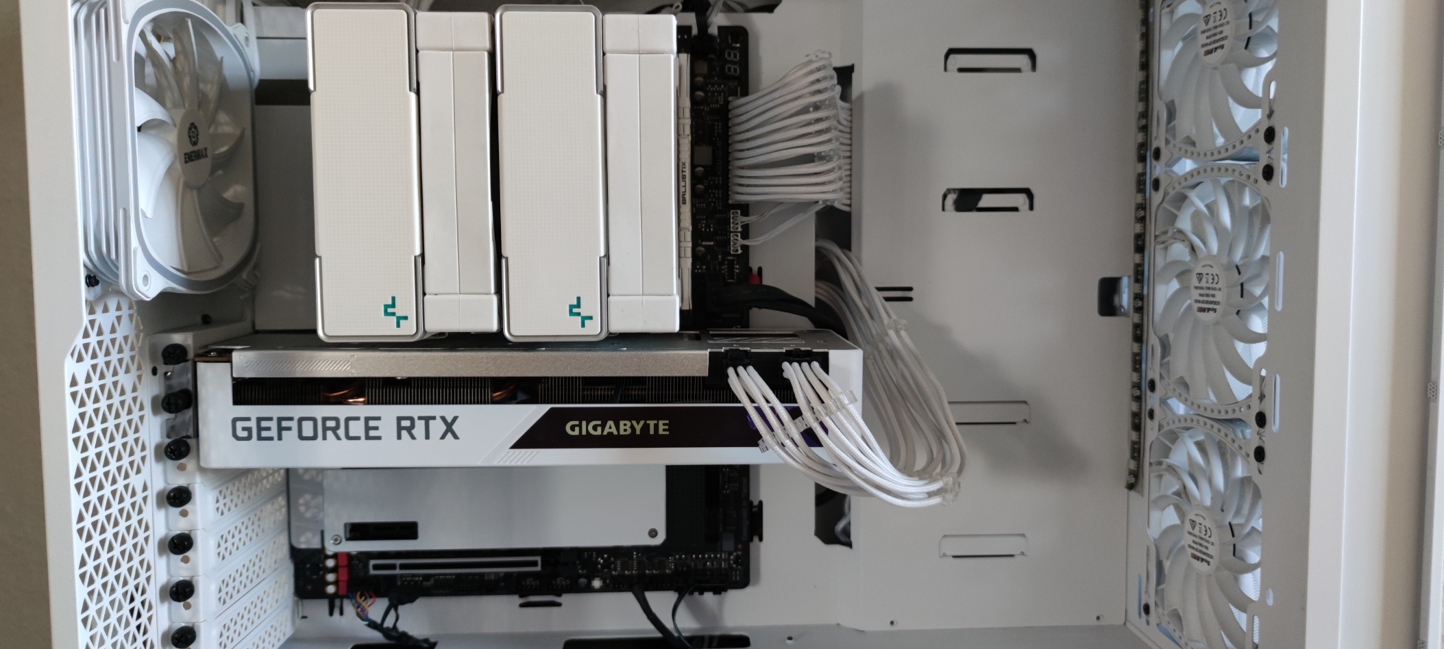

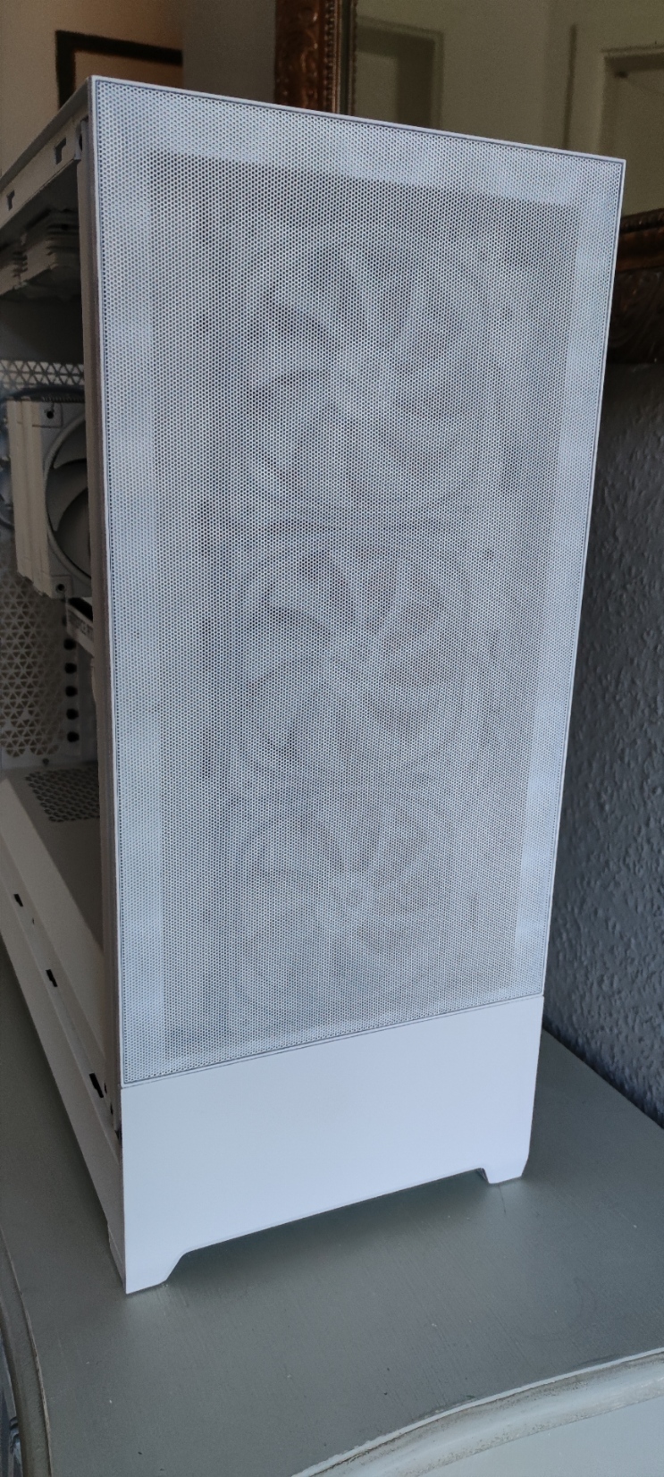

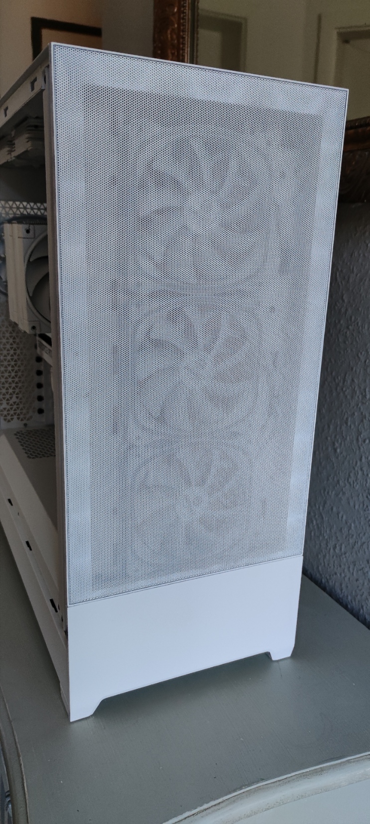

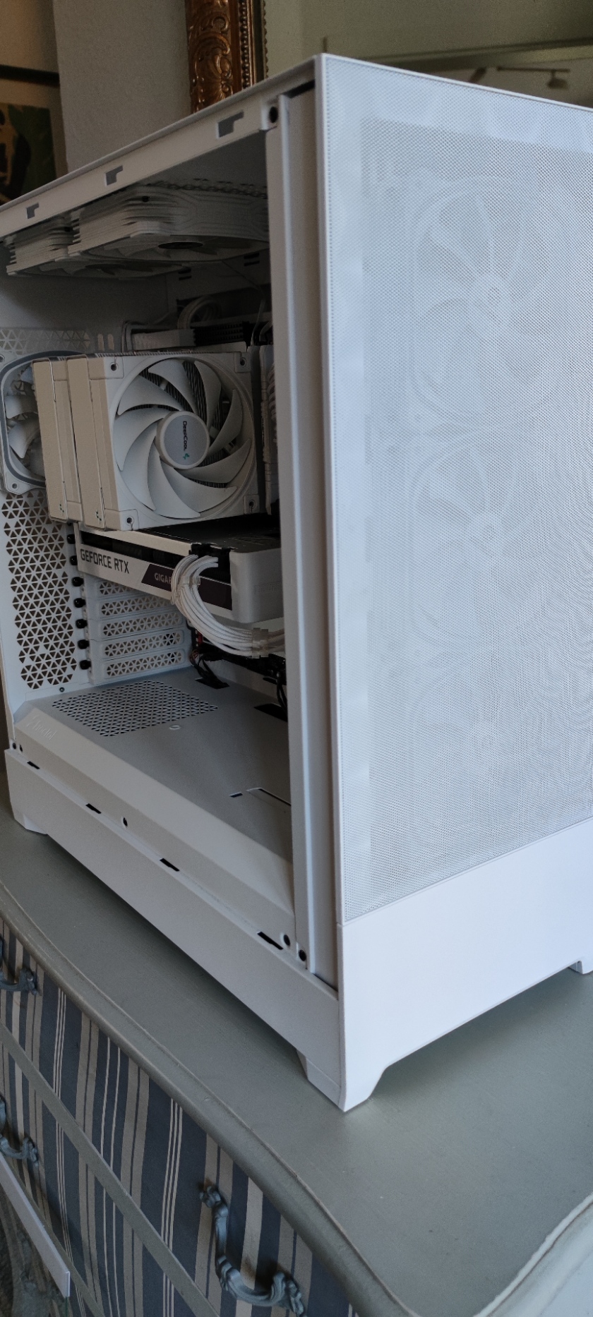

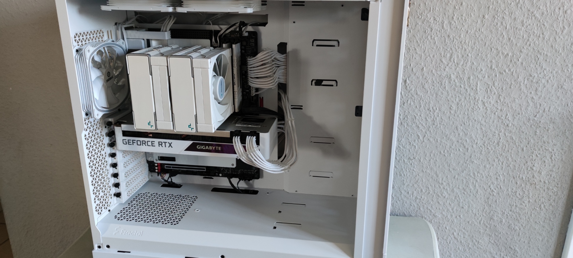

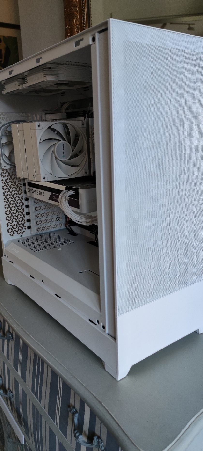

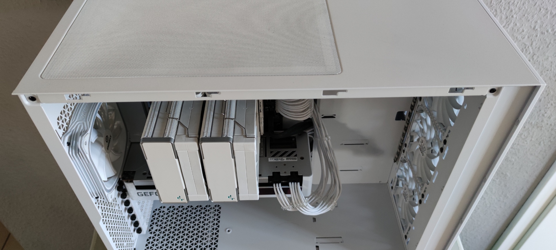

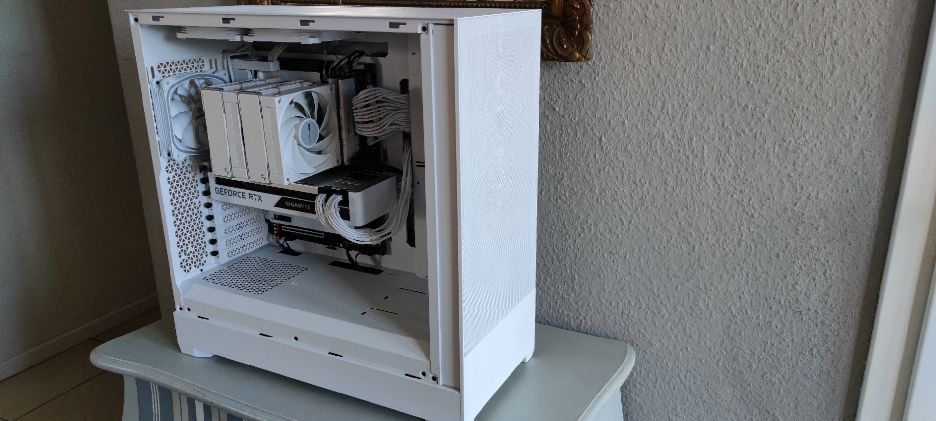

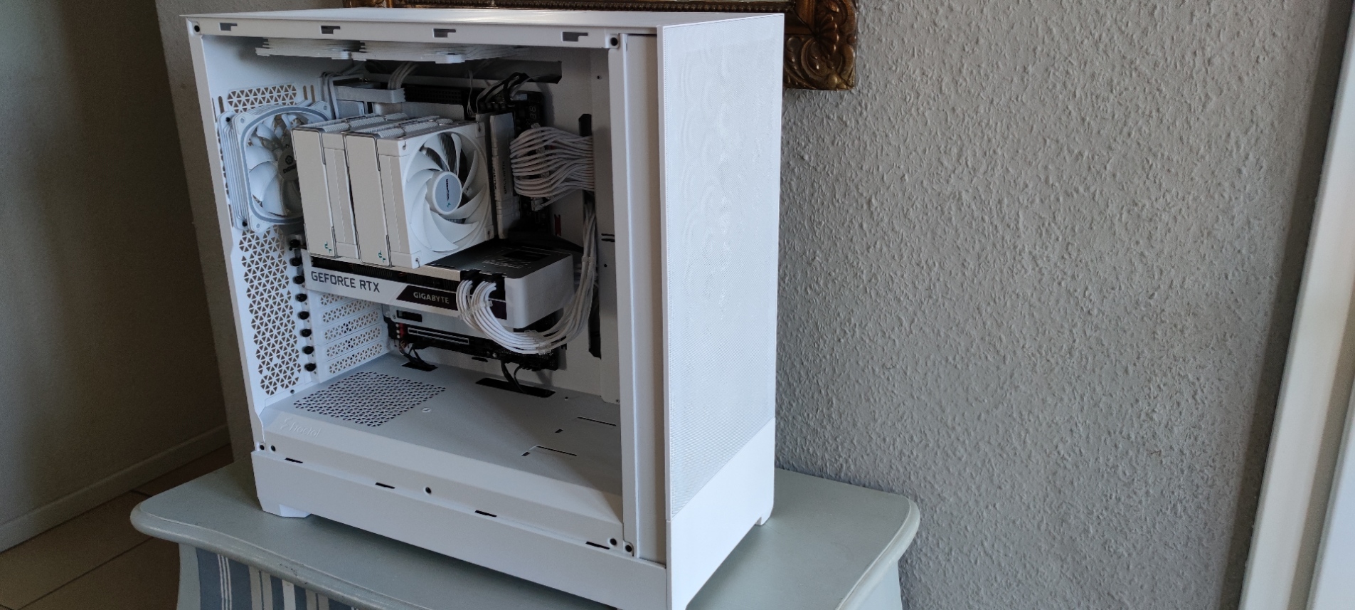

Ich habe nach gut 2 Jahren des ständigen Experimentierens mit Gehäusen, Grafik, Kühlung etc. ein weißes System konfiguriert, mit dem ich jetzt erstmalig komplett zufrieden bin.
Freue mich über Meinungen und Anregungen
Was soll ich sagen, endfertiges Gerät, gigantisch gut.

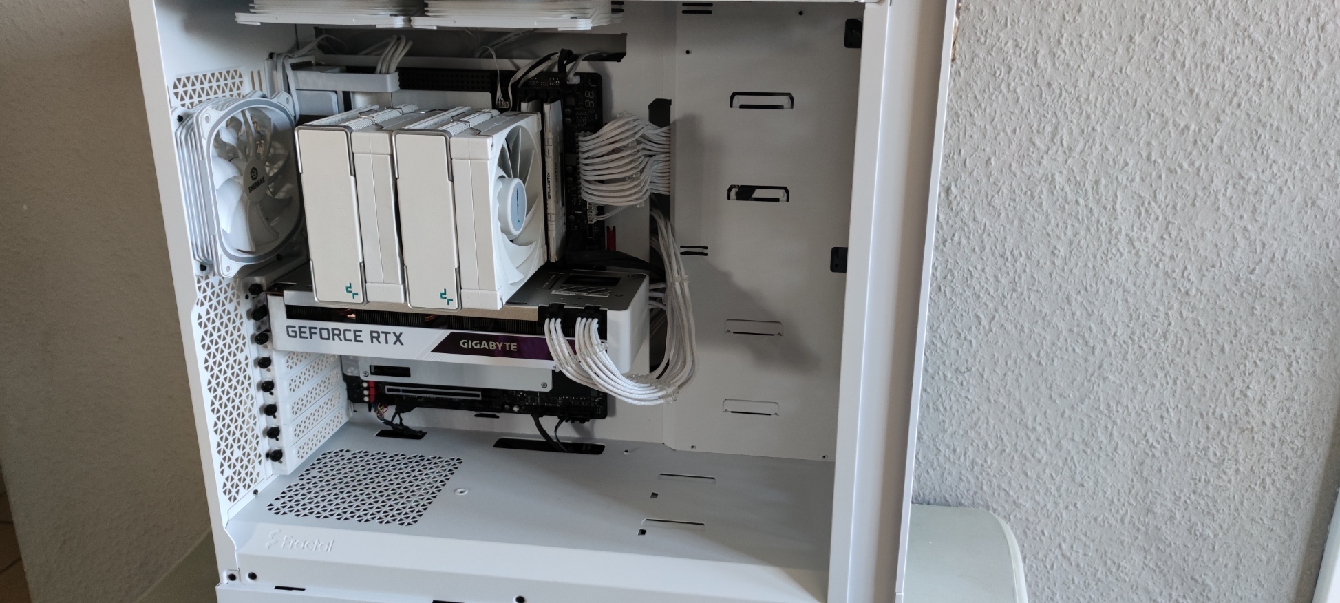

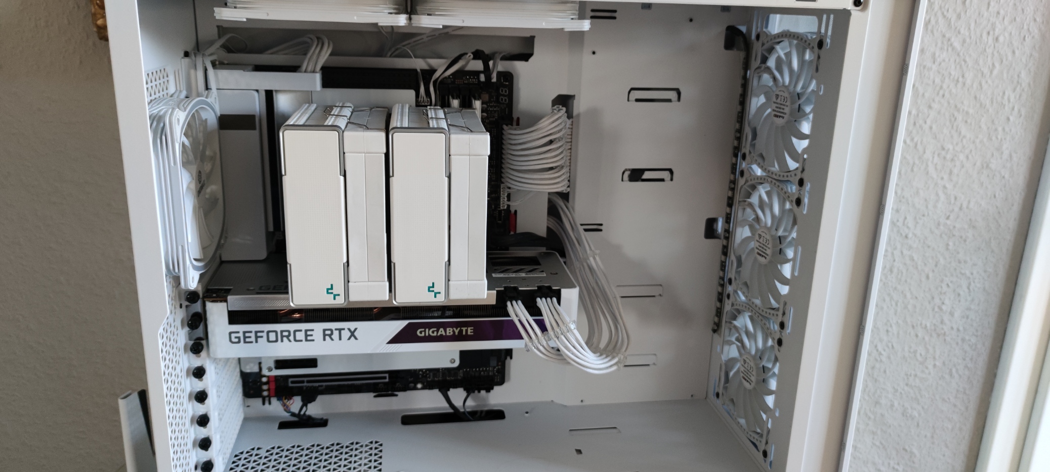

Habe jetzt in der Final Version des Digital Blizzard folgende Teile Verbaut
Das ist die vollständige Hardware die verbaut ist

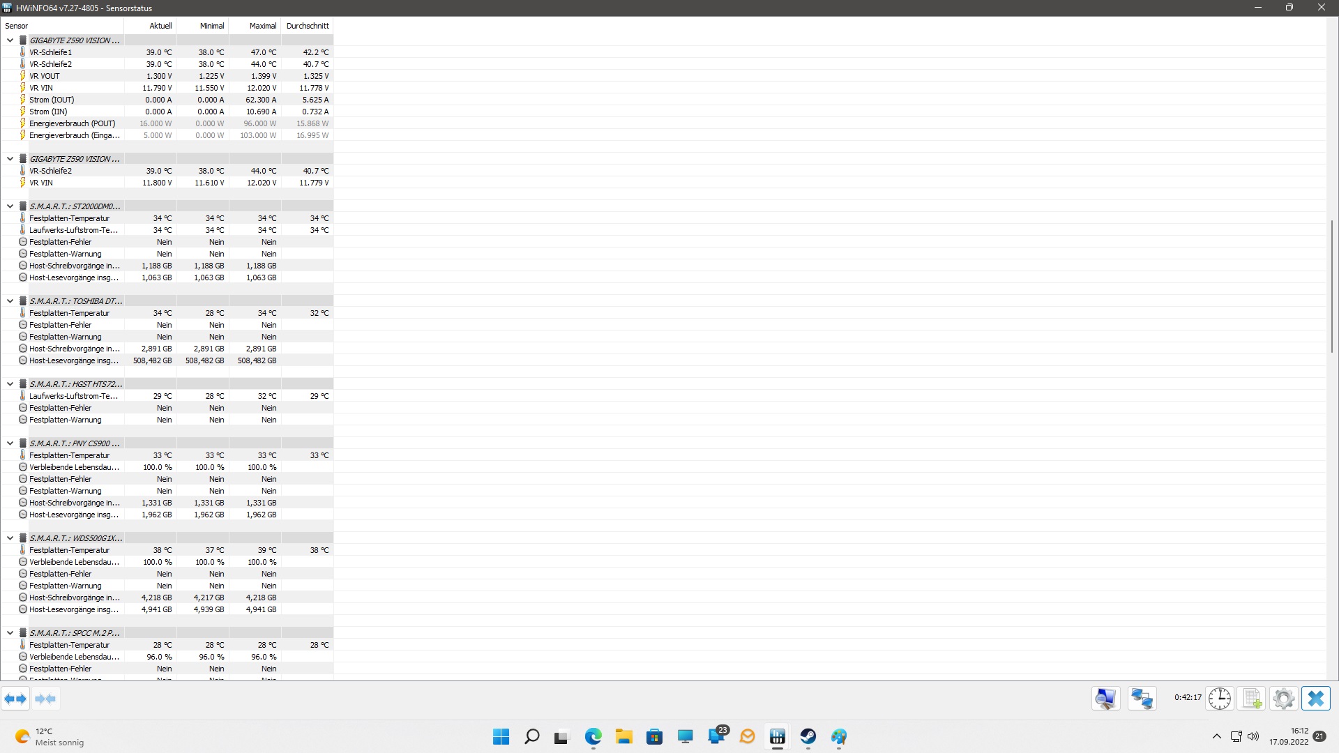

Heute morgen habe ich dann mal Messungen vorgenommen ( dB Messgerät Kern&Sohn SU130 )
Fenster geschlossen, Raumtemperatur 21,8 Grad, Temperaturen ausgelesen mit HWInfo64 7.27
  • Lautstärke Raumgrundgeräusch 43dB
  • Lautstärke PC Idle Mode ( Browser Nutzung etc. ) gemessen in 10cm an allen Rechnerseiten 44-45dB ( absolut nicht wahrnehmbar im Raum
  • CPU Temp 29Grad / GPU Temp 38Grad
  • CPU Stresstest 52dB in 10cm Entfernung, CPU Temp 67Grad max nach 30 Minuten Stress ALL Cores und Threads
  • Gaming RDR2, GTA V, Anno 1800 Höchste Einstellungen dB max 51 ( hauptsächlich Grafikkarte ), CPU Temp max 56Grad, GPU Temp max 74Grad
Der Rechner ist folglich bei normaler Nutzung unhörbar, im Raum nicht wahrnehmbar, beim Gaming oder anderen Lastszenarien steigt das Geräusch um ca 10dB auf maximal 52-53dB unmittelbar am Gerät, das Geräusch wird aber nie störend, es ist einfach nur maximal ein sonores angenehmes rauschen, das Tippen auf der Mechanischen Taststur gerade ist deutlich lauter mit ca 63-68dB
Ich kann also sagen, das dieses Case in Verbindung mit der verbauten Mittelklasse Hardware und der Kühlungs Konfig ( immerhin 8x120er Lüfter, 6 am Case, 2 am CPU Kühler ) unhörbar, bzw unter Last immer noch angenehm leise ist, dazu sind die Temperaturen aus meiner Sicht absolut gut, keine Spitze, keine Ausreißer, konstant kühl.
In diesem Case benötigt man keine Wasserkühlung oder AIO für vergleichbare Hardware.
Ergänzend muss man sagen, da natürlich die Lüfter von Haus aus extrem leise bei extrem hohem Durchsatz arbeiten und auch die CPU Kühlung doch überraschend potent ist.
Ich bin seit vielen Jahren erstmals wieder rundum zufrieden mit einem System, nicht nur mit den Werten und der Leistung, jetzt auch mit der Umsetzung eines weißen Systems

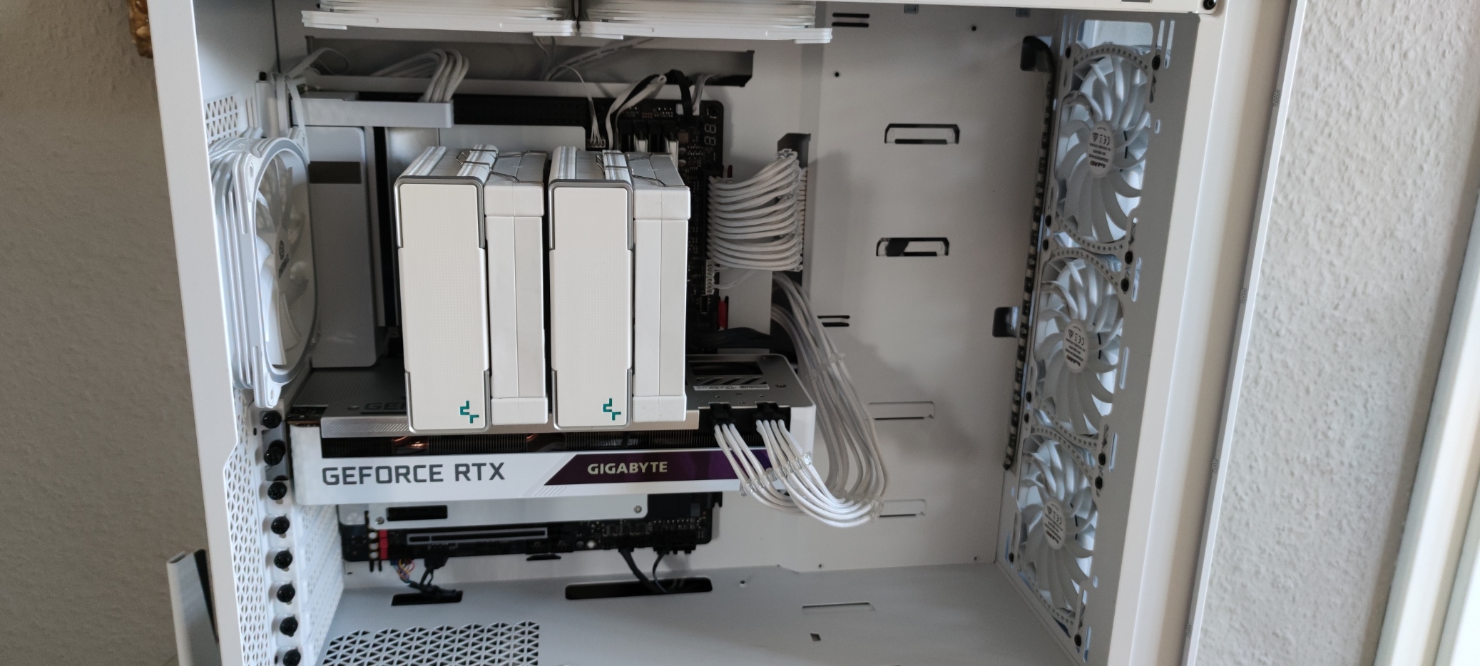

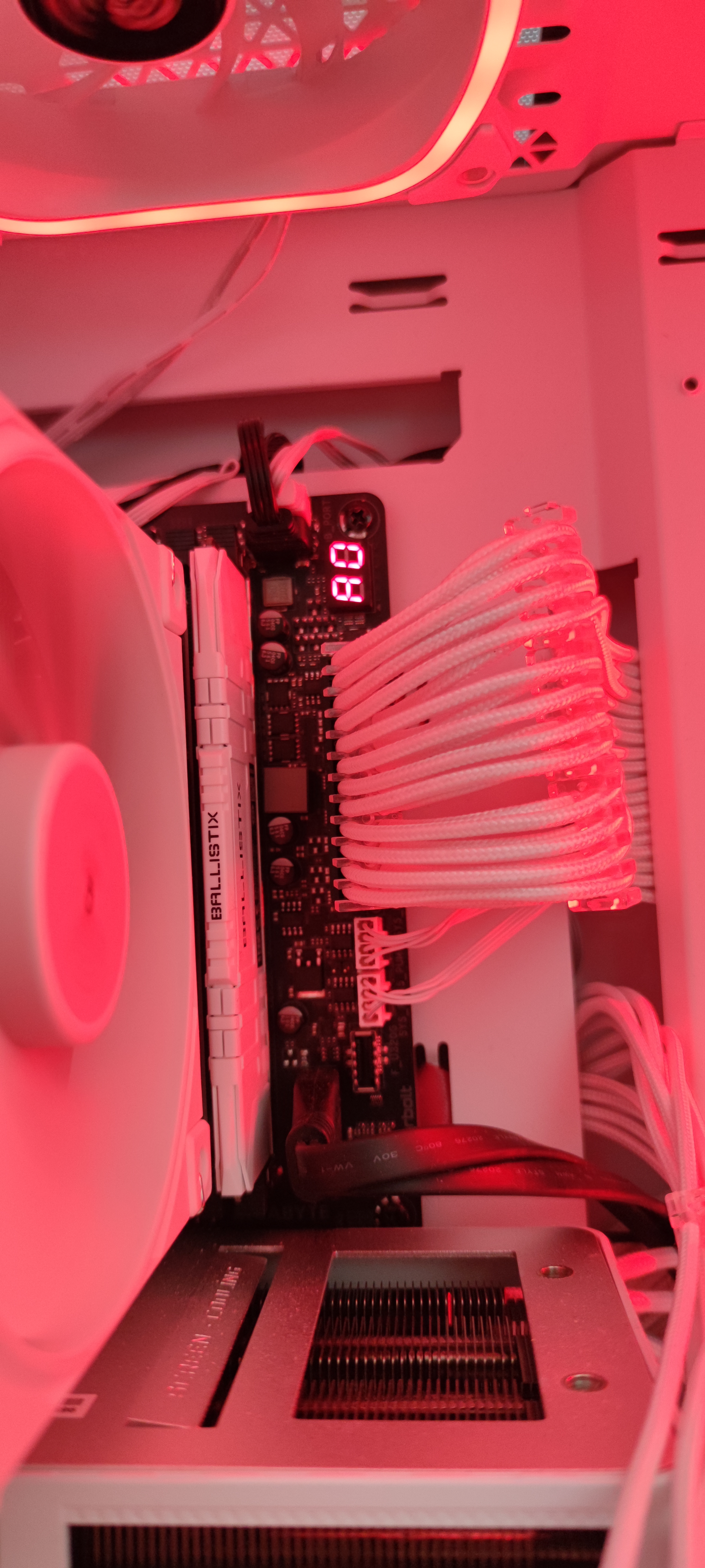

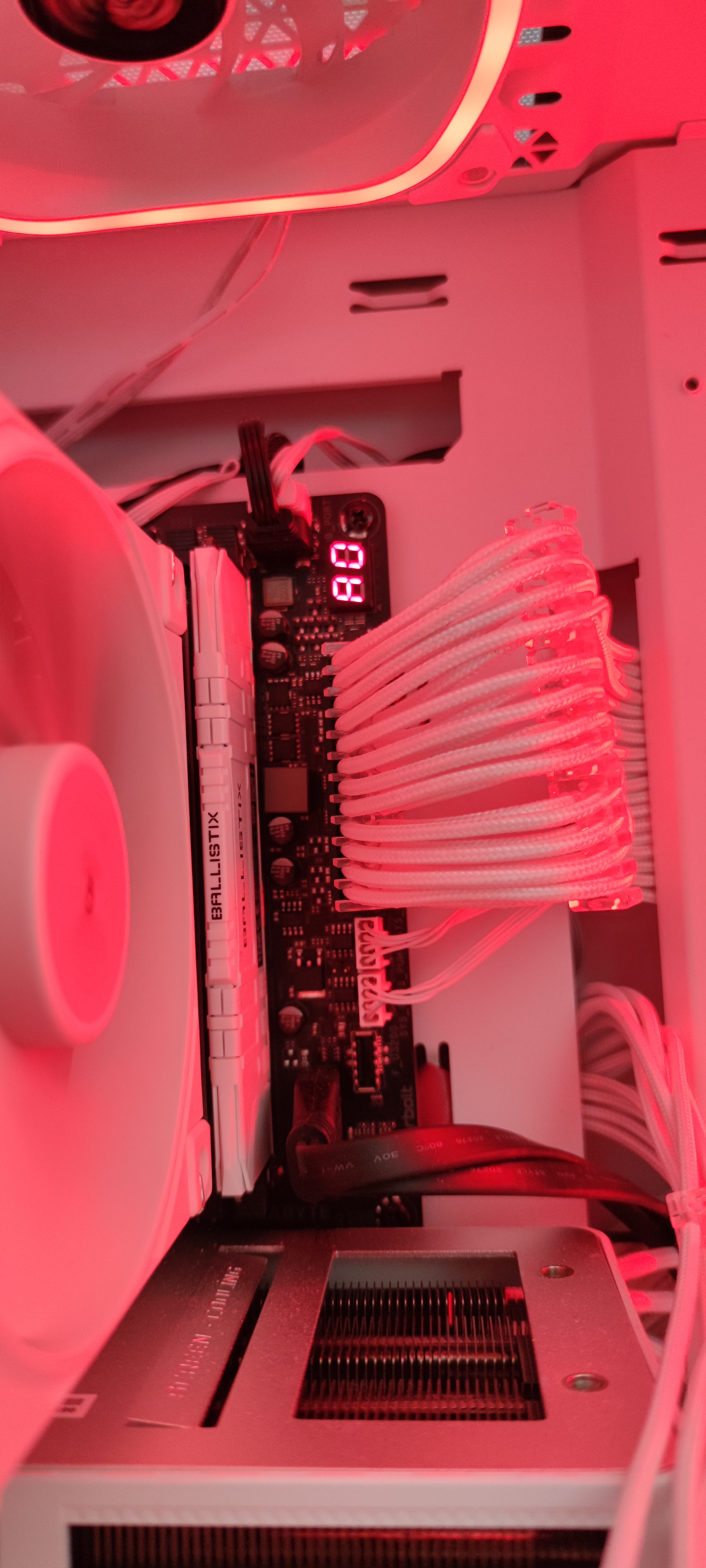

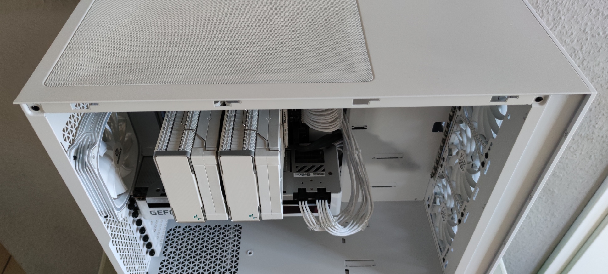

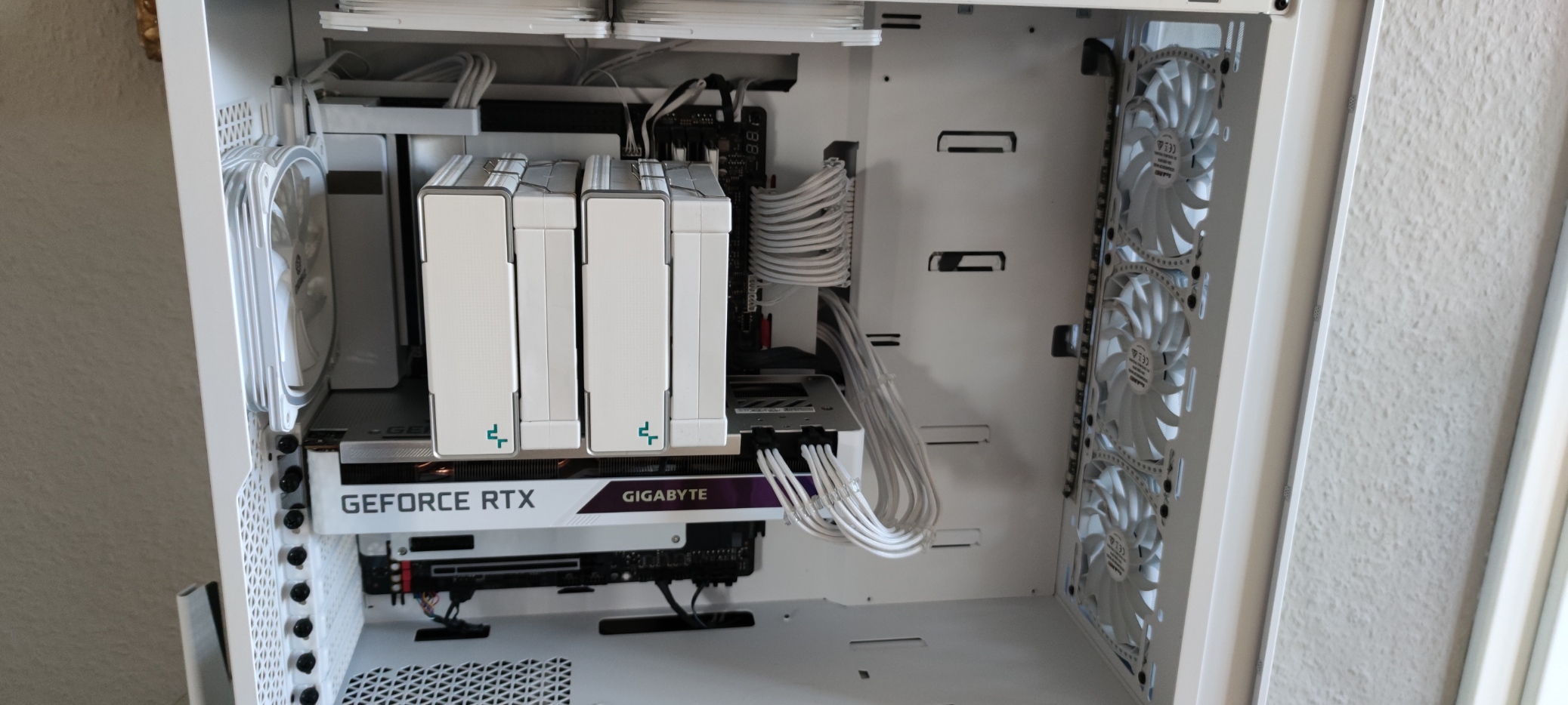

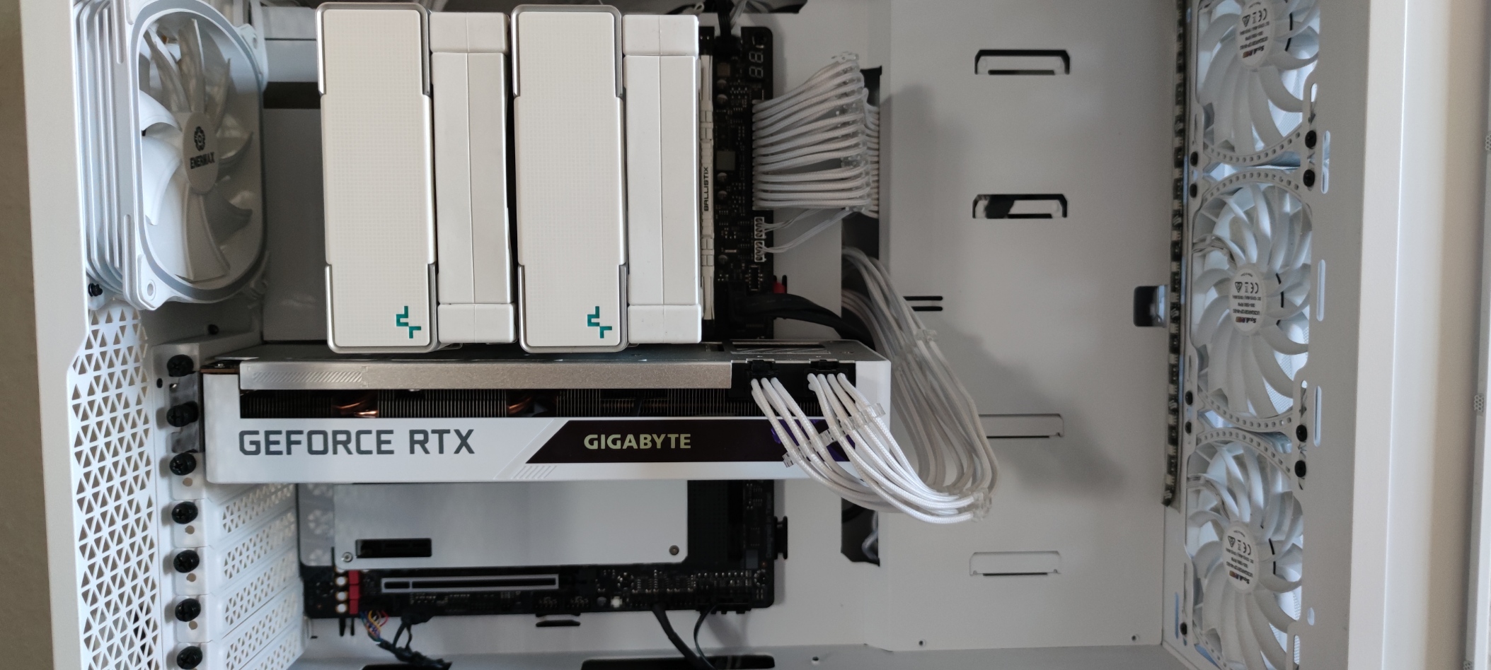

Die Kabel werden noch mit weißen Sleve Kabelkanälen ummantelt und schöner verlegt img_20220715_093108dxjo9.jpgimg_20220715_093115oqja7.jpgimg_20220715_09312300jvq.jpgimg_20220715_093136lwklc.jpgimg_20220715_093224m6kko.jpgimg_20220715_093235anke5.jpgimg_20220715_09330113jta.jpgIMG_20220710_190452.jpgIMG_20220710_190530.jpgIMG_20220917_162849.jpgIMG_20220917_162855.jpgIMG_20220917_162905.jpgIMG_20220917_162911.jpgIMG_20220917_162920.jpgIMG_20220917_162930.jpgIMG_20220917_162958.jpgIMG_20220917_163006.jpgIMG_20220917_163024.jpgIMG_20220917_163109.jpg
Reaktionen: Fresh-D, Windell und Sas87

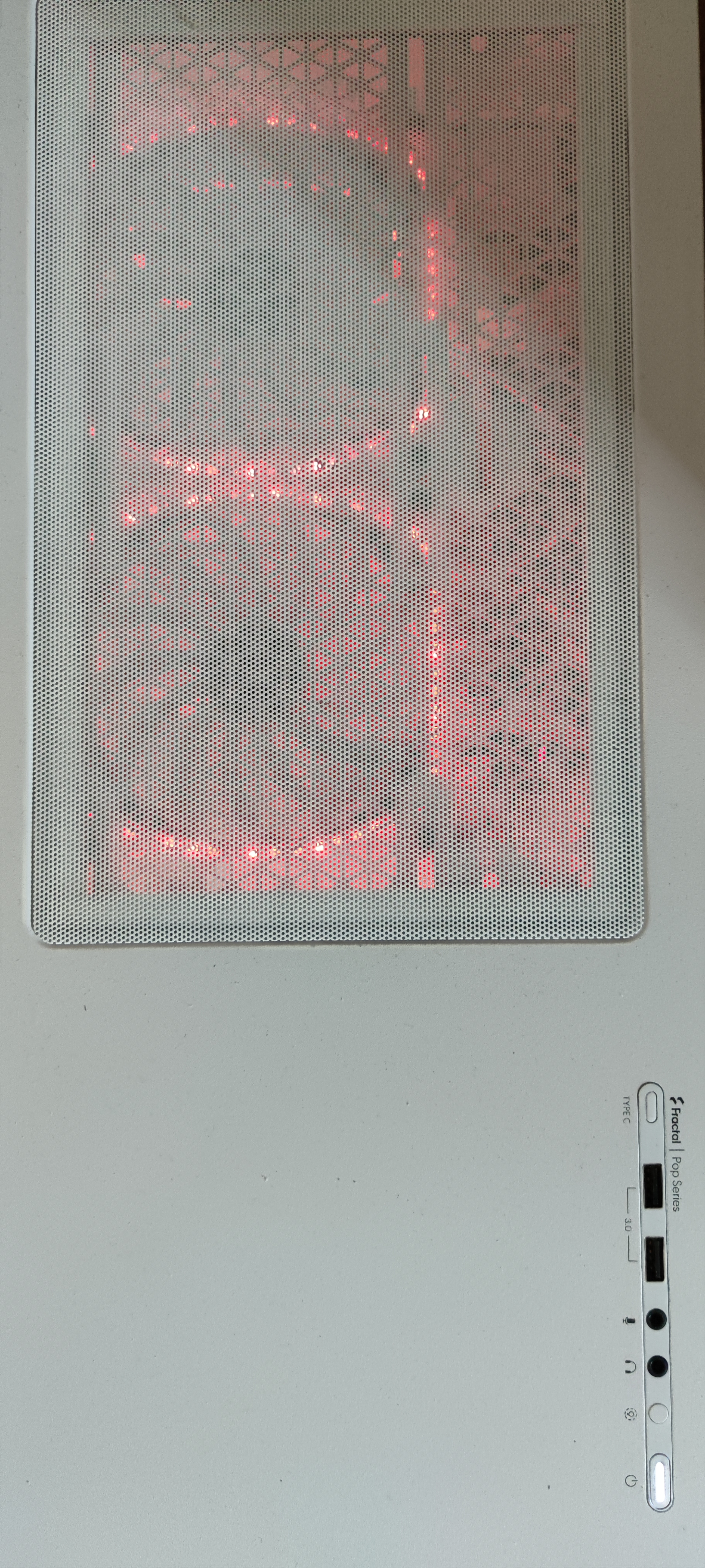

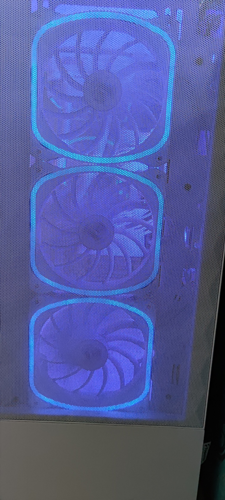

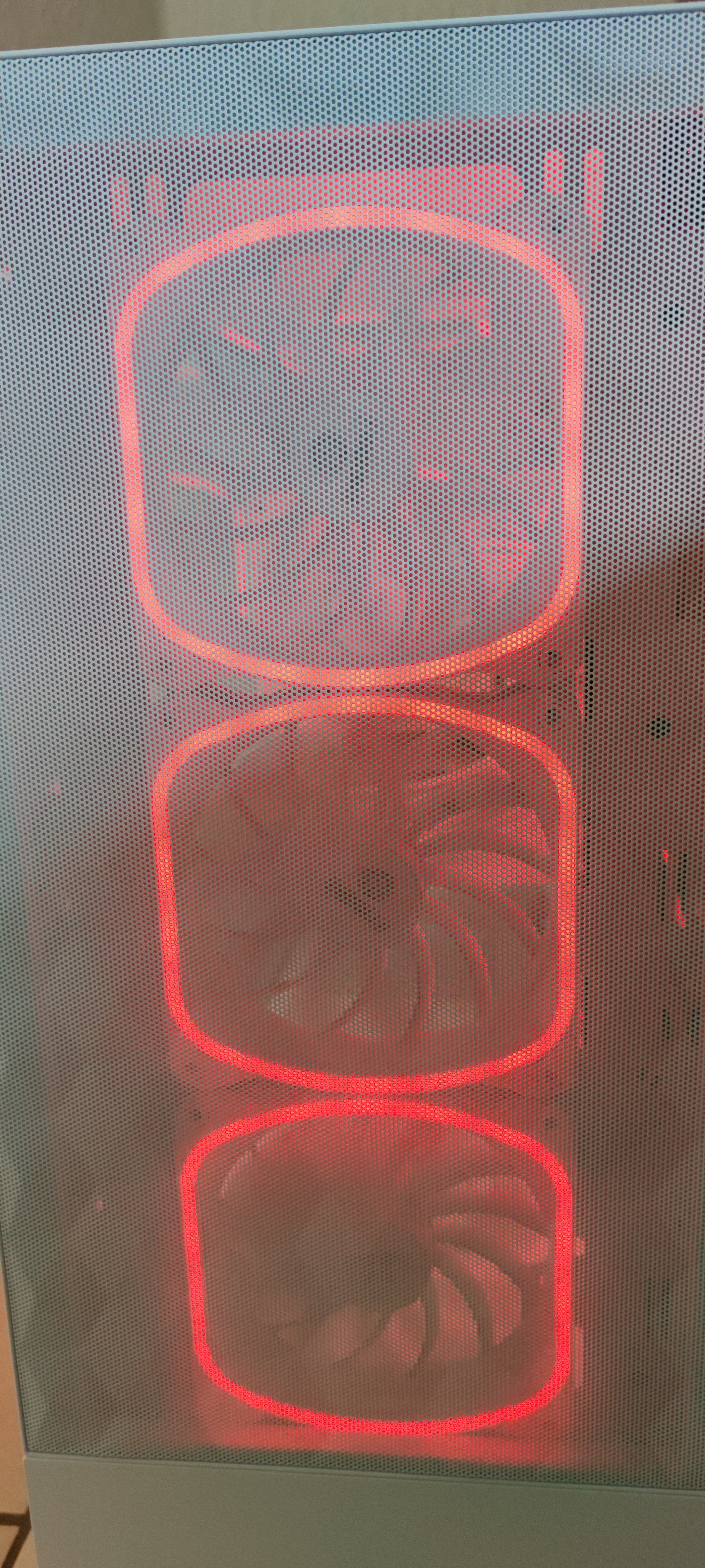

hi,
netter pc, nettes projekt.

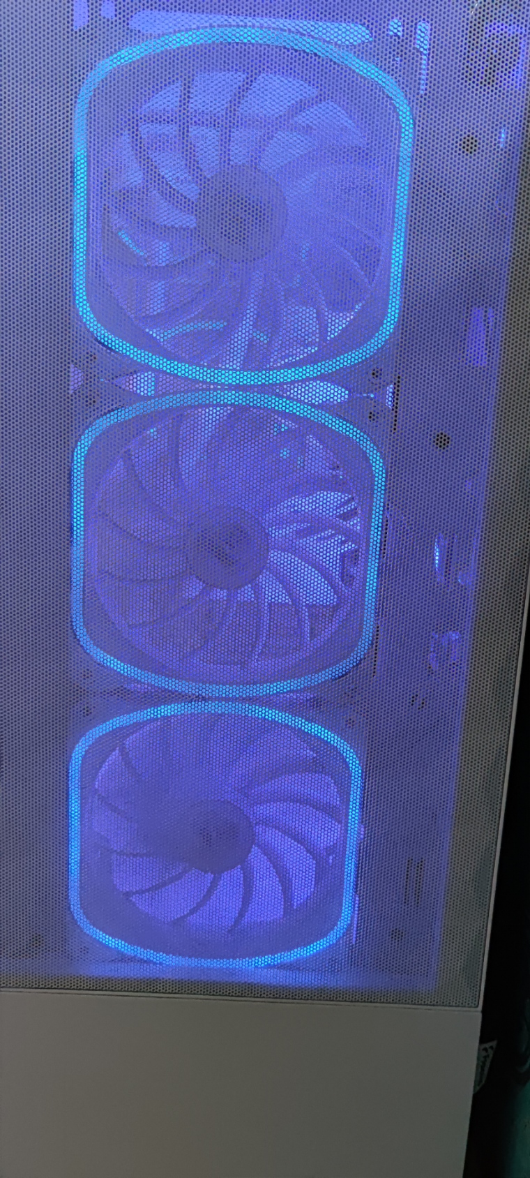

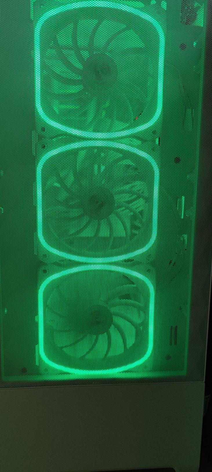

kann das rgb und die gpu auch in weiss?
bilder in weiss waeren nett, finde rot und die anderen farben weniger gelungen.
gab es keine fractal rgb in weiss, finde das design der enermax squa wenger gelungen wenn die nicht in
weiss strahlen :freak::D:heilig:
lg slashchat

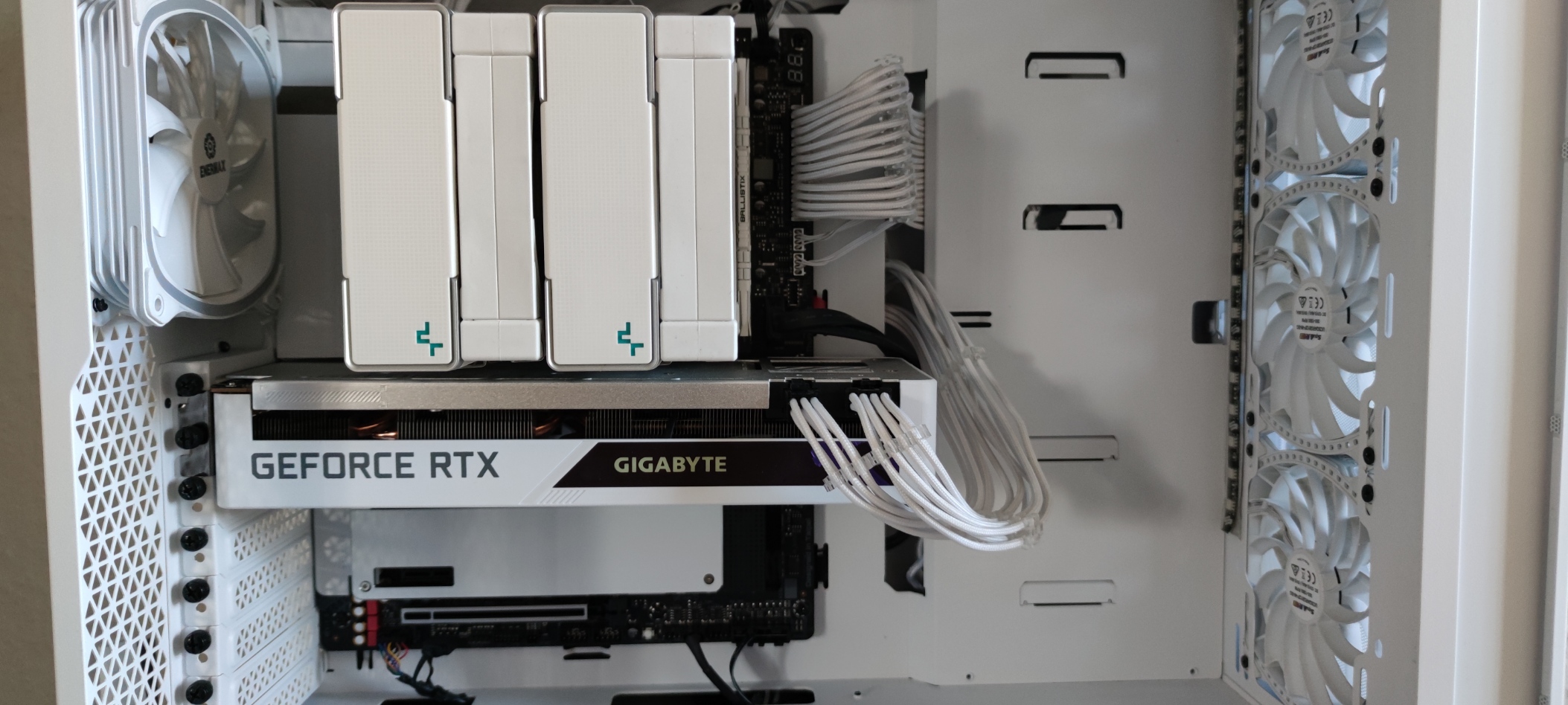

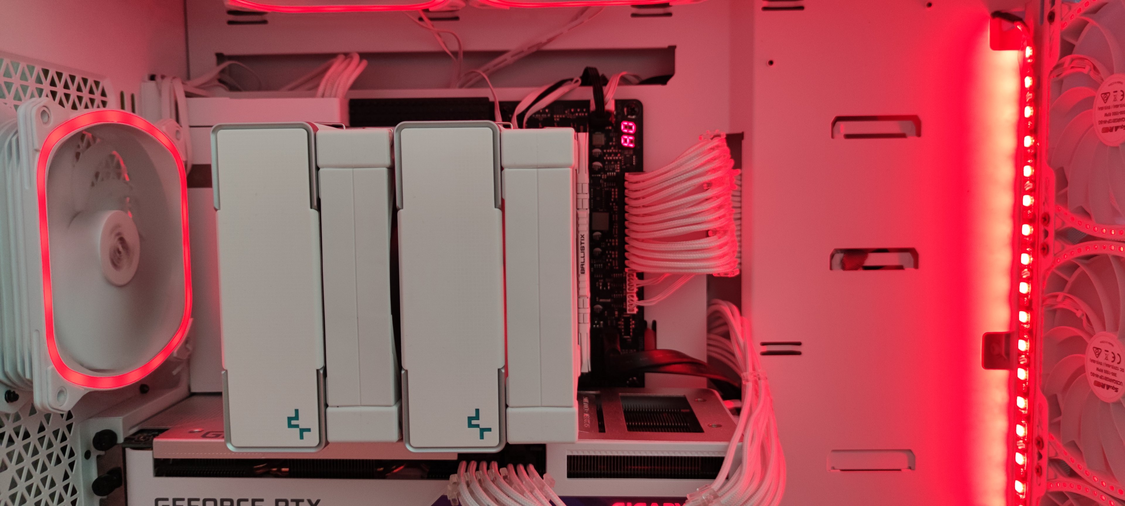

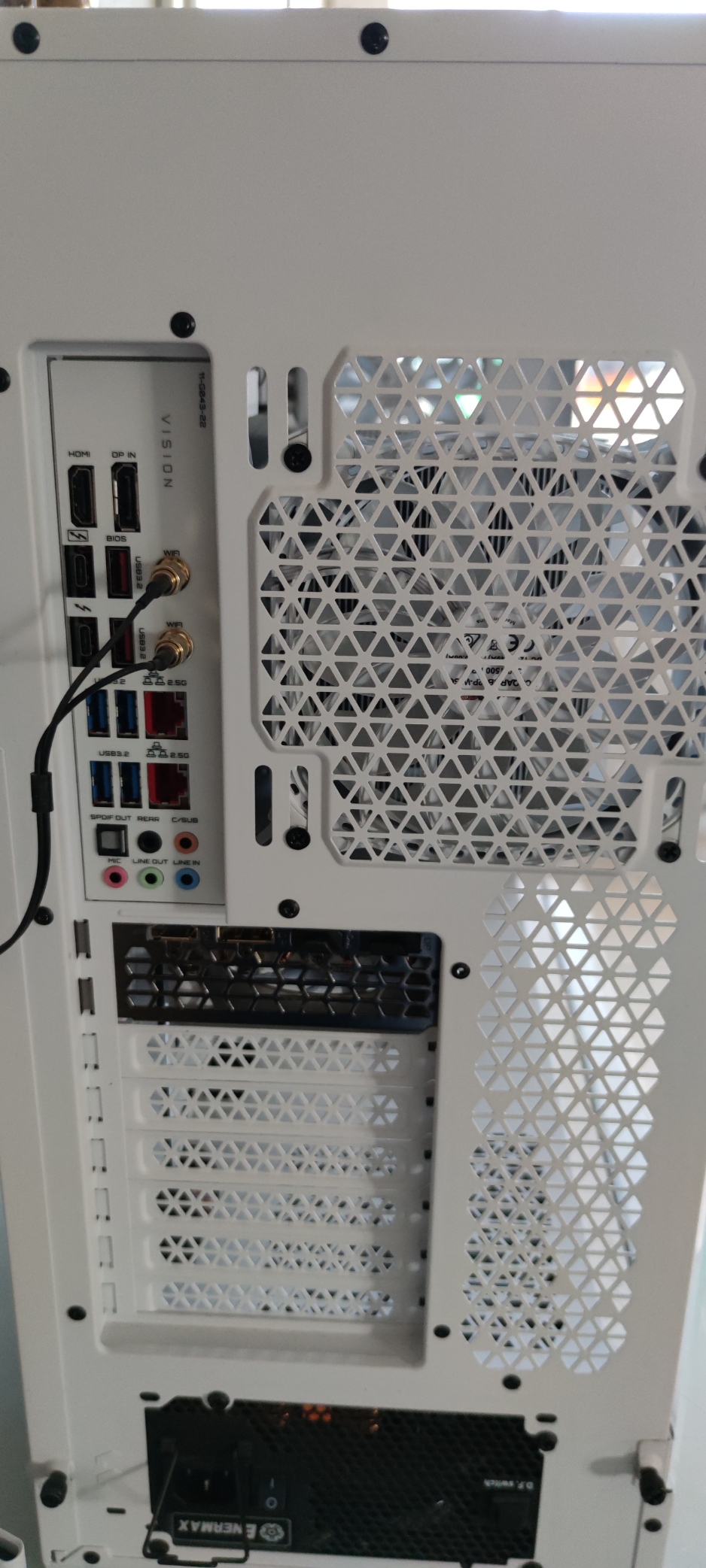

Wenn ich richtig sehe sind auf den Lüftern noch die Logoaufkleber drauf. Die sieht man auf jedenfall. Daher könnte man diese vll abziehen.
Das Kabel für die Front USB3 weiß bemalen. Ansonsten sehr schick
Danke, ich wollte halt irgendwie schlicht, weiß, schnörkellos, Bauhaus umsetzen, ist schwerer als man denkt, vor allem wenn die Temperaturen und die Lautstärke noch stimmen soll.
Zwei jahre, vier Gehäuse, drei Kühlungen, drei Grafikkarten, 2 CPUs, 2 Mainboards hat es gedauert und gebraucht, bis es mir jetzt endlich wirklich gefällt und funzt wie es soll
@maxik
habe mir für alle Kabel die nicht schon CableMod sind diese hier bestellt
https://www.caseking.de/techflex-flexo-wrap-inkl.-klettverschluss-32mm-white-1m-zufs-121.html
https://www.caseking.de/techflex-f6-sleeve-12-7mm-transparent-weiss-1m-zufs-102.html
Die werden einfach um die ganzen kleinen Lüfterkabel und oder die schwarzen Kabel gewrappt, damit werden die alle quasi unsichtbar und zu einem gesleevten weißen Strang
Kabel sind wie gesagt noch nicht fertig, entprechend auch die Kabelkämme etc noch nicht ordentlich paltziert.
@Lord_Dragon
Das mit den Aufklebern ist ne super Idee, die entferne ich im Zuge der Restarbeiten an den Kabeln dann auch.

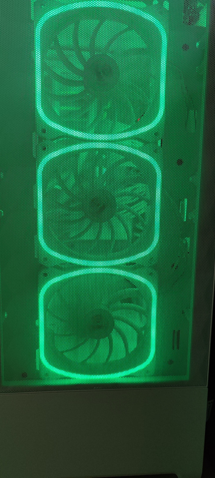

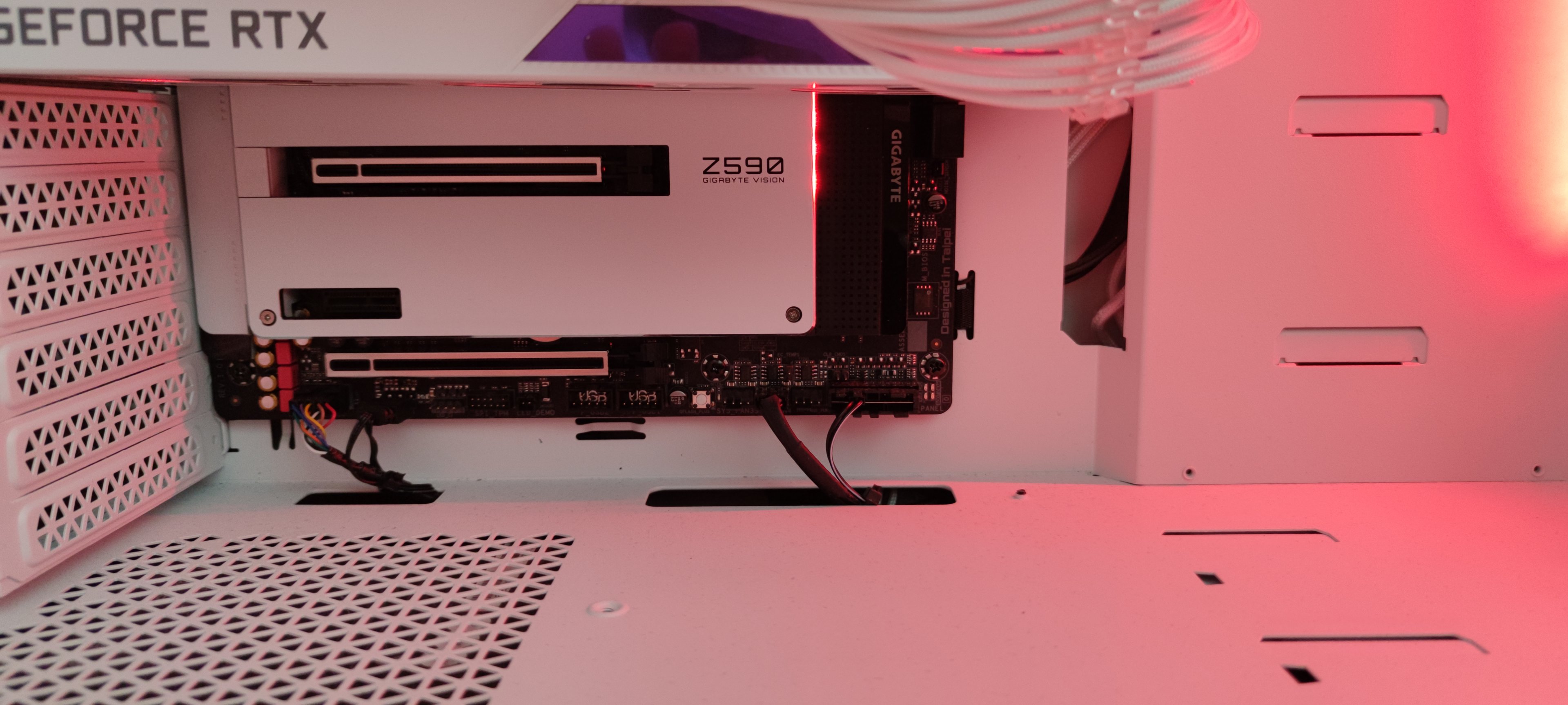

@Slashchat

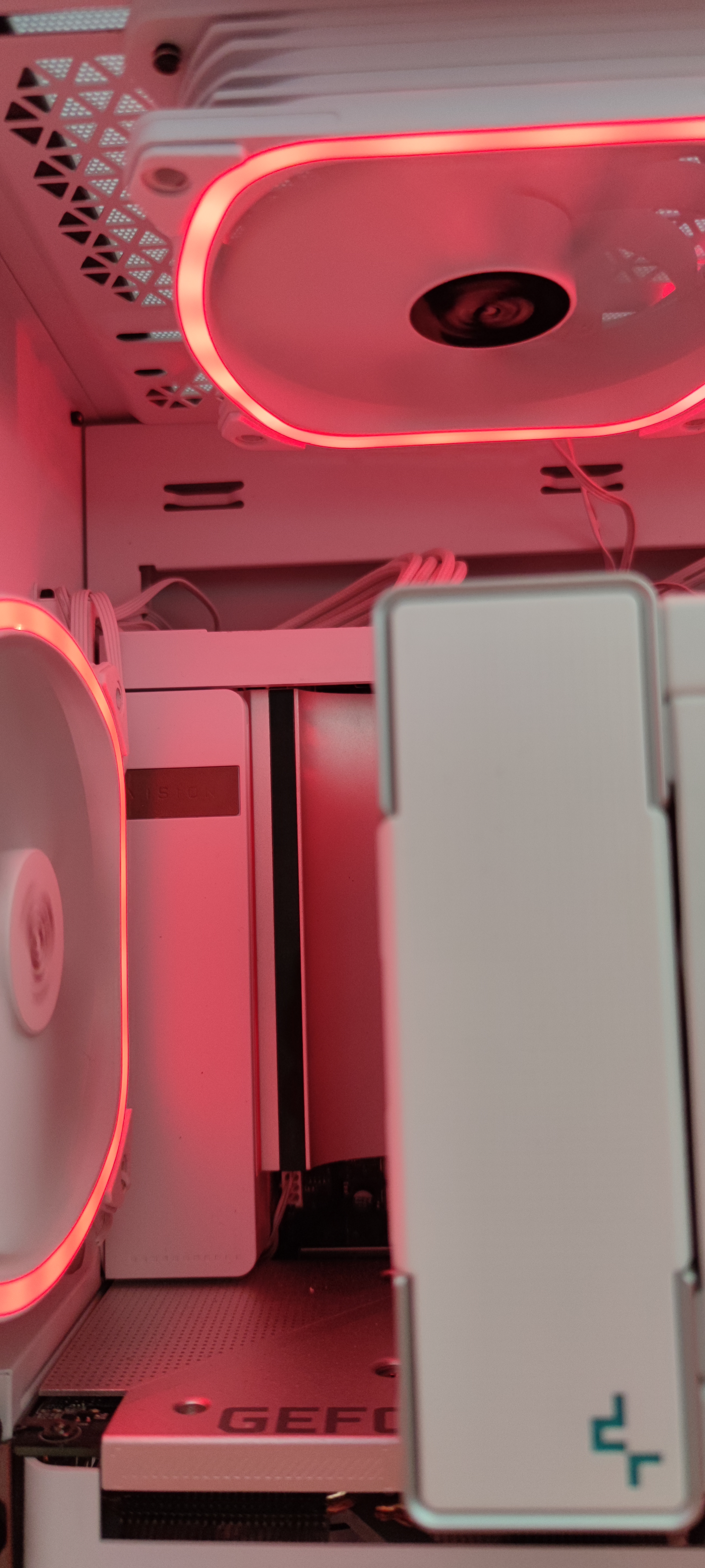

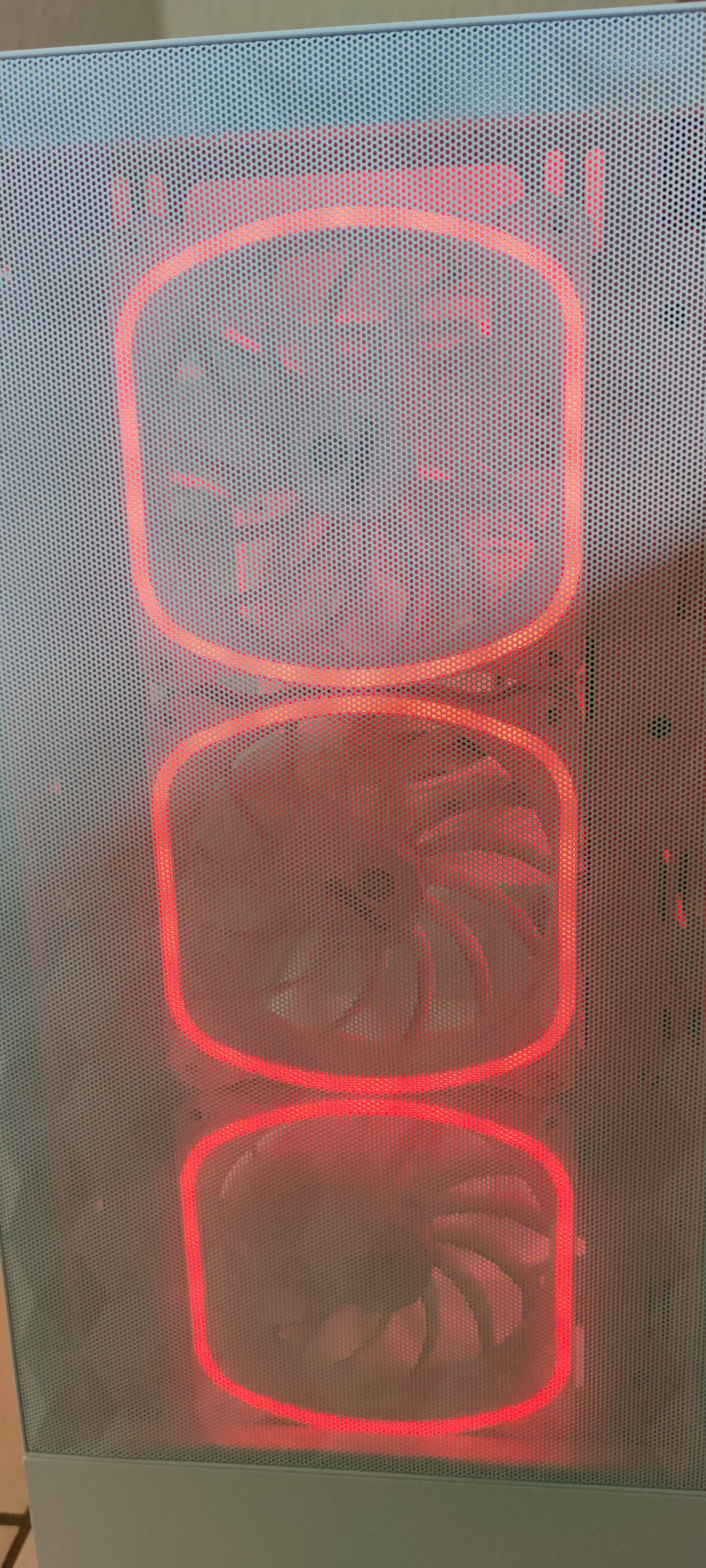

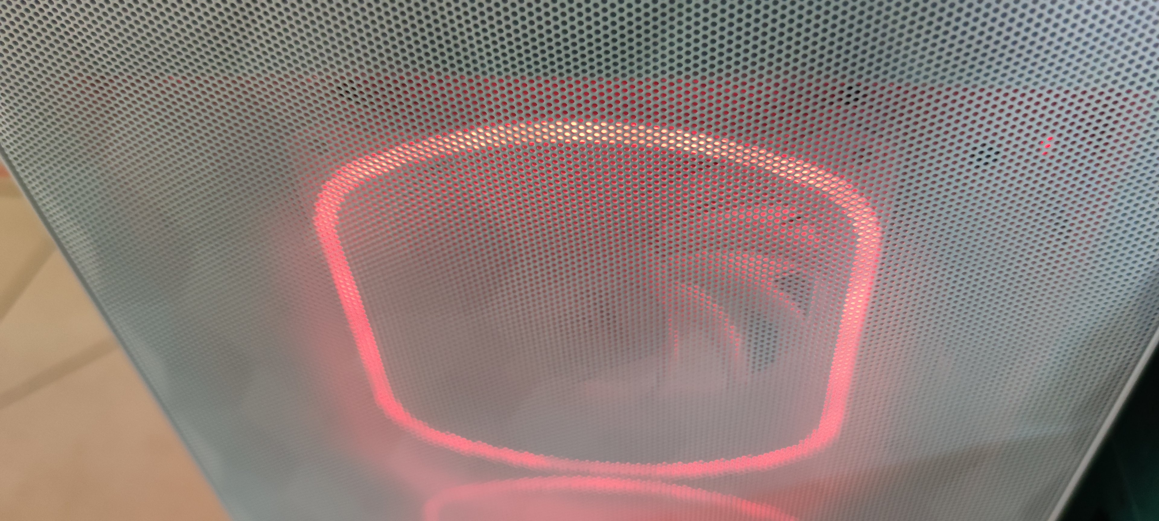

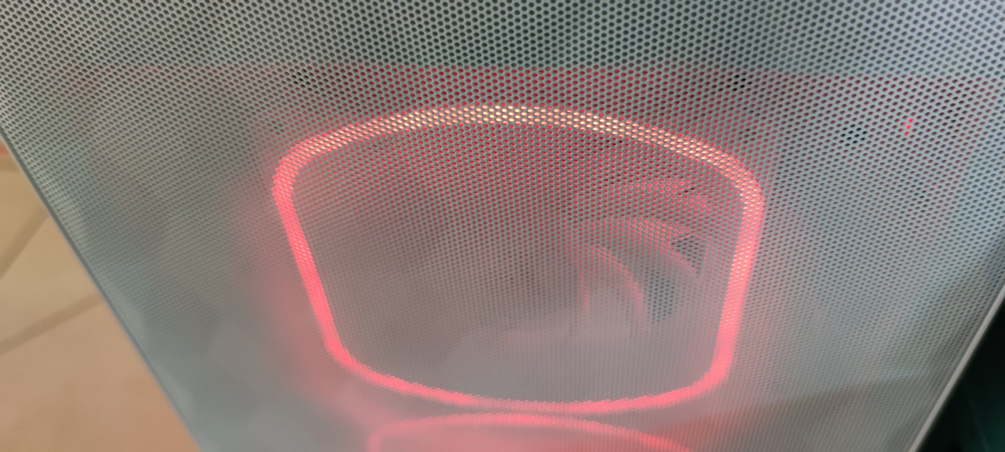

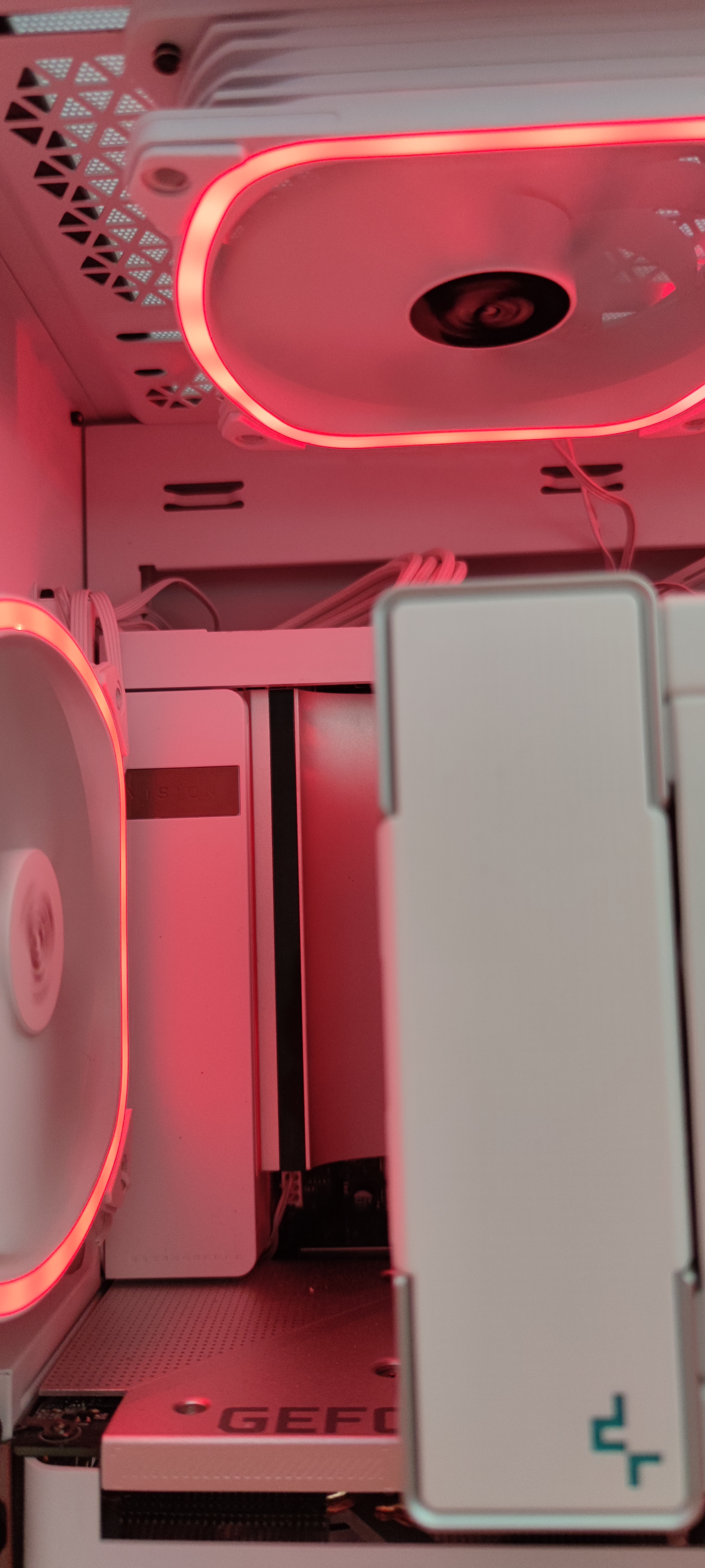

Zum RGB, natürlich kann das RGB auch weiß, es kann alle Farben, sogar frei mischbare, helligkeit regelbar, sowie diverse Modi, etc
aber auf Bildern eines Weißen Systems siehst eine weiße RGB einstellung quasi nicht, da fehlt der Kontrast, daher habe ich einfach mal die drei Basisfarben eingestellt für die Bilder.
Tatsächlich habe ich es für mich auf Orange stehen, kommt aber auf den Fotos nicht satt rüber, daher die Fotos in Rot, Blau und Grün, selbst die sehen auf den Bildern nicht aus wie in Natura, bei weitem nicht so satt und leuchtend
Ich mag halt auch keine RGB Lüfter die flächig leuchten, also die Blades oder so, ich mag klare RGB Highlights, wie bei dem SquA mit dem leuchtenden Ring im Rahmen und am liebsten alles eckig
@DigitalBlizzard Die Stecker (zumindest vom Front USB) bleiben schwarz? wobei das ghet durch das ebenfalls schwarze Motherboard sowieso unter

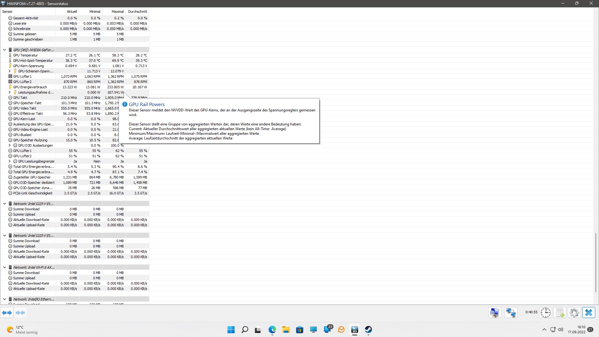

Darf ich angesichts der vielen Komponenten und Lüfter mal nach dem Idle-Stromverbrauch fragen? Ganz ohne Wertung meinerseits, es interessiert mich nur. 😇
Gefällt mir gut. Was mich wundert ist eher wie man solch Hardware als "Mittelklasse" bezeichnen kann.
Reaktionen: DigitalBlizzard

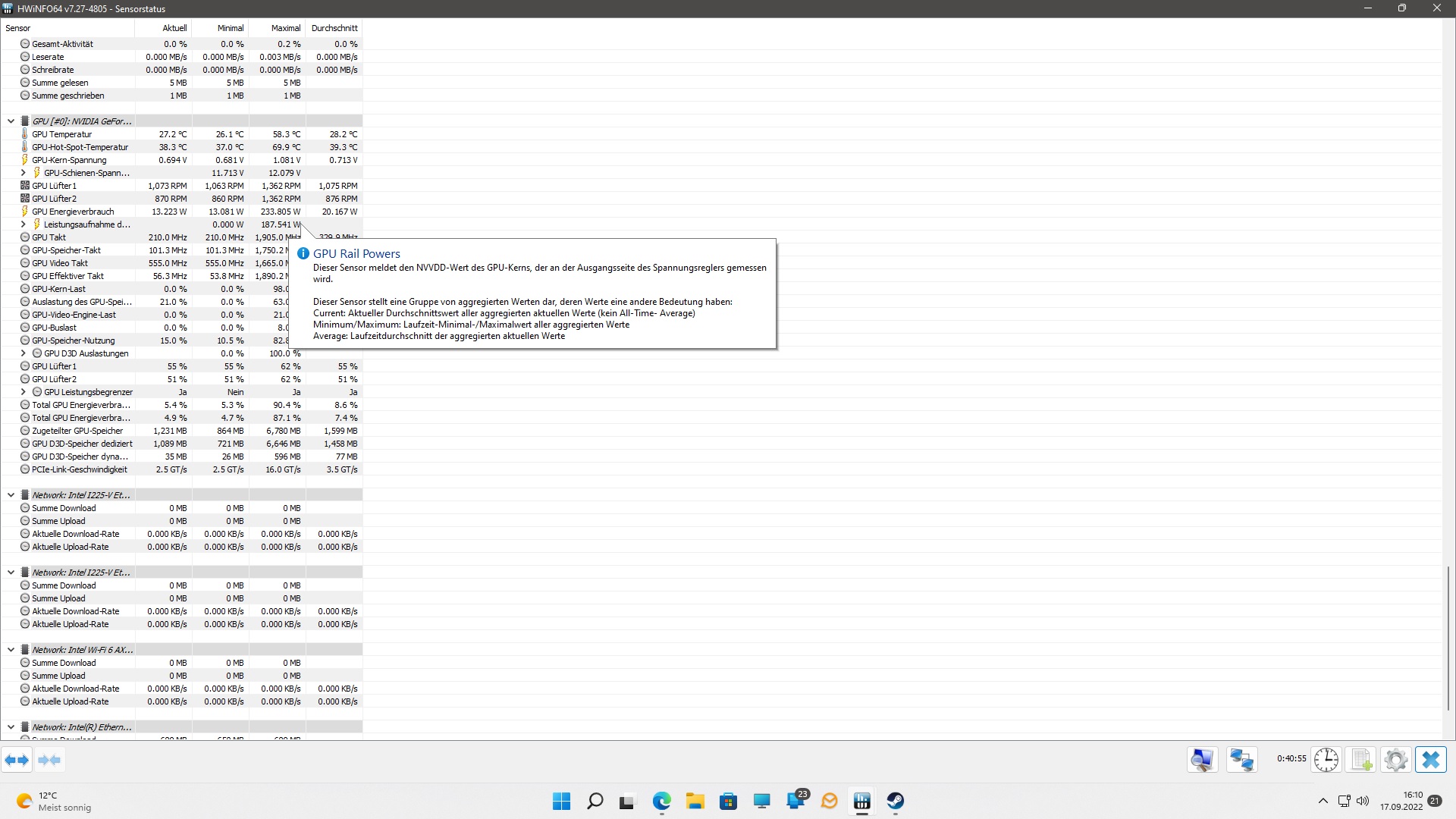

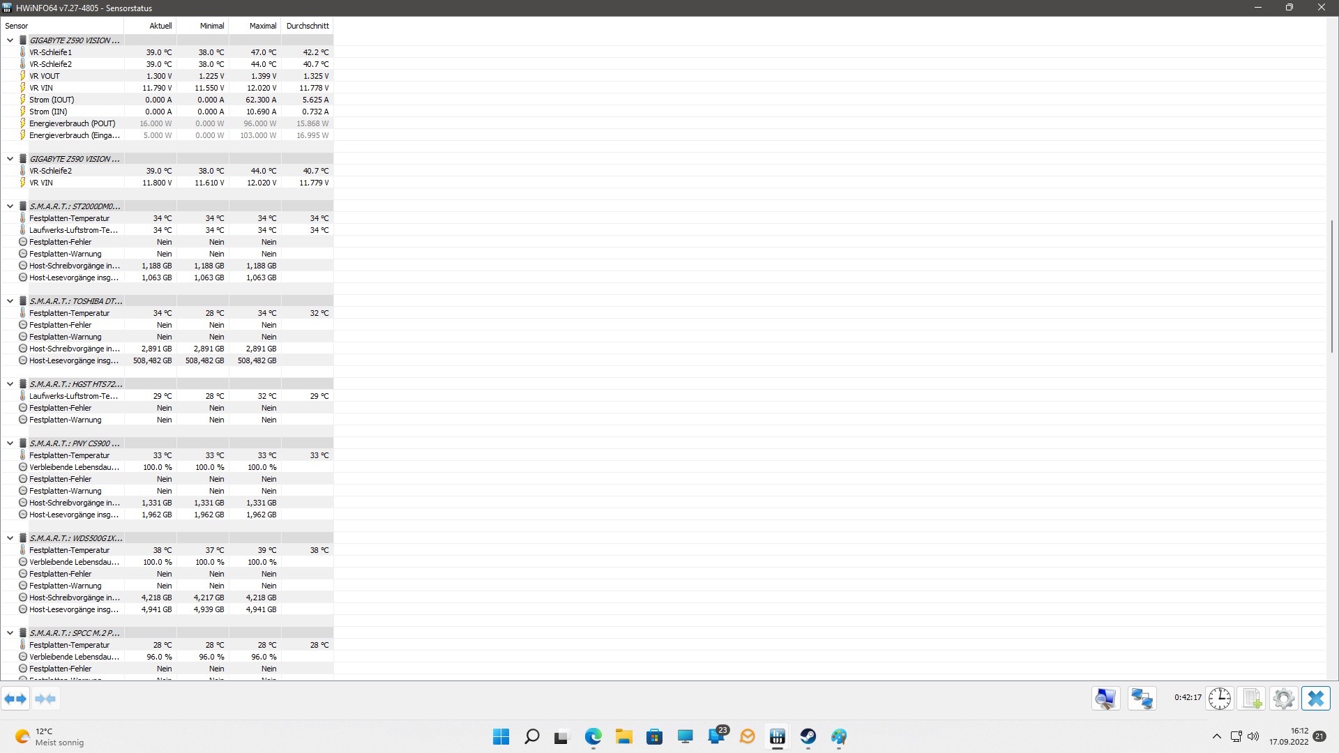

@Donnerkind kann ich dir verraten, habe ich eben mal mit HWInfo gemessen, kann Dir auch gerne Screenshots von der HWInfo Sensormessung machen. Unten angehängt
Die Mainboardlast ist realistisch, da alle Lüfter, RGB, m.2 SSDs etc alle direkt vom MB versorgt werden, nicht vom NT , das heißt MB Last zeigt alle Komponenten außer GPU, und außer den HDDs denn die haben natürlich SATA Strom, aber die werden auch eher nie genutzt, sind fast 98% der Zeit im Sleep, sind nur Datengräber
also Ide ca 10% Last 5 Websites geöffnet
Mainboard bedeutet mit allen Komponenten, CPU, Laufwerke, RAMs, Lüfter und RGB exakt
  • leichte Last ( Internet surfen ) 24,331 Watt Mainboard inkl. alle Komponenten +13,224Watt 3070ti also zusammen mit RGB und normalem Betrieb rund 37, % Watt
  • kompletter Idle also nichts machen am Rechner, nur hintergrundprogramme an Mainboard 11,845Watt + Grafikkarte 13,081 Watt also rund 24 Watt im Idle
  • Unter Spielelast in dem Fall RDR2 auf Ultra , Mainboard 96,331Watt und Grafikkarte 233,805Watt, also im Spiel zusammen rund 330Watt realer Systemverbrauch beim Gamen
  • und die Werte sind auch real, ich habe an der Steckdose an der der Rechner ein Strommessgerät, als der PC einen Verbrauch von rund 330 Watt anzeigte, hat das Messgerat an der Dose runde 349Watt angezeigt, die Differenz kommt aus der Effizienz des Netzteils
  • Im Idle ist die Effizienz des Netzteils schlechter, während der Rechner 24 Watt komplett brauchte, war am Messgerät an der Dose 29,62 Watt gezogen
Um das in Euro auszudrücken, wenn ich nur Surfe wie jetzt,dann braucht der Rechner in 24 h Betrieb rund 30--35Cent Strom, also knapp 1kwh in 24h beim Surfen
Beim Gaming kannste Rechnen, das er pro Stunde Gaming runde 10 Cent Strom schluckt, also nach 10 Stunden Gaming 1€
Bei meiner durchschnittlichen Nutzung ca 20 Stunden Gaming im Monat, ansonsten runde 150 Stunden normale Internetnutzung , kostet der mich im Monat ziemlich exakt 5€ Strom pro Monate bei 35Cent pro kwh
