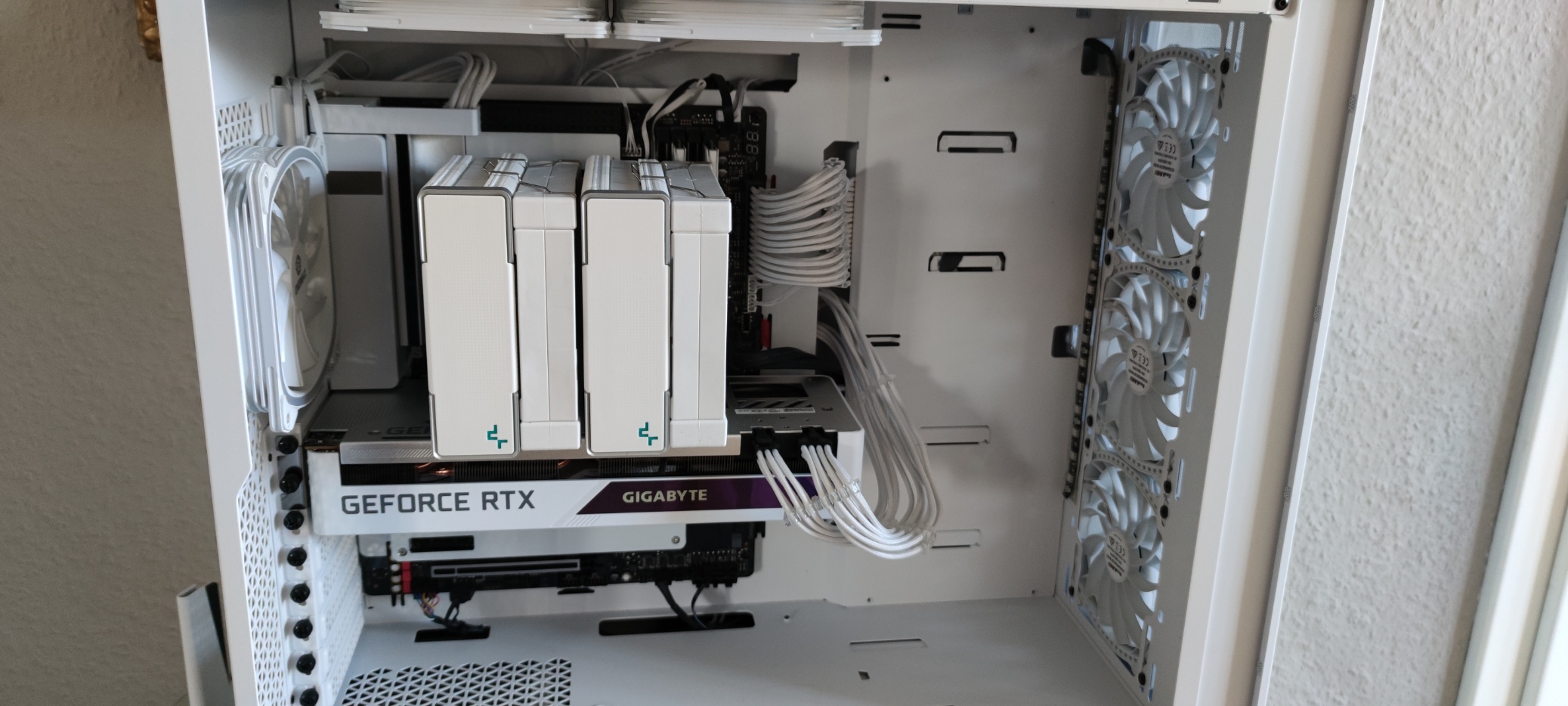

Nein, die 3x120 sitzen schon auf Stoß, da bleiben 1-2 cm..
Zudem sind 140er nicht sinnvoll, weil Du sie zwar montieren kannst, aber die Montageschiene der 120er die Rückseite der 140er dann zum Teil abdeckt und den Luftstrom bremst und verwirbel.
Die Verwendung von 140er würde ich maximal im Deckel empfehlen, in der Front sind 3 x120 die optimalste Lösung, weil nur die einen ungebremsten, sauberen und zielgerichteten Luftstrom gewährleisten, die 140er in der Front sind meines Erachtens nach eher kontraproduktiv.
Siehst es am Bild, der offene Durchlass der Montage entspricht den 120ern, 140er würden auf den Durchlass eines 120ers verringert, was laut werden dürfte wegen des Luftwiderstands
wenn Du auf die Signatur gehst, siehst mehr Bilder

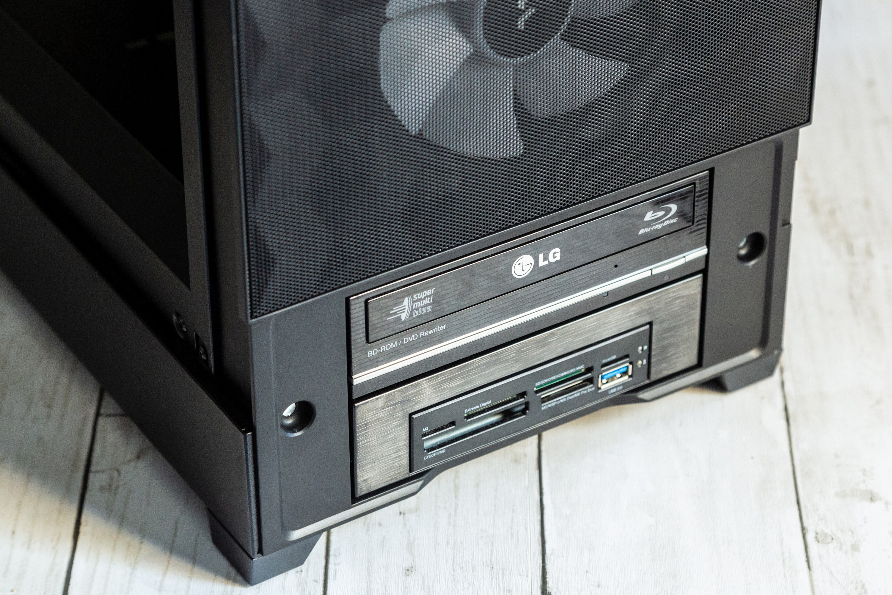

Eine Frage,wie läuft das genau ab beim Pop Air,wenn man ein 5.25 Laufwerk einbauen will?
Kann man dann dennoch oben 2 140er Lüfter reinpacken?
Die beiden 5.25" Montagemöglichkeiten befinden sich ganz unten, während die Lüfter nur oberhalb montiert werden können.
Reaktionen: Windell und DigitalBlizzard
Genau das, die 5.25er sind unten versteckt hinter der Klappe.
Also keine Einschränkungen im Prinzip bei einem 5.25".
Reaktionen: Windell
Okay das das keine Einschränkungen hat finde ich schon mal super! :)
Wenn ich jetzt mein 5.25 Laufwerk da einbauen will,wo kann es dann raus?
Tja, da ist der Haken, wenn Du das benutzen willst, musst die Klappe entweder vor jeder Nutzung abnehmen ( geht kanz easy weil einfach mit Magnet befestigt ) oder die Klappe ab lassen.
Ist neben eine Lasche dran, da kann man die einfach abziehen, und bei Bedarf einfach wieder raufmachen
In basic tutorials ist es genau beschrieben und gezeigt
https://hardware-helden.de/fractal-design-pop-air-rgb-im-test/
https://basic-tutorials.de/tests/pc-hardware/fractal-design-pop-xl-air/
Reaktionen: mark_rock und Windell
Alter DAS ist ja mal geil. Das heißt ich kann das Laufwerk einbauen und es nur bei Bedarf benutzen,ansonsten ist es schön versteckt hinter der Klappe UND es behindert nicht die Lüfterkonfig/Radiatorkonfig vorne?
Wenn ja, dann wird das normale POP AIR RGB mit Glasfenster mein nächstes Gehäuse.
Genau das, die Laufwerke sitzen im Bottom Case, unter den Lüftern, hat keinen Einfluss auf Lüfter und Kühlung.
Das einzige Manko ist, wenn Du ein 5.25" einbaust, kannst nur noch 3x3.5" und 3x 2.5" Platten verbauen
