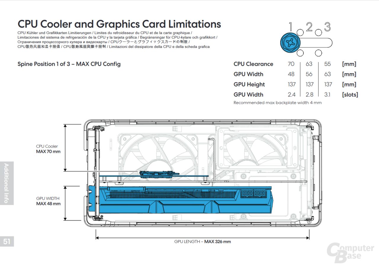

Bedenke, dass Du - ausgehend von deiner aktuellen Grafikkarte - maximal 63mm hohe Kühler verbauen kannst. Sollte für den 9700X ausreichen, vor allem, wenn Du ihn ohne die höhere TDP-Einstellung betreibst.

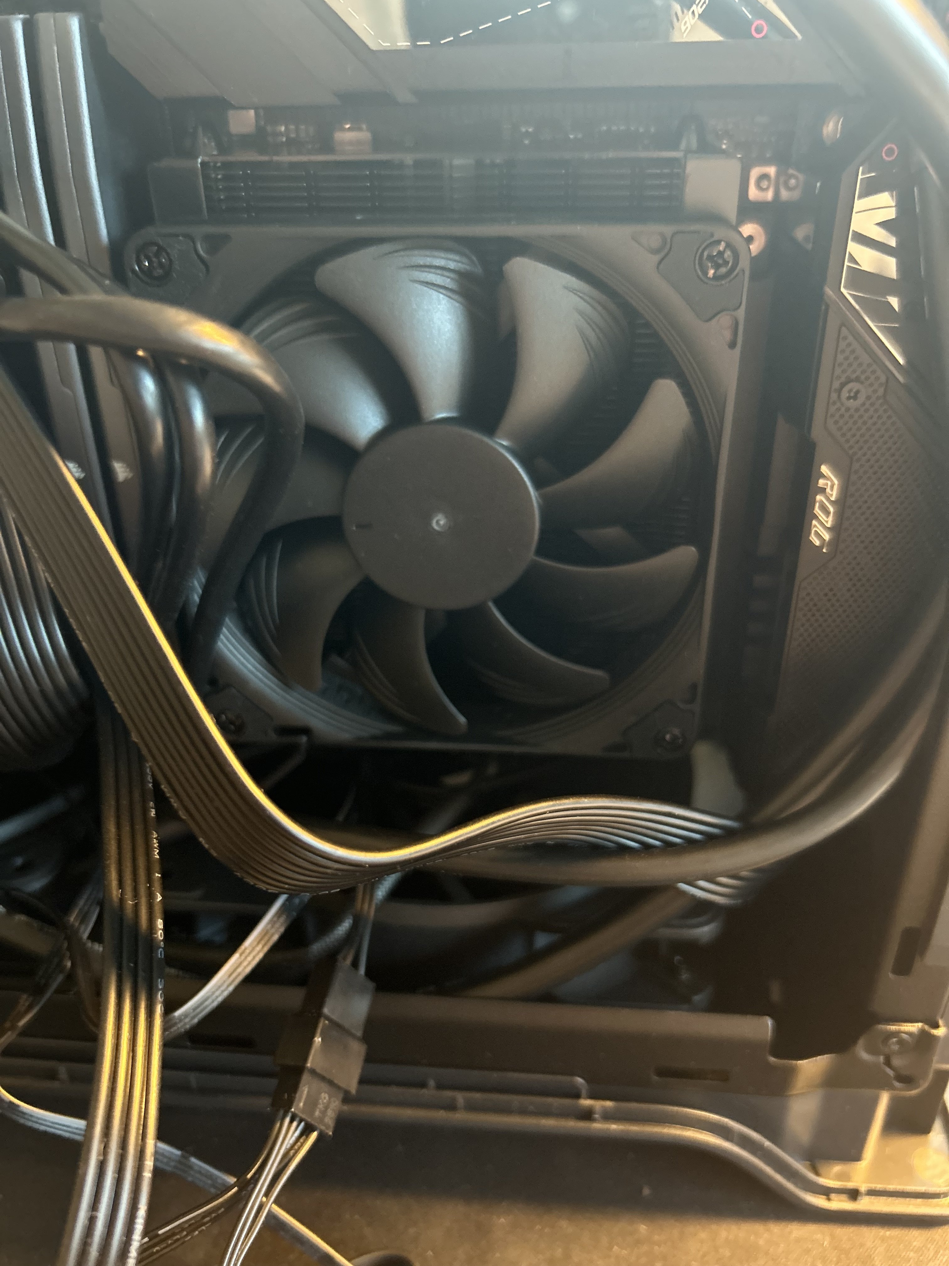

Also mal ein Zwischenstand - Luftkühlung macht hier aus meiner Sicht nicht viel Sinn. Folgendes Bild grad aus der Bauphase:
Man sieht es nicht, aber der CPU Kühler kann die Luft nur nach rechts und links loswerden. Da ist aber nicht wirklich viel Platz und wie sinnvoll es ist die Abwärme auf den RAM zu pusten sei man dahin gestellt.
Das Kühlprinzip ist wahrscheinlich weniger ein richtiger Luftstrom der warme Luft gezielt nach draußen befördert, sondern dass die Temperatur im Gehäuse insgesamt gesenkt wird. Ich werde das jetzt mal ausprobieren, denke aber schon, dass eine AiO notwendig ist.
