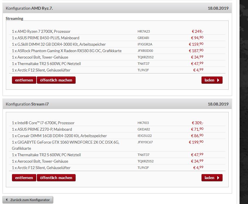

Hallo an alle,
ich habe mich hier registriert um einen Ratschlag zu den oben gennanten Themen zu bekommen.
Ich habe mir über die Alternate-Homepage zwei Rechner zusammengestellt ( Hardware/Software welche fehlen besitze ich bereits oder entnehme ich aus dem aktuellen Rechner ) und hätte gerne einen Ratschlag ob man etwas verbessern könnte, oder ob ich überhaupt so einen Rechner für diese Spiele brauche.
Ich hatte gelesen das streamen über die CPU besser sein sollte, als über die Grafikkarte, weshalb man eine CPU mit genug Kerne kaufen sollte.
Vielen Dank vorab.

Wie möchtest Du denn wo Streamen?
Reaktionen: shortex
Hmmm.. auf Twich in FHD mit 60 FPS .. da ist in der Regel ein 12-Kerner oder eine RTX-Graka (streaming über die Graka) nötig wenn man bei der Comic-Grafik von WoW bleibt.
Und auf dem 12-Kerner sollte kein Spiel laufen.
Du meinst mit "auf dem 12-Kerner sollte kein Spiel laufen" , das der zu schlecht ist?
Nein, ich meine das selbst ein 12-Kerner mit 1080P@60FPS schon schwer zu tun hat, und deshalb nicht unbedingt gleichzeitig ein Spiel drauf laufen sollte.
Wie wäre es doch eher in 720p zu streamen?
hab mit streamen nix am hut, aber laut diversen youtube videos soll sich turing nvenc ziehmlich gut fürs streamen eignen. könnte man da nicht einfach mal ne 1660 ti kaufen als graka und das darüber laufen lassen. wäre die günstigste lösung, die mir so einfällt
klar, das mit fullhd war eine Idee, wenn man natürlich in dieser Preisklasse solche Spiele nicht in FullHD streamen kann, dann muss 720p auch reichen.
Nun ist mir auch bewusst wieso einige streamer mit 720p streamen

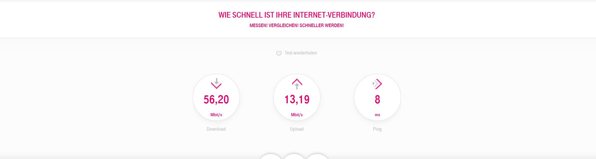

Rikimaru schrieb:
Aber selbst bei den neueren Nvidiakarten reichen 6Mbit kaum für saubere 1080p60. Und wenn man "nur" wenige Zuschauer hat - also meist kein Transcoding - wird kaum einer vernünftig zuschauen können.
Btw: https://streamquality.report/docs/report.html

Von dem Rechner mit dem 6700K solltest du ganz schnell Abstand nehmen. Die CPU ist vier Jahre alt und für 309 Euro kauft man sowas nicht neu. Ich tendiere ebenfalls zu einem Amd System.

Das sind sicherlich die Glücklichen, die mehr als Morsecode über ihre Internetleitung schicken können - dann wird das auch gemacht.
Danke euch für die Hilfe. Mir ist aufgefallen das überwiegend AMD empfohlen wird, sonst war ich immer die kombi Intel+Nvidia gewohnt.
Das der i7-6700 schon so alt ist wusste ich nicht, da ich einfach nur nach den Namen und der GHZ gegangen bin, danke @Piep00 .

@Alefthau @Rikimaru ihr habt mir beide 16GB-Ram in die Konfiguration hinzugefügt, das heißt es reichen nur 16 ?
https://www.mindfactory.de/shopping...221344b7b834f1d8f1acef25c3a8377925c802bd51125
Ich würde bei den, zur Zeit, echt niedrigen RAM-Preisen nicht unter 32 GB mehr kaufen.
Da dein Budget recht begrenzt ist, bin ich mir mit der Cpu nicht wirklich sicher ob 2000er oder 3000er Serie ohne abstriche bei der Gpu zu machen. Ich würde glaub ich eher mit einem 3600er gehen, da du ja selber schreibst, das du nicht weisst ob du das mit dem streamen überhaupt so durchziehst- sonst find ich den 2700er nach wie vor sehr geeignet. ( Beide in der MF-Liste )
GPU ist ist ganz klar eine Geschmacksfrage aber die Vega56 ist zur Zeit echt eine Geld=Leistung Entscheidung.
*EDIT : Vielleicht solltest du auch darüber nachdenken das Netzteil zu erneuern. Blos nicht am falschen Ende sparen
MfG
@saalko3692 wieviel Watt sollte das Netzteil bei deiner Konfi und der von Alefthau haben?
Bei Rikimaru seiner Konfi sind es 500W
Ist der 2700er in deiner Konfi nicht besser da er mehr Kerne hat? Bzw. den 2700x
Bei einer Vega 56 sollten es schon 600 Watt sein ( Bequit Straight Power 11 650 z.B )
https://www.mindfactory.de/product_...raight-Power-11-Modular-80--Gold_1223021.html
Ja deinen Einwand zur CPU kann ich nachvollziehen denke da können andere dich besser beraten die auch Erfahrungen mit streamen haben. Da ich nicht streame würde ich eher zum 3600 greifen.
Die Grafikkarte die Alefthau würde ich nicht zwingend empfehlen . Würde eher 20er drauflegen und zur Sapphire Vega 56 Pulse greifen. Warum ? Die Pulse ist Leiser, Kühler als die MSI.
https://www.mindfactory.de/product_...Aktiv-PCIe-3-0-x16--Full-Retail-_1233947.html
