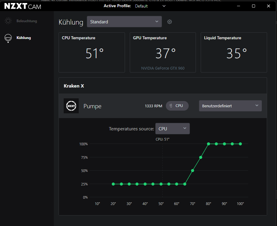

Hab aktuell ne Kraken X 360er AiO bei der man schön die pumpengeschwindigkeit anhand der CPU Temperatur regeln kann.
Würde jetzt gerne aber die Lüfter auf dem radi gerne nach der Wasser Temperatur regeln
Geht ja z.b bei ner corsair aio.
Aber der Umstieg auf icue will ich erst machen wenn die Kraken am Ende ist, denke ich mal.
Deswegen dachte ich mir ich kann mir einen NZXT Grid+ v3 holen, gebraucht für 25€
Und damit dann die Lüfter über cam steuern, so als günstige Übergangslösung.
Würde das gehen, unterstützt die aktuelle cam Software diesen älteren Lüfter Controller noch?
So einen neueren mit RGB Controller brauch ich nämlich nicht da ich bin rgb Fans habe, wenn rgb Fans dann nur icue link.

Auf der Pumpe hab ich schon lang ne Kurve, das die hochdreht wenn die CPU warm wird, nur die Lüfter waren übers mainboard auch an die Temperatur von der CPU gekoppelt und haben dann mit aufgedreht,
Und so würde man halt die kurzen Last spitzen immer über das liquid Puffern können.
Sodas die Lüfter nur bei längerer Last dann aufdrehen

ist ne kraken X wie oben genannt, die kann die pumpe steuern, war auch das Kriterium als ich sie gekauft habe, da ich ein maximal leises system will.
die pumpe wird üner die cam software geregelt, bei 80°C auf der CPU geht soe auf 100% bei 75°C auf 50% und unter 70°C bleibt sie auf der mindest drehzahl.
Wassertemp zeigt sie auch an, bei nem nachfolger wäre beides ein KO Kriterium, gut nachfolger wird eh ne Corsair icue link AOI die kann auch beides.
und momentan habs halt so gelöst das die lüfter bis 80°C auf der CPU mit 500 umdrehungen drehen und dann stück für stück hochdrehen

aber die pumpe regelt so schon seit gut 2 jahren, bin nur jetzt erst auf die idee mit der reglung nach passer temp gekommen um eventuell eine noch trägere lüfterkurve zu bekommen
so siehts bei mir im idle aus, wenn youtube läuft

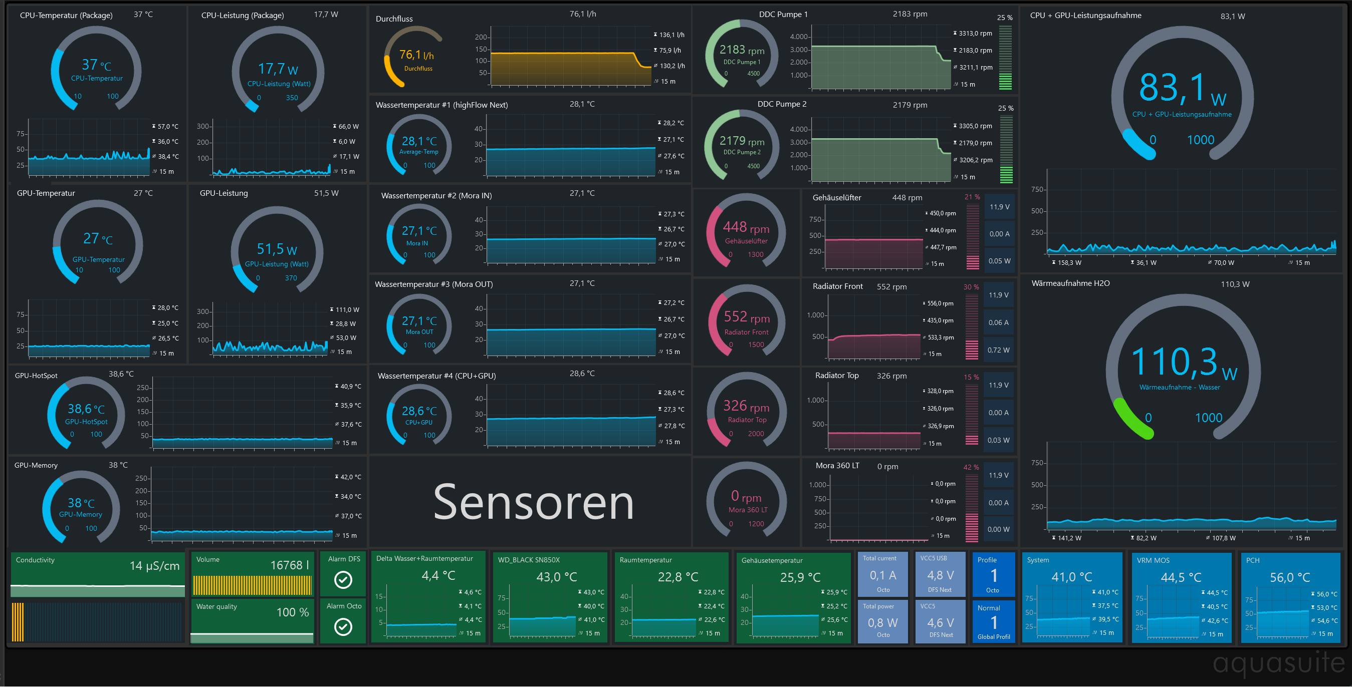

Ist auch in Ordnung so, nur macht es mit einer custom Wakü keiner, weil es im Grunde keinen Sinn oder Vorteil ergibt. In meinem Fall regele ich meine Lüfter sogar nach der Differenztemperatur (Delta) zwischen der Raumtemperatur und mit einer meiner Wassertemperatur. Aber das ist wieder ein anderes Thema... :D
Meine zwei Pumpen habe ich auf einen festen Wert eingestellt.
