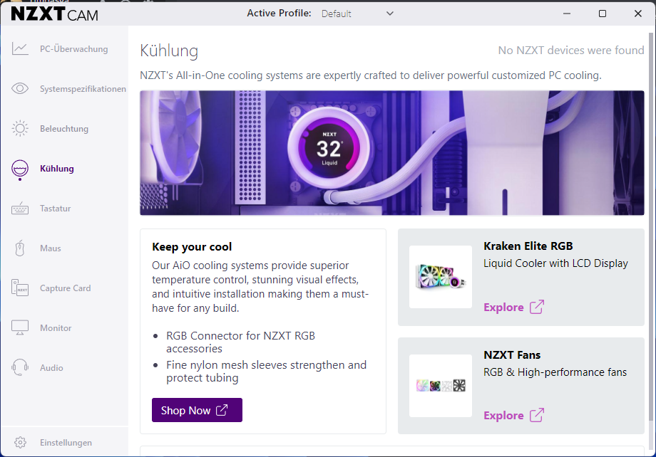

Ich habe Probleme mit meiner AIO, ich besitze die NZXT Kraken 240mm ohne RGB. Soweit so gut, Display funktioniert, CPU wird gekühlt.
Jedoch kann ich die Display Arten nicht in der NZXT Cam ändern oder allgemein sehen. Anbei bekommt Ihr auch die Bilder dazu.

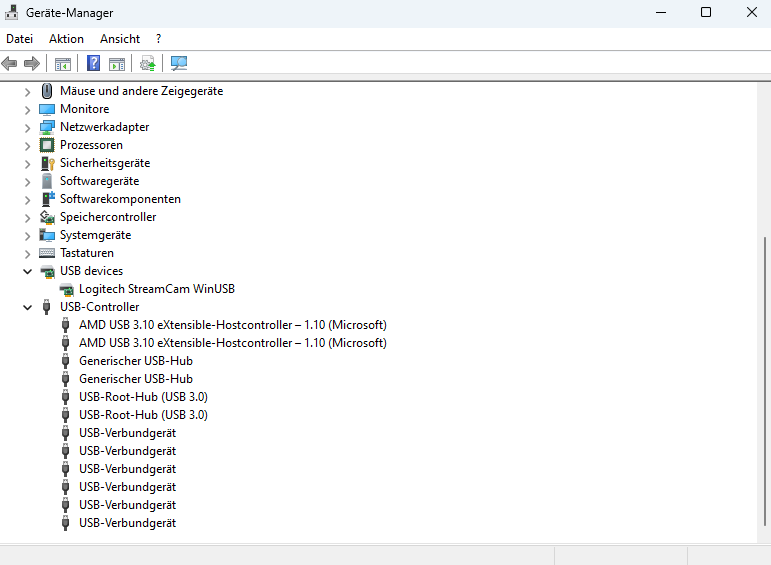

Ebenfalls sehe ich keine Beschreibung im Geräte Manager oder ähnlichem.

...dass Cam die nicht erkennt ok, aber Du hast auch überhaupt kein Gerät im Gerätemanager ....

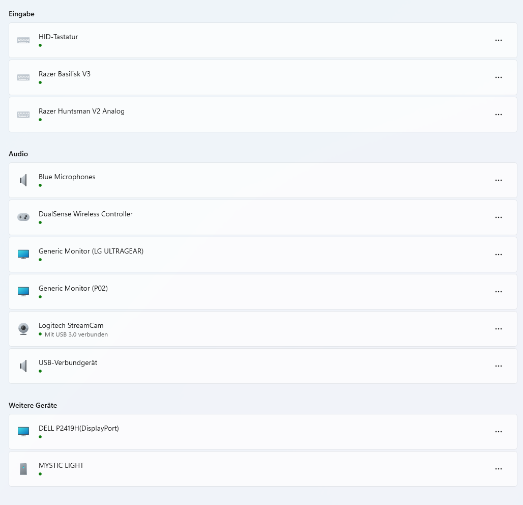

das hatte ich mal an einer USB Peitsche, die tot war, damit kein Saft. Kannst Du verifizieren, dass an dem/ den USB Ports sonst andere Sachen laufen ?

Wenn Du kein anderes Gerät hast um die internen USB´s zu testen wirds dann schwierig,
2 Möglichkeiten, die Du aktuell nicht ausschliessen kannst, die AIO hat einen wegbekommen, die USB´s intern aufm Board defekt.
Im Bios ist aber alles an USB Geräten aktiviert bzw. nicht deaktiviert ?
Hast Du kein RGB Hub oder PWM Hub oder ähnliches , die man an den USB´s testen könnte ?
Kabel am Kopf hab ich auch schon neu angesteckt, habe wirklich keinerlei Idee was ich da anschließen könnte zum testen.
