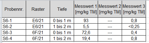

morgen ist Feiertag und mein Chef ist gerade ins Büro gekommen und hat mir eine Aufgabe gegeben. Ich soll im Excel Daten aufbereiten, bis Montag früh.
Es schaut wie folgt aus, das da sind die Rohdaten. Geht um ein Schadstoffmesswerte.

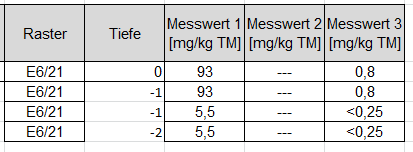

Hier soll jede Zeile aufgespalten werden, und am Ende soll es so aussehen. Jede Zeile wird auf 2 Aufgespalten, Messwerte bleiben bei der Aufspaltung gleich, nur die Tiefenangabe ändert sich.
Gibt es eine Excel Funktion, die das macht? Kann ein Makro das machen?

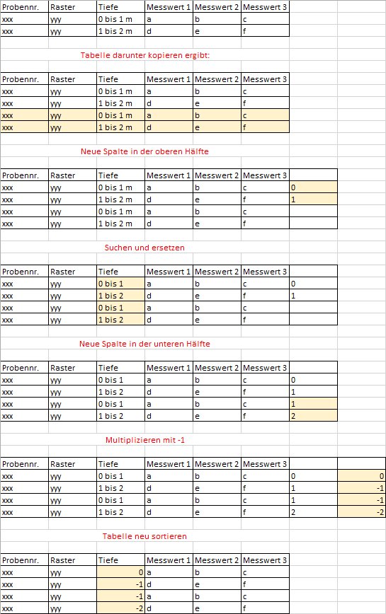

Die ganze Tabelle kopieren und darunter einfügen = jede Zeile doppelt.
In der oberen Hälfte eine neue Spalte generieren mit der Tiefe: =LINKS(SpalteTiefe;1)
In der unteren Hälfte in der Spalte Tiefe mit Suchen und Ersetzen " m" (Leerzeichen m) durch nichts ersetzen, damit am ende nur die Zahl steht ohne Einheit. Dann wieder eine neue Spalte generieren mit der Tiefe: =RECHTS(SpalteTiefe;1)
Am Ende die Zahlen mit -1 mulitplizieren und die Spalten neu anordnen.
