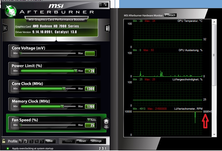

Ich versuche dir es mal Anhand meiner 7970 GHZ zu erklären:
Meine Karte(n) laufen Standard min. mit 30% Lüftergeschwindigkeit.
Sobald Ich auch nur einen % Punkt runter gehe (also auf 29%), werden Falsche RPM Werte ausgelesen.
Das liegt daran, das man eine geringere RPM Zahl erzwingt, als eigentlich laut Bios möglich wäre.
Sollte auch bei Flo nicht anders sein.
Ist bei meiner Frau ihrer 7850 ebenso.
Aber galub mir, 20% Lüftergeschw. ist bei der 7850 wirklich unhörbar Silent;)

Hier nochmal der Beweis von mir, 0% gehen definitiv, ob die Lüfter dann wirklich stehen hab ich allerdings nicht nachgeschaut:
Links im OC Guru einfach für alles unter 40°C auf 0% gestellt und Afterburner zeigt dies rechts dann auch entsprechend an.
Frage an bull3t:
Was muss ich tun um im Afterburner "Lüftertachometer, RPM" angezeigt zu bekommen?
Im Afterburner unter Settings >> dann Überwachung und da kannst Du in der Mitte unter anderem Lüftertachometer anhaken......
Wird bei mir nicht angezeigt, also die Schaltfläche zum anhaken. Könnte daran liegen, dass Afterburner bei meiner Grafikkarte die RPM nicht auslesen kann. GPU-Z zeigt ja auch nichts an.
Hast Du auch die Aktuellste Version?
Ja, MSI Afterburner 2.3.1
Aber wie gesagt, wenn ich in GPU-Z in den Tab "Sensors" gehe, steht bei Fan Speed (RPM) auch einfach nur " -- RPM". Obwohl dort normalerweise bei (fast) jeder Grafikkarte ein Zahl stehen müsste.
