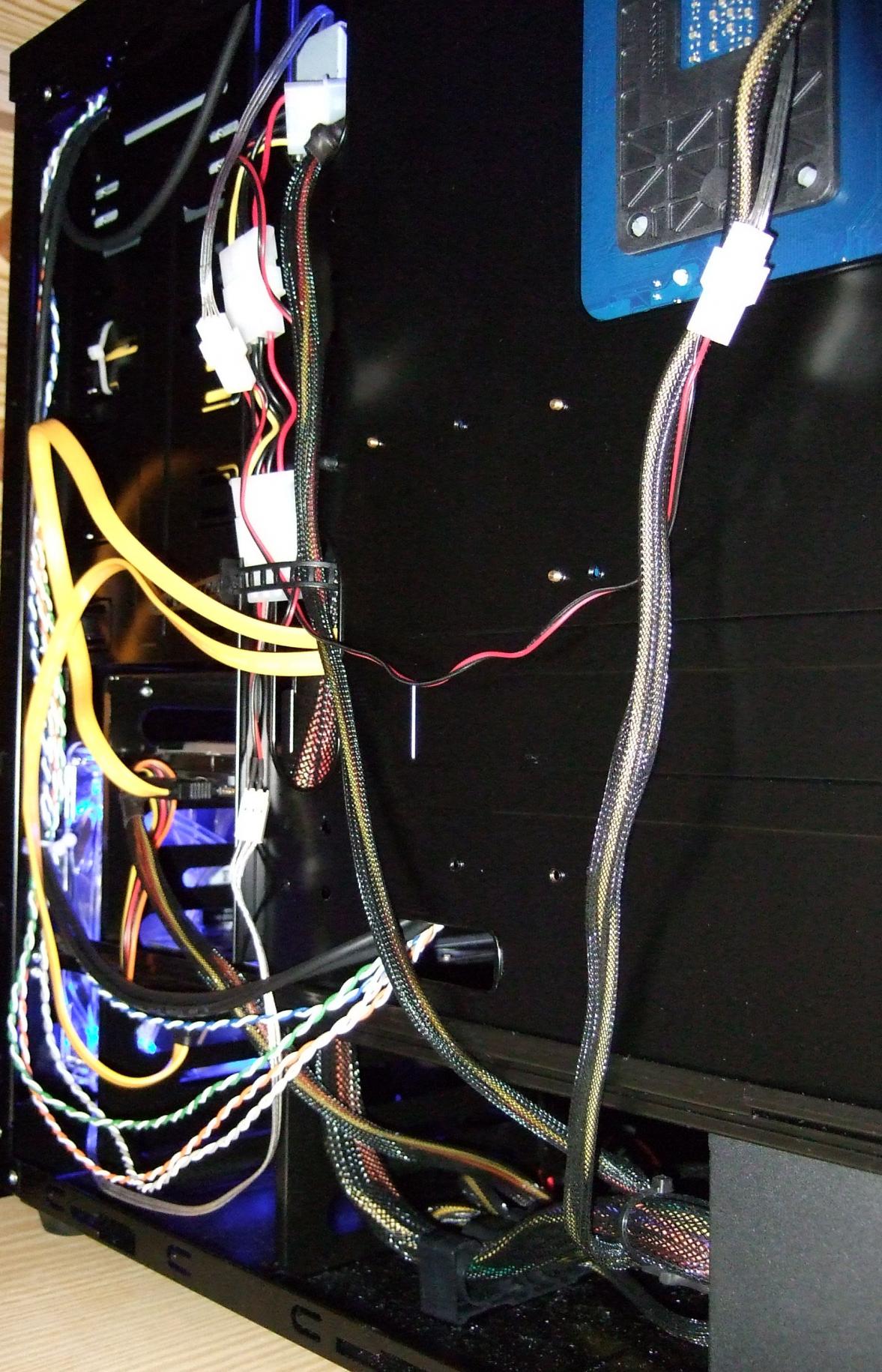

Der einzige Knackpunkt ist mein altes IDE Kabel, welches rund ist, aber im Vergleich zum SATA natürlich viel zu dick ist. So musste ich es erstmal im Gehäuse verbauen, als wie die anderen Kabel schön hinterm Mainboard.

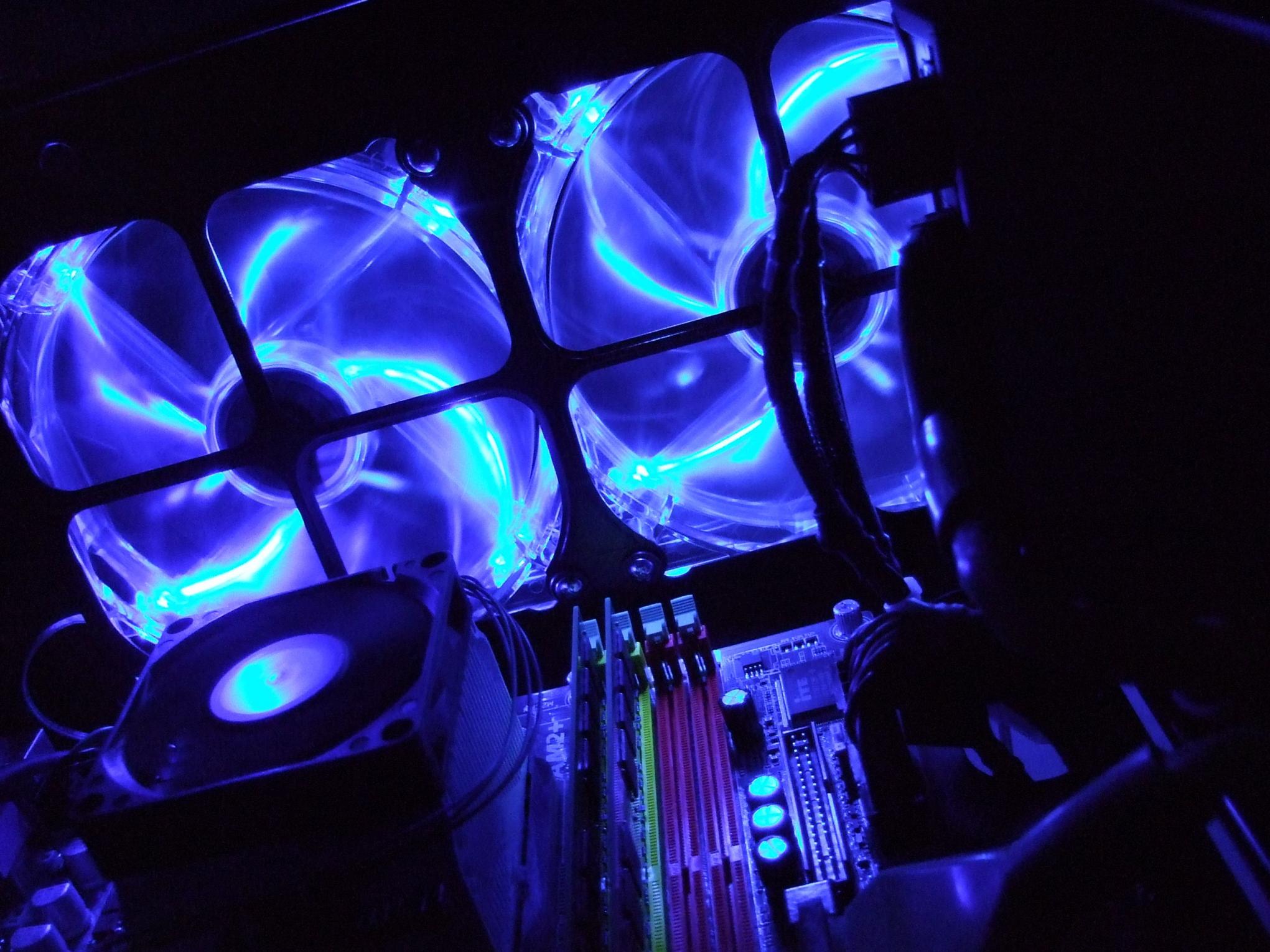

Edit: Es sind die selben 140 mm (Versionen) zwei mal oben und einmal in der Front. Die Vibration geht auch von den oberen Lüftern aus. Bei senkrechter Haltung, in der Hand, merkt man sofort den Unterschied zwischen Brummen und normale / leichte Vibrationen. Ein Unterschied ist auch das Klackern, was nur der Frontlüfter abundzu wieder gibt. Unruhig, würde ich sagen, läuft er. Ein Schleifen ist aber bei allen drei Lüftern festzustellen, wobei der Frontlüfter geringfügig deutlicher ist.

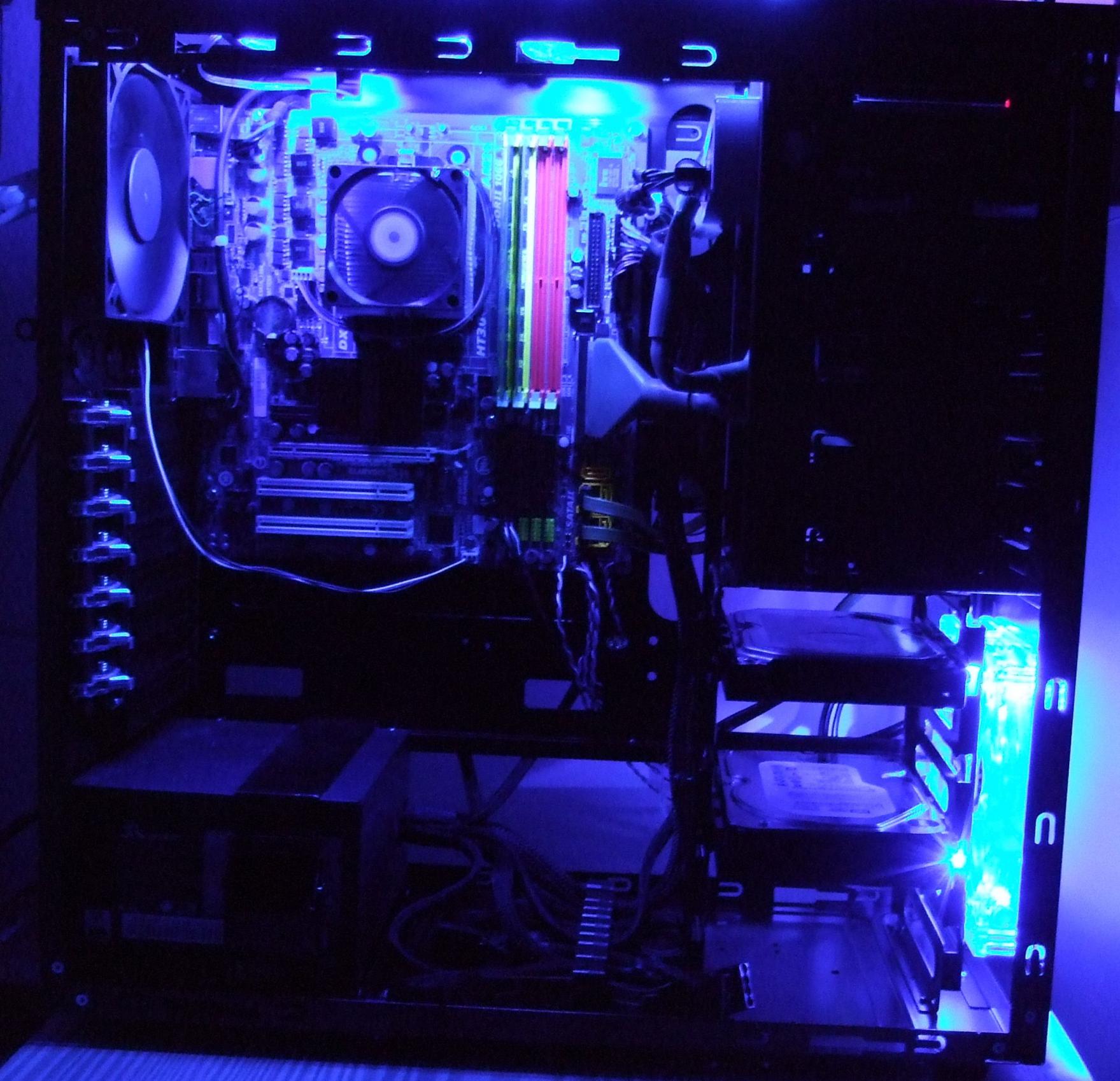

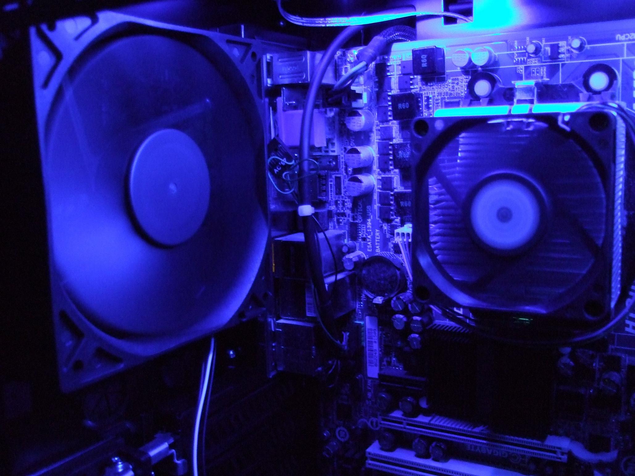

Jetzt habe ich den Oberteufel endlich gefunden.^^ Der AMD Boxed-Kühler verursacht ein leichtes Pfeiffen, wodurch der "Sound", zusammen mit den 140ern entwickelt wird, störend ist.
Auf 550 Umdrehungen sind die 140er schon recht leise, aber der Airflow geht dafür den Bach runter. Der eine in der Front schleift leider von Tag zu Tag mal ja und nein.^^
Wenn man übrigens mit der Hand hinter dem Gehäuse nach vorne drückt, gehen die Vibrationen vom Gehäuse praktisch ganz weg. Die Standfüße mögen jedenfalls nicht meinen kleinen Holzschrank.^^

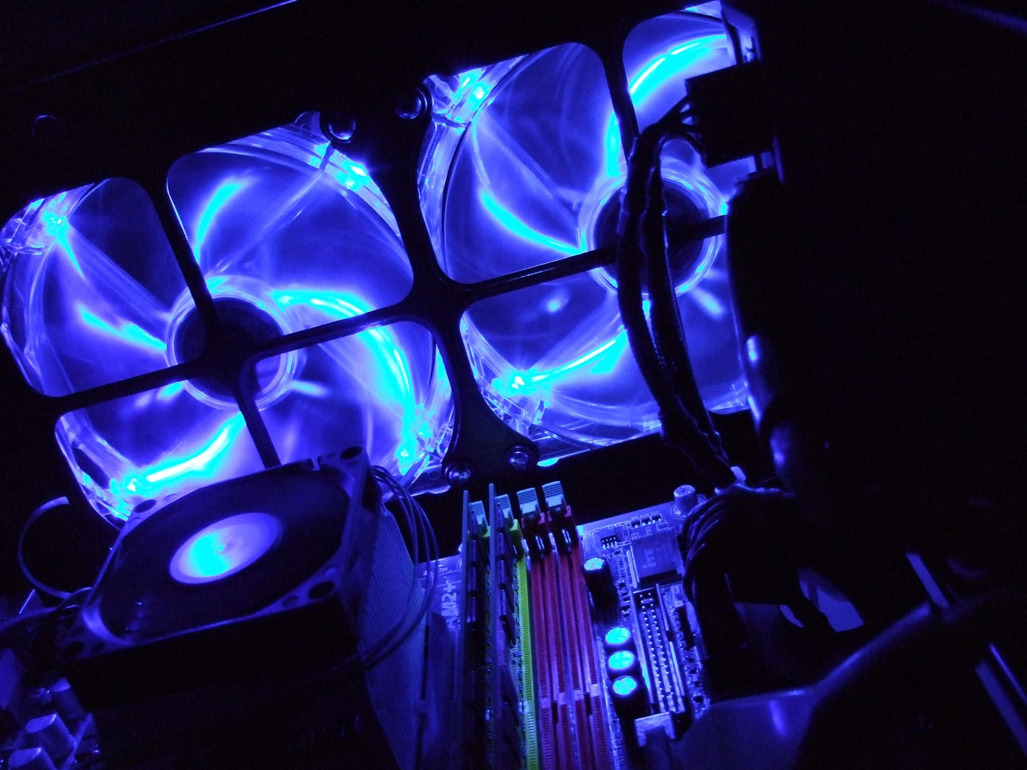

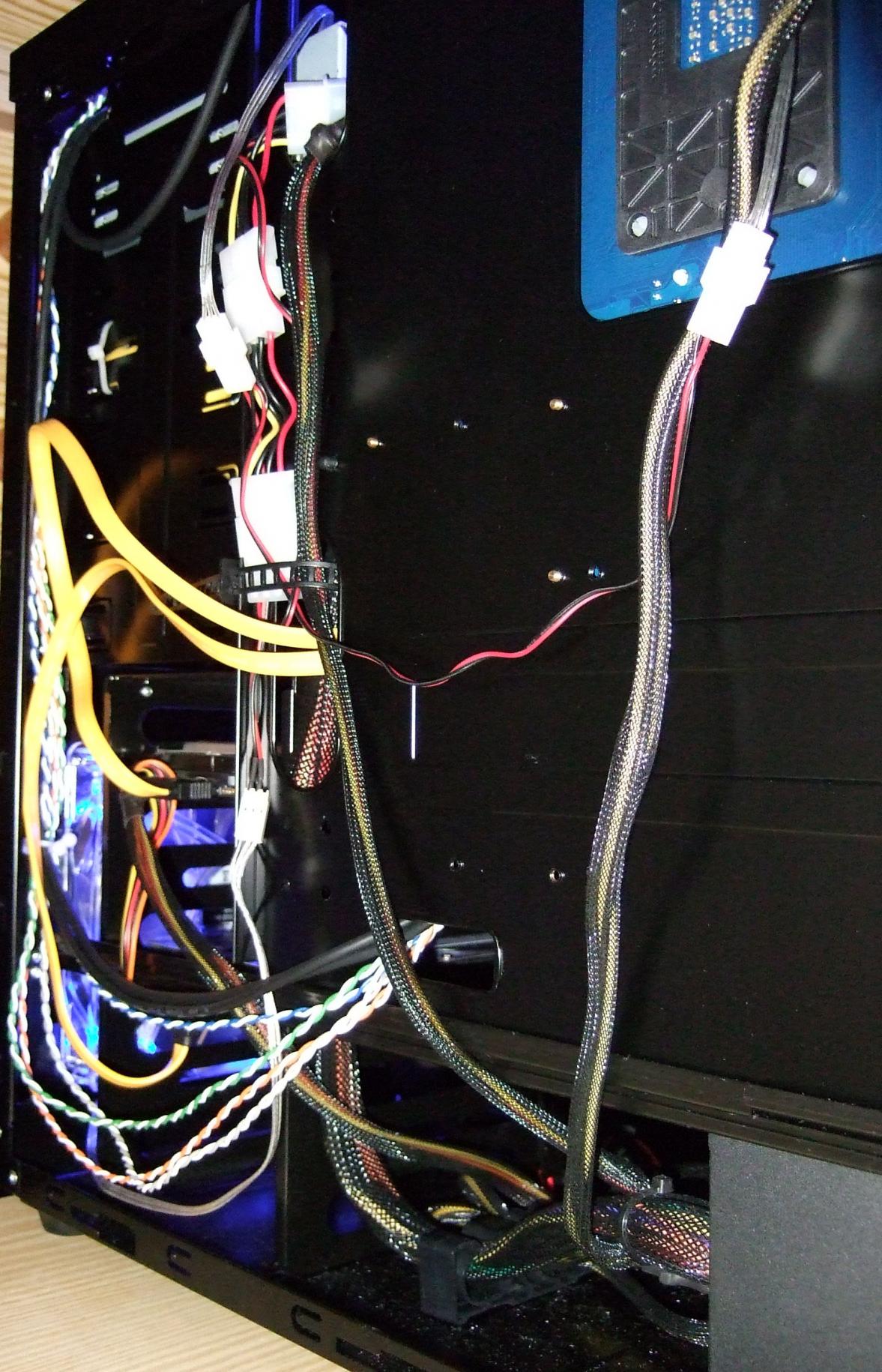

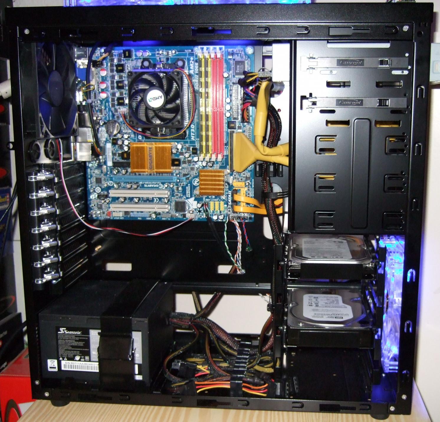

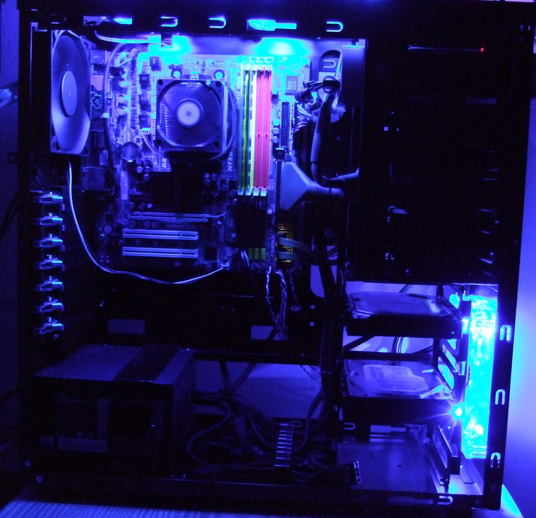

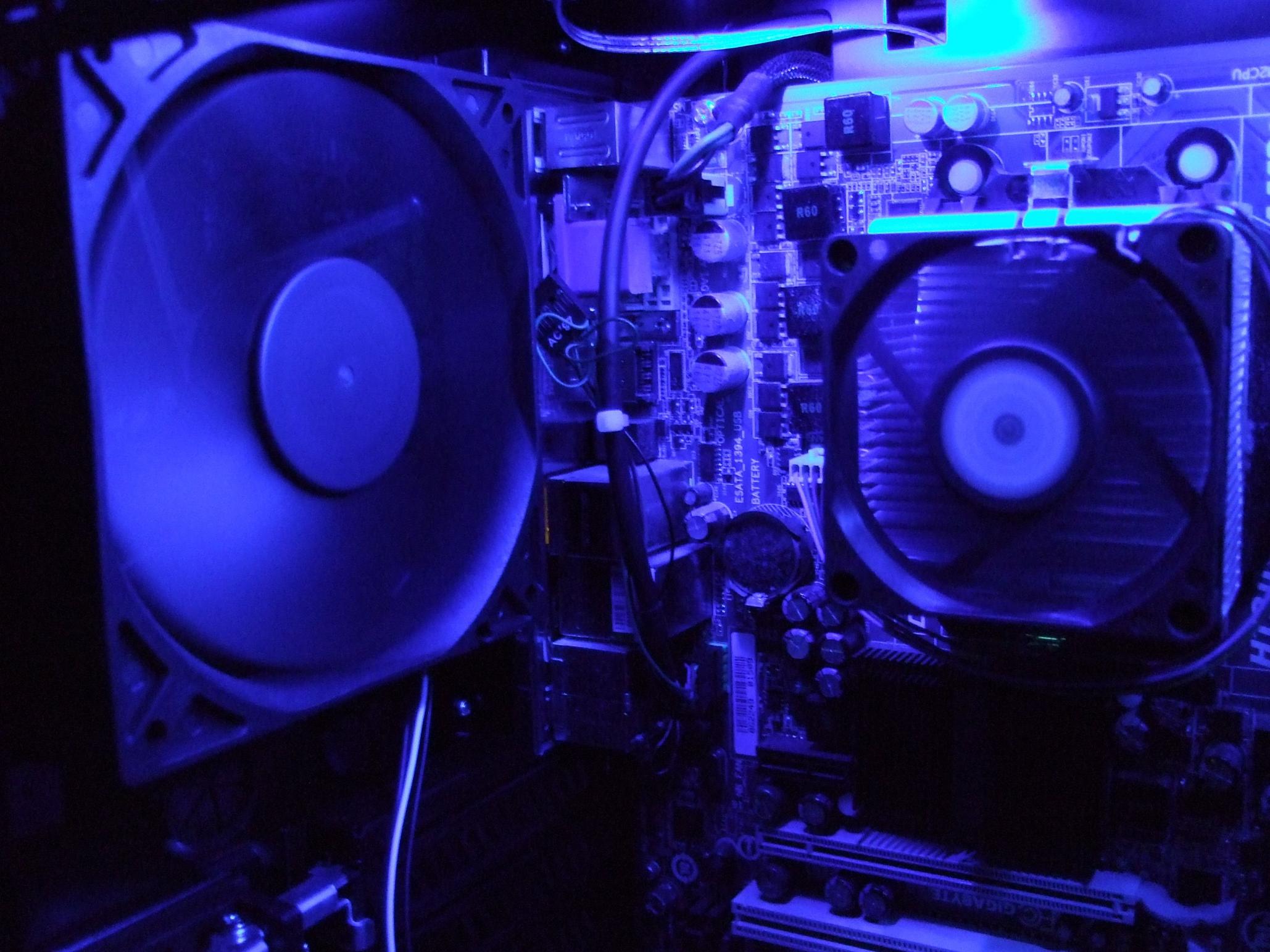

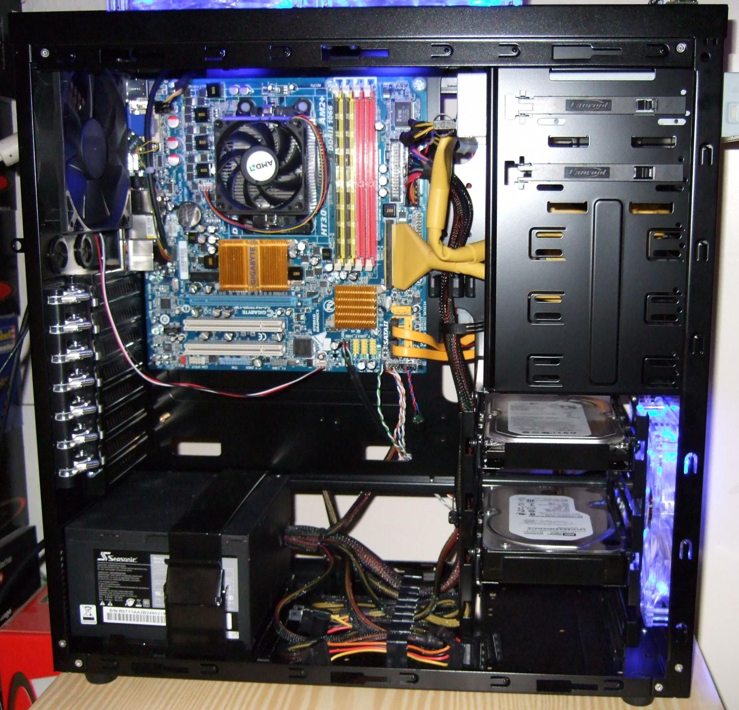

Edit: Hier noch ein paar Bilder vom Gehäuse.
