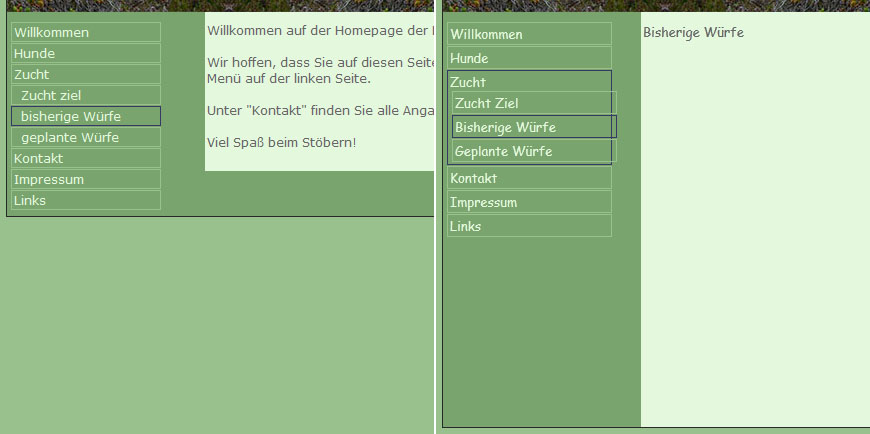

Öhm, ich habe mal ein Screenshot gemacht, hilft Dir das schon weiter..?
Links ist der Aufbaue wie ich ihn gerne haben möchte und rechts ist der Aufbau wie er aktuell aussieht. Links habe ich ohne CMS aufgebaut und rechts ist es der Aufbau wie es vom Joomla CMS generiert ist... in meiner CSS Datei ist es so aufgebaut,

Kannst du evtl. mal in nem Bildbearbeitungsprogramm ne kleine Vorschau zusammenmalen, wie du dir das vorstellst? So richtig steige ich gerade nicht dahinter.
Übrigens ist der Aufbau, wie ihn Joomla da liefert, stinknormal. Ich würde verschachtelte Navigationen auch immer so strukturieren. Liest sich gut und ist einwandfrei für verschiedenste Darstellungen geeignet.

Ich stelle es mir so vor wie auf meinem Screenshot im linken Bereich... :)
Ganz simple untereinander, und wenn die Unterkategorien kommen, einfach den Text einrücken. Habe halt noch nie mit Verschachtelungen gearbeitet, bin denen immer aus dem Weg gegangen :D
