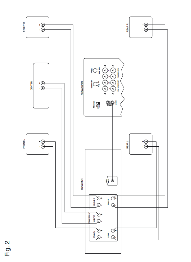

also im anhang mal ein screen auf der anleitung.
laut diesem screen wäre doch ein Y Kabel am abgebrachtesten oder?

Ja; ist zwar kein Muss, und nach dem Bild würde man eher auf ein "Monokabel" tippen, aber mit einem Y-Kabel bekommst du ein besseres Signal und musst den Sub nicht so weit aufdrehen.
auf dem Screen ist doch eindeutig KEIN Y-Kabel eingezeichnet.
wäre ein Y Kabel einen Vorteil bringen, dann hätten sie ein Y-Kabel eingezeichnet.
nur weil Teufel das bei seinen Billig Subwoofern Empfiehlt, heißt das noch lange nicht das man das immer so machen muss.
Siehe dazu auf der Seite des Herstellers:
Magnat.de schrieb:
Wie schließe ich meinen aktiven Subwoofer an einen Dolby-Digital-Verstärker an?
Sie können auch beide Eingänge über ein sogenanntes Y-Kabel mit Ihrem Verstärker verbinden. In diesem Fall besitzt der Subwoofer die doppelte Eingangsempfindlichkeit. Klanglich gibt es aber keinen Unterschied.
