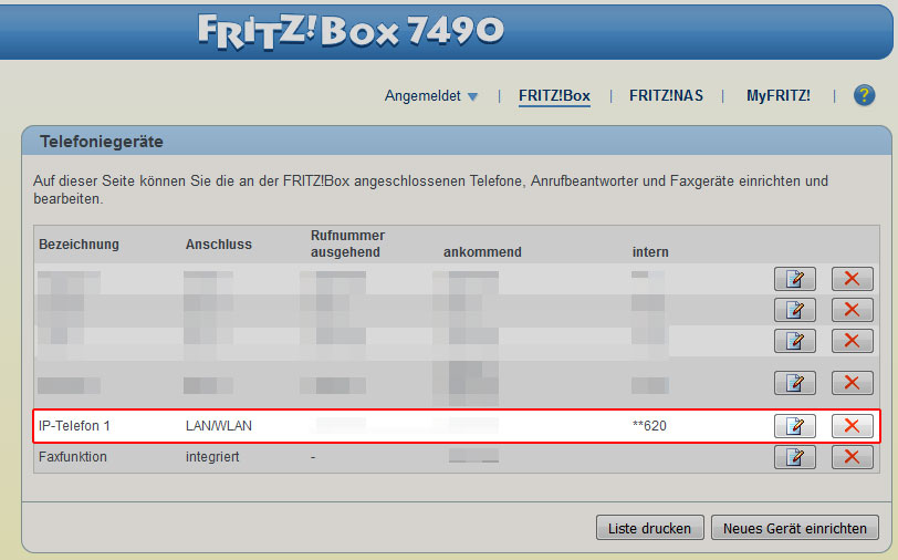

Die FritzBox 7490 ist an dem ISDN + DSL Anschluss von dem anderen Anbieter installiert und die Rufnummern sind in der Box konfiguriert und bekannt. Nun habe ich Endgeräte (LAN/WLAN) in der FritzBox angelegt und in dem Bintec be.IP Plus diese Anschluss installiert. Dieser wird sogar durch ein grünes Icon als "Verbunden" dargestellt.
Der Bintec be.IP Plus ist also die zentrale Telefonanlage wo alle Rufnummern aufschlagen und auch die Endgeräte eingerichtet sind. Wenn ich nun einem Endgerät / Telefon die ISDN Rufnummer der FritzBox zuweise und mich auf dem Handy anrufe klappt alles. Aber wenn ich nun auf dieser ISDN Rufnummer (MSN) anrufe, wird die Rufverteilung nicht berücksichtigt und es klingeln alle Endgeräte am Bintec be.IP weil ja im System hinterlegt wurde das Gruppe 40 klingeln soll wenn eine Rufnummern nicht erkannt wurde.

Ohne das Gerät zu kennen. Wie wäre es, wenn du das Gerät ein zweites Mal über LAN mit der FritzBox verbindest und ein zweites IP-Telefon einrichtest. Dann stellt du die ankommenden und abgehenden Rufnummern in der FritzBox ein und im Bintec be.IP machst du das von den LAN Eingängen abhängig.
