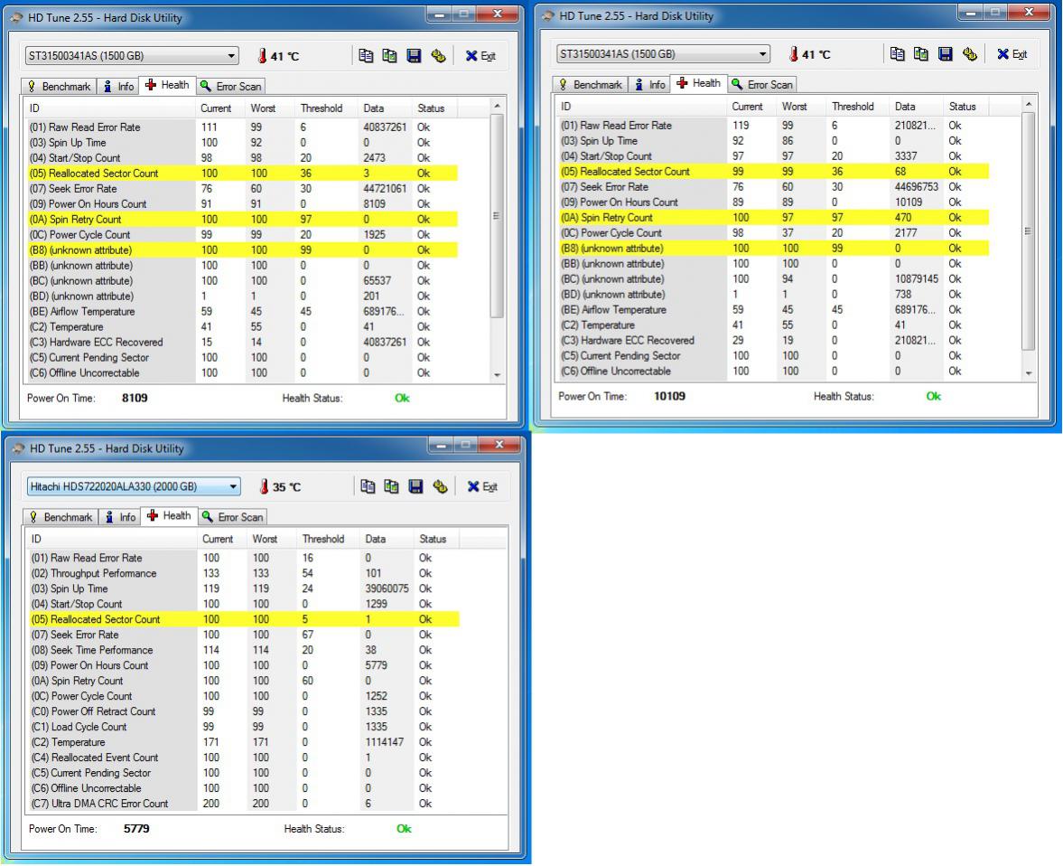

Schönen guten Abend,
Ich besitze 3 Festplatten (alle in unterschiedlichen PCs) - 2 x 1,5TB Seagate Platten und 1 x 2TB Hitachi.
Nun habe ich aus Interesse die SMART-Daten ausgelesen und entdeckt, dass die Platten im HDTune zwar als "OK" bezeichnet werden, trotzdem gibt es gelbe Bereiche (siehe Bild)
Sind die Werte bereits sehr bedenklich? Habe was das betrifft leider wenig Ahnung. :baby_alt:
Vielen Dank!

Ja die sind bedenklich.Alle 3 Platten haben fehlerhafte Sektoren (Reallocated Sektor Count).Also sie werden nicht gleich den Geist aufgeben aber vertrauen würde ich den Platten nicht mehr.
Hast du die mal runterfallen lassen oder sonst wie Erschütterungen ausgesetzt?

Wenn du Glück hast laufen die noch ewig so weiter, es kann aber auch nächste Woch schon zum Total Ausfall kommen.Reallocated Sektor Count sind halt fehlerhafte Sektoren auf der Plattenoberfläche.
Ist einer der wichtigsten SMART Werte die es gibt.Die eine hat ja schon 68 davon, das ist nicht gut.

D.h. die Hitachi mit lediglich einem defekten Sektor ist noch recht jungfreulich, die erste Seagate geht noch und die Zweite ist so wie es aktuell aussieht am Ehesten vorm Exodus?
Dann werde ich meine Daten jetzt alle zwei Wochen sichern. Dann bin ich zumindest abgesichert oder kann die Zeit so relativ sicher überbrücken, bis die Preise für Platten wieder halbwegs gesunken sind. :)
Was ist eigentlich dieses Spin Retry Count? Sind das fehlerhafte Anläufe beim Hochfahren der Platte?
Alleine für sich sind weder 1 noch 3 oder 68 Ersetzte Sektoren bedenklich, dafür sind die Reservesektoren schließlich da. Entscheidend ist zusätzlich der Zeitfaktor, soll bedeuten: wiederhole die SMART Auswertung nach 3-4 Tagen, sind dann diese Werte gestiegen, sollten Konsequenzen gezogen werden, sind Sie nicht gestiegen, nach einer weiteren Woche wieder prüfen.
Bedenklicher ist da schon der 0A Spin Retry Count der älteren Seagate, auch diesem Parameter sollte dein Augenmerk gelten, wie oben erwähnt, allerdings dürften diese Ereignisse (0A) nicht aktuell sein (siehe Skalenwert Current/Aktuell 100 = gut, Worst/Schlechtester 97 = schlechter, sinken diese Skalenwerte richtung Threshold ist das schlecht)

Auch eine verbesserte Datensicherungsstrategie solltest du dir überlegen, jede Festplatte, egal ob mit haufenweisen SMART-Warnungen oder noch Jungfräulich kann jederzeit den Geist aufgeben.
Bei den Seagate Festplatten ist der BD High flight writes Informationswert zu beachten, weil er mit den fehlerhaften Sektoren in Verbindung stehen könnte.
Die Köpfe scheinen nicht in der normalen Flughöhe schreiben zu können.
Soi fern die Hitachi in gleicher Umgebung arbeitet, könnte sie vom gleichen Fehler betroffen sein, was auf falsche Handhabung schliessen könnte.
Hier wird ein Festplattentechniker sicher eine genaue Empfehlung geben können, wo der Fehler normalerweise liegen könnte.
