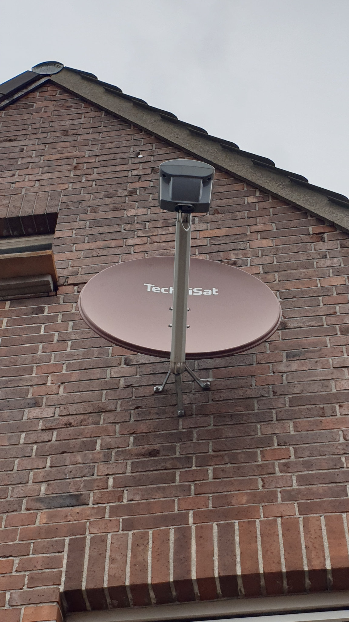

Moin, kurz und knapp... ist ne TechniSat und das LNB ist entweder dieser Klotz, oder in diesem Klotz ist das LNB drin als Witterungsschutz. Angeschlossen ist nur die eine Koaxialleitung, was aber anhand deiner Aussagen damit zusammenhängen dürfte, dass die Schüssel sehr dicht an der Wand ist.
Dieses MegaSat Messeisen was ich besitze, empfängt auch nur ein paar Sender, aber mit vollem Ausschlag. Sobald mein Kumpel eine lange Leiter da hat, könnte man auch mal gucken was genau für ein LNB verbaut ist.
Das Koaxialkabel vom LNB geht direkt in einen FC-2SPLT-ST-KN und von dort geht eine Leitung in das Obergeschoss und eine in das Untergeschoss. Im Obergeschoss sind Multimediadosen ohne UKW Port verbaut (TV und F-Stecker), diese sind in Reihe geschaltet, somit dürfte die Unicable Theorie keine Theorie mehr sein :D
Die Antenne ist von guter Qualität und hat einem teilnehmergesteuerten UNYSAT-lNB mit 24 Userbändern.
Da sich die Antenne außerhalb von als sicher bezeichneten Fassadenbereichen befindet, ist sie wie eine Dachantenne blitzstromtragfähig zu erden und in den Schutzpotentialausgleich einzubeziehen. Aus der Bildperspektive ist aber kein Erdungsleiter zu erkennen. Weiter links unterhalb des Dachfirst wäre mit 2 m Distanz von Antenne und dem Kabel (!) zur Dachfläche normativ immer noch ein nicht blitzstromtragfähiger PA vorgeschrieben gewesen, der mutmaßlich ebenfalls fehlt.
Unicable ergibt sich bereits aus der eigenwilligen Bauform des TechniSat-LNBs im Monstergehäuse von den Multitennen-LN.
Ob die in Reihe geschalteten Zweiloch-Durchgangsdosen für Unicable zweckmäßig sind und über abgestufte Auskoppeldämpfungen für normkonforme Pegelfenster verfügen, bleibt ohne Typenangabe und Planskizze weiterhin offen. Ob normkonforme 47 bis 77 dB(µV) mit möglichst 3 bis 6 dB Abstand zu den Limits eingehalten werden, kannst du mit dem MEGASAT Digital HD 1 messen, aber selbstredend nicht im Normalmodus sondern in Unicable-Einstellung.

Dieser Unicable-LNB hat eine Userband-(Mitten-)Startfrequenz von 975 MHz, woraus sich eine Überschneidung bei von 862 auf 1.006 MHz erweiterten BK-Bandbreite ergibt. Die Einschleusung von terrestrischen Signalen bis 862 MHz mit UKW, DAB oder DVB-T2, ist über eine Weiche und Verstärker machbar. Eine Einkabelmatrix erfordert einen Austausch des Einkabel-LNB.
Es ist entweder ein Quatro-LNB mit 4 Kabeln zu montieren, alternativ wären auch zwei Wideband-LNB für den Empfang eines weiteren Satelliten mit 2 x 2 Kabeln möglich. Als Matrix empfehle ich JULTEC mit einer Userband-Startfrequenz von 1375 MHz, womit bereits der nächsten DOCSIS-Ausbaustufe im BK-Netz ausgewichen wird.
