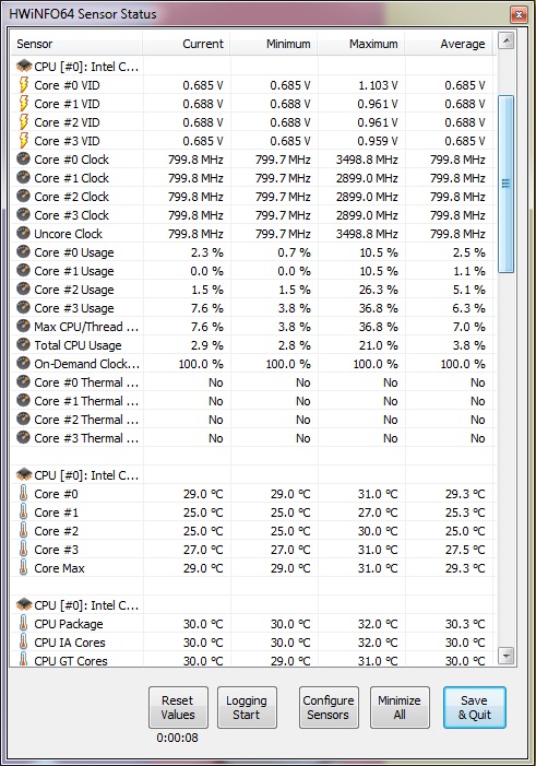

Vor Prime:

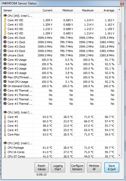

Mit Prime:

Hier die richtigen Bilder: (habe sie auch oben geändert)
Vor Prime:
Mit Prime:
Nein passt schon, 70°C sind grundsätzlich kein Problem
allerdings kannst du natürlich versuchen mit der CPU-Spannung ein wenig runter zu gehen, musst halt testen wie weit das geht
normaler Weise geht da schon einiges.
