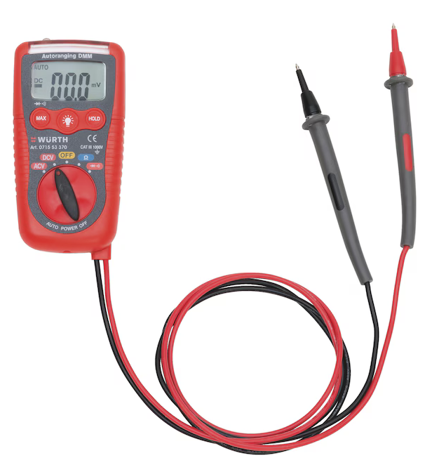

Achte auf vernünftige Messspitzen beim Multimeter. Mit den Spitzen von dem VC191 kommst du nicht in jeden Steckverbinder bzw. an dessen Kontakte.
Ich bevorzuge solche Spitzen. Da ließe sich auch mal eine Krokodilklemme "montieren".
